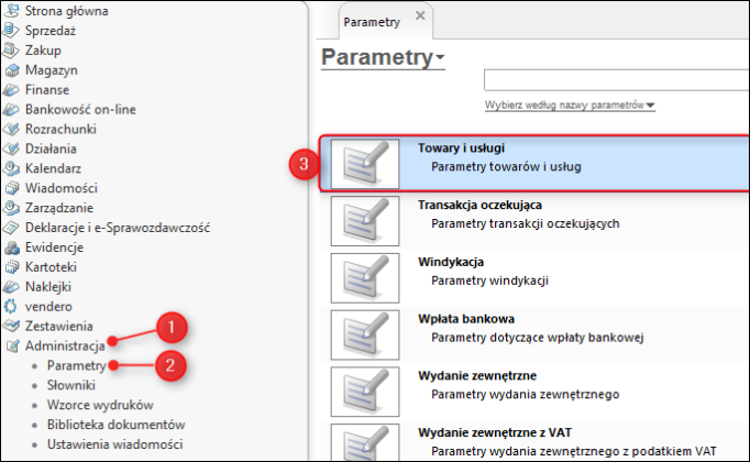

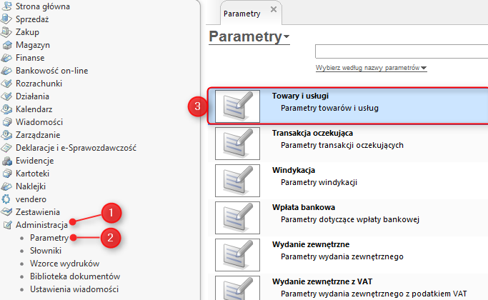

1. Z listy modułów wybrać AdministracjaParametry. Z listy parametrów wybrać Towary i usługi.

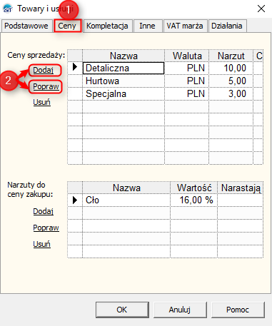

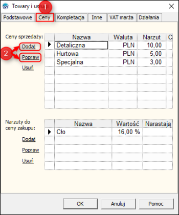

2. W zakładce Ceny są domyślnie zdefiniowane 3 poziomy cen: Detaliczna, Hurtowa i Specjalna. Z tego poziomu można dodać nowy poziom cen sprzedaży lub poprawić już istniejący.

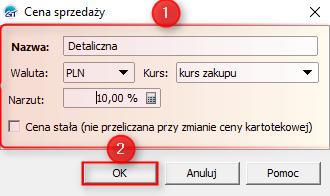

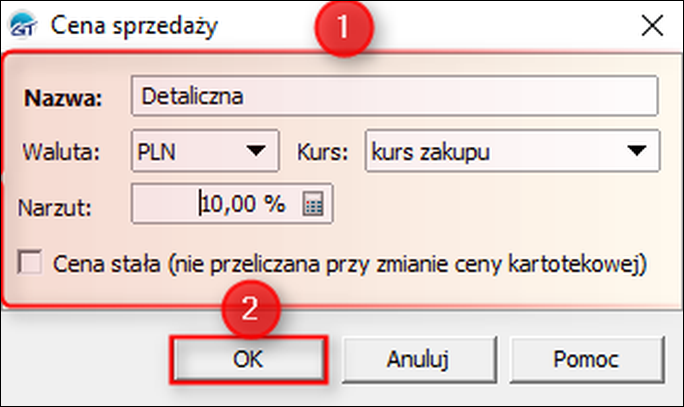

3. W oknie, które się pojawi, określić Nazwę oraz Narzut, jaki ma być stosowany. Jeżeli poziom cen ma być wykorzystywany w transakcjach zagranicznych, należy dodatkowo określić walutę oraz kurs. Zmiany zapisać przyciskiem OK.

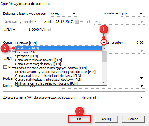

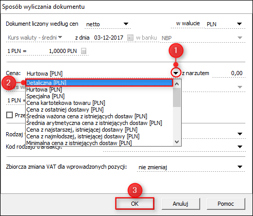

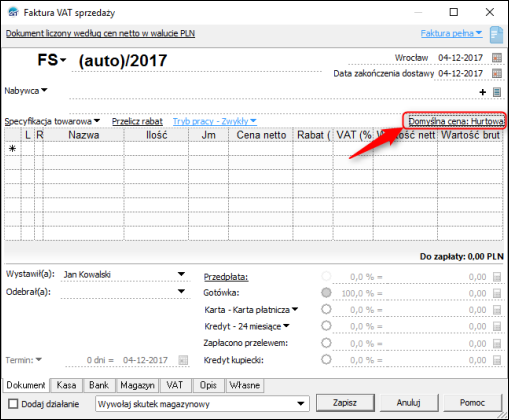

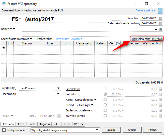

4. Poziom cen można wskazać podczas wystawiania dokumentu sprzedażowego.
Temat opisujący jak ustawić domyślny poziom cen na dokumencie dostępny jest tutaj​.
