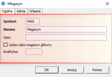

​Aby założyć nowy magazyn w programie Subiekt GT, należy:

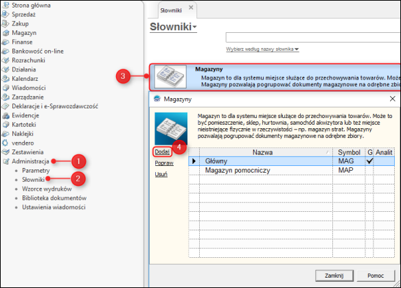

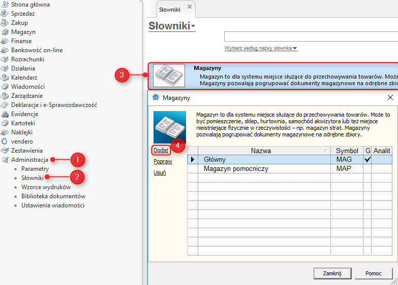

1. Z listy modułów wybrać Administracja – Słowniki. Z listy słowników wybrać Magazyny. W oknie, które się wyświetli kliknąć opcję Dodaj.

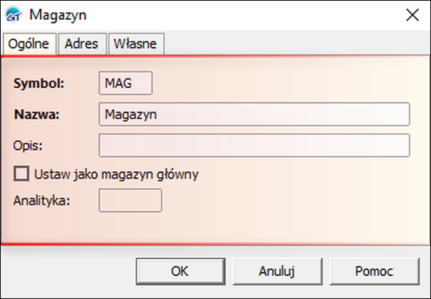

2. W następnym oknie obowiązkowo należy wypełnić Symbol i Nazwę. Pole opis jest opcjonalne.
W tym oknie również można określić, czy jest to magazyn główny (przynajmniej jeden magazyn musi być określony jako główny).

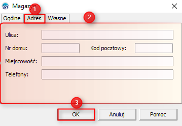

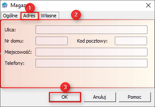

3. W zakładce Adres można uzupełnić dane adresowe magazynu. Po wprowadzeniu wszystkich potrzebnych informacji zapisać przyciskiem OK.

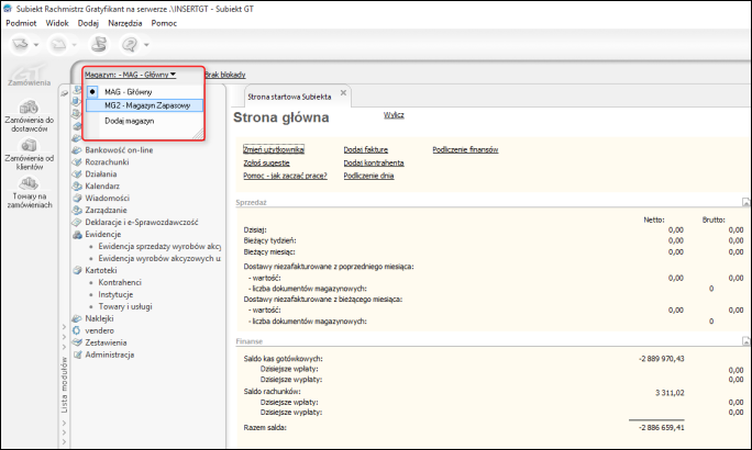

W momencie, gdy w programie są założone co najmniej dwa magazyny, istnieje możliwość przełączania się pomiędzy magazynami.
