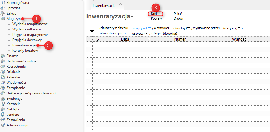

1. Z listy modułów wybrać Magazyn – Inwentaryzacja i dodać nową.

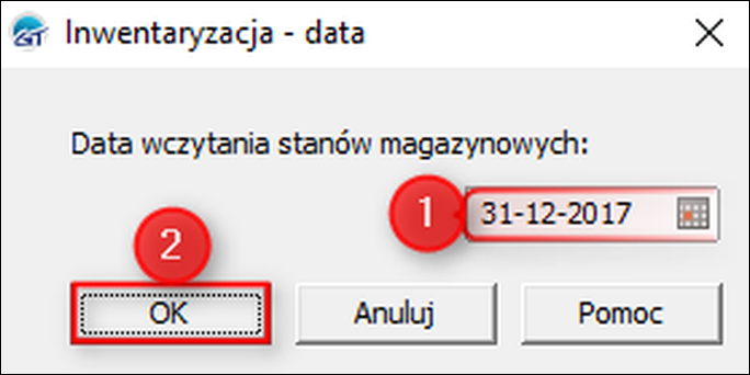

2. W oknie, które się wyświetli określić datę wczytania stanów magazynowych.

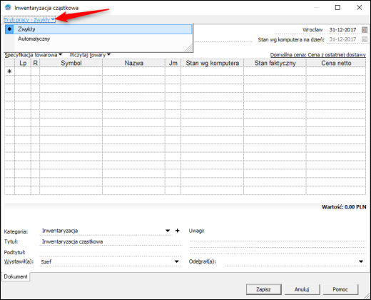

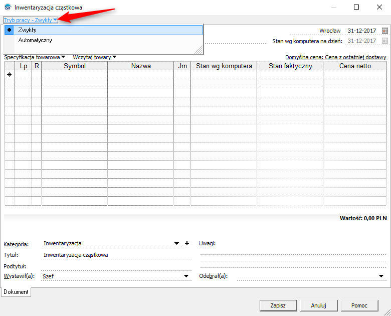

3. Pojawi się okno nowej inwentaryzacji cząstkowej. W pierwszej kolejności warto zdefiniować Tryb pracy i wybrać jedną z dwóch dostępnych opcji:
Zwykły – w tym trybie towary wprowadzane są na tej samej zasadzie, jak do innych dokumentów (np. faktur): po wprowadzeniu towaru należy wprowadzić ilość – dopiero wtedy następuje przejście do kolejnej pozycji dokumentu;
Automatyczny – ten tryb umożliwia automatyczne wprowadzenie ilości i przejście na kolejną pozycję dokumentu po wczytaniu danych towarów. Ten tryb jest wydajniejszy i umożliwia szybsze wprowadzanie danych o towarach za pomocą czytników kodów kreskowych. Domyślną wpisywaną ilością może być stan według komputera, zero lub dowolnie zdefiniowana ilość. Ten parametr jest do ustawienia w parametrach inwentaryzacji cząstkowej (Administracja – Parametry – Inwentaryzacja cząstkowa) w zakładce Pozycje.

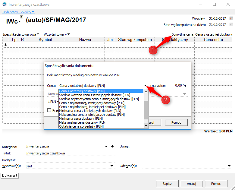

4. Trzeba określić domyślną cenę, z jaką towary będą się wprowadzać do spisu.

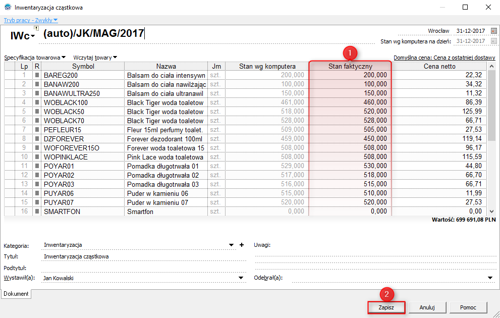

6. Po wczytaniu towarów wprowadzić policzone wartości w kolumnie Stan faktyczny i zatwierdzić przyciskiem OK. Wartość inwentaryzacji cząstkowej jest to zsumowana wartość policzonych towarów ujętych w spisie według wprowadzonej ceny netto.

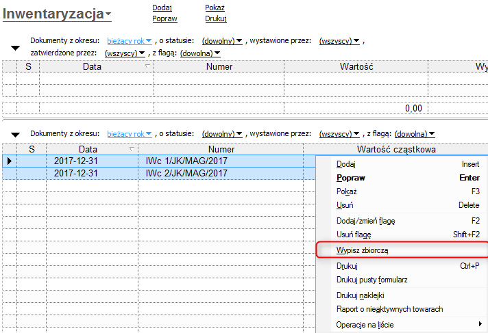

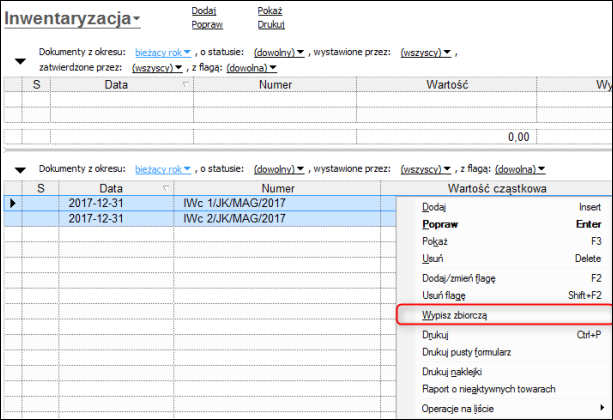

7. Inwentaryzację właściwą robi się łącząc wprowadzone już inwentaryzacje cząstkowe. Aby stworzyć inwentaryzację zbiorczą, należy zaznaczyć na dole modułu inwentaryzacje cząstkowe i wybrać opcję Wypisz zbiorczą.
Uwaga! Jeżeli są problemy przy próbie zaznaczenia wielu dokumentów, należy sprawdzić, czy jest włączony Multiwybór (Prawy Przycisk Myszy na tabeli – Operacje na liście – Parametry listy).

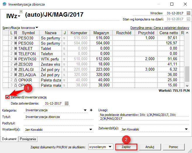

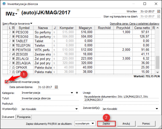

9. W oknie Inwentaryzacja zbiorcza zweryfikować poprawność inwentaryzacji. Po upewnieniu się, że wszystkie potrzebne towary zostały ujęte w spisie oraz że wprowadzone wartości w kolumnie Magazyn zgadzają się z tymi policzonymi przez pracownika odpowiedzialnego za inwentaryzację, zaznaczyć opcję Zatwierdź inwentaryzację oraz wcisnąć przycisk Zapisz. Wartość inwentaryzacji zbiorczej jest to wartość różnicy wartości rzeczywistej od tej według komputera w cenach netto (jeżeli wartość przychodów jest większa od wartości rozchodów, wartość inwentaryzacji będzie ujemna).

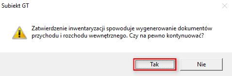

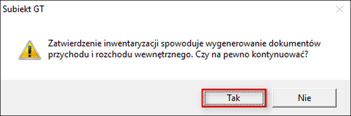

10. Po zatwierdzeniu i zapisaniu inwentaryzacji wygenerują się dokumenty magazynowe Przychód Wewnętrzny i Rozchód Wewnętrzny. Komunikat o tym informujący zatwierdzić przyciskiem Tak.

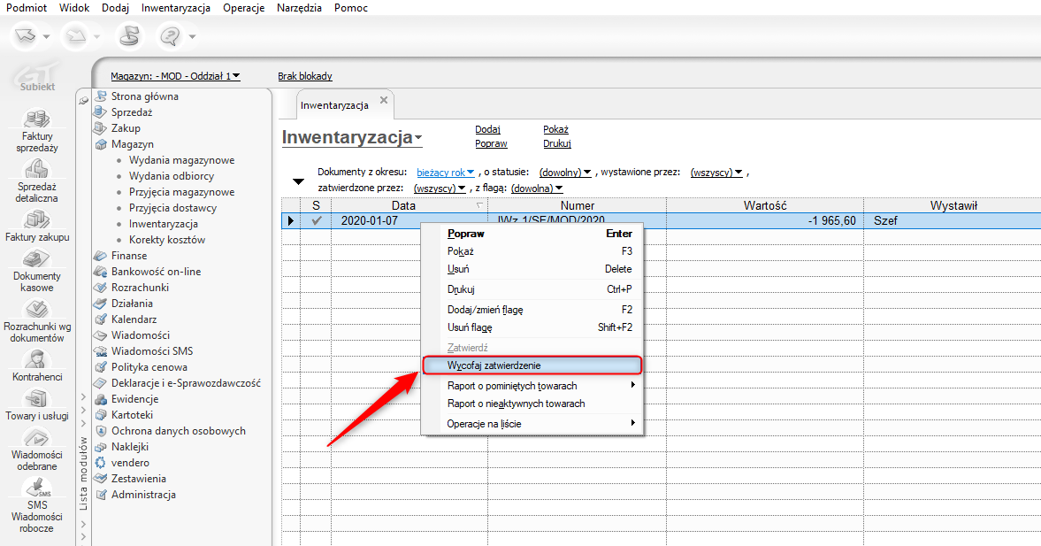

11. W razie pomyłki lub konieczności poprawy inwentaryzacji zatwierdzenie można wycofać. Opcja ta znajduje się pod prawym przyciskiem myszy w module Inwentaryzacja.
