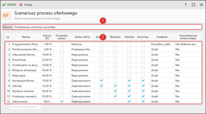

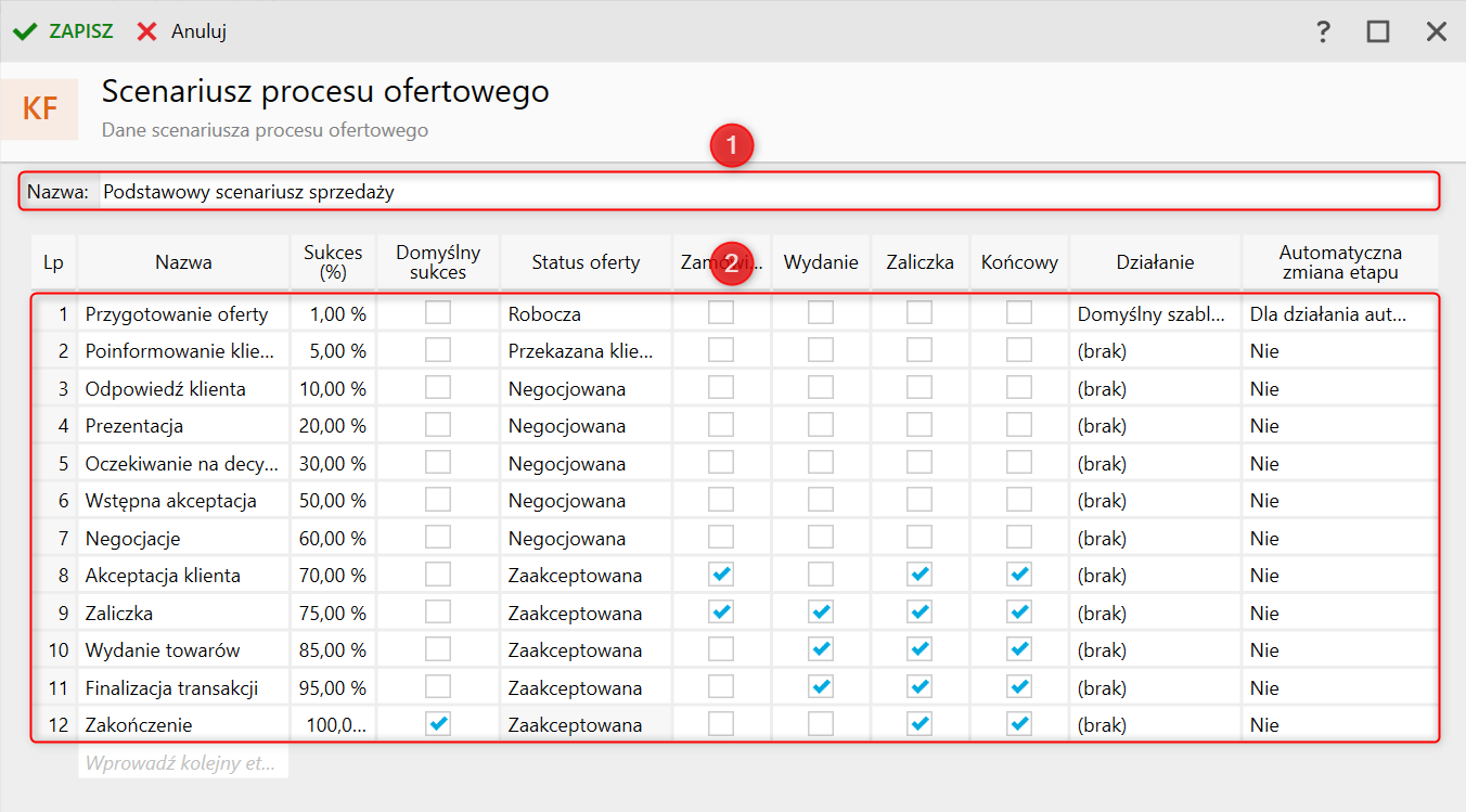

Przed dodaniem nowego Procesu ofertowego warto stworzyć Scenariusz sprzedaży. Aby to zrobić, należy:

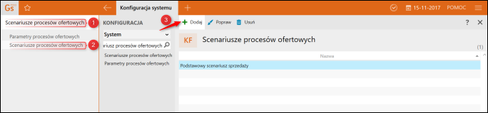

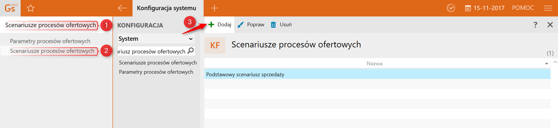

1. Wpisać w wyszukiwarce programu Scenariusze procesów ofertowych, wejść w wyszukany moduł i kliknąć górne menu Dodaj.
2. Wpisać nazwę nowego Scenariusza procesów ofertowych i uzupełnić w poszczególne kroki (przykład poniżej). Warto zwrócić uwagę na pola, które można zaznaczyć w kolumnach Zamówienie, Wydanie, Zaliczka i Końcowy. Umożliwiają one wystawienie danego dokumentu (analogicznie Zamówienia, WZ, faktury zaliczkowej, czy też końcowej) na konkretnym etapie scenariusza. Przy próbie wystawienia danego dokumentu w początkowych etapach scenariusza, gdzie żaden z tych znaczników nie jest zaznaczony, wyskoczy komunikat informujący o tym, że jest to niemożliwe i zaproponuje automatyczne przejście do najwcześniejszego etapu, który już posiada zaznaczony znacznik przy danym dokumencie na wykorzystywanym scenariuszu.

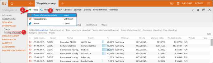

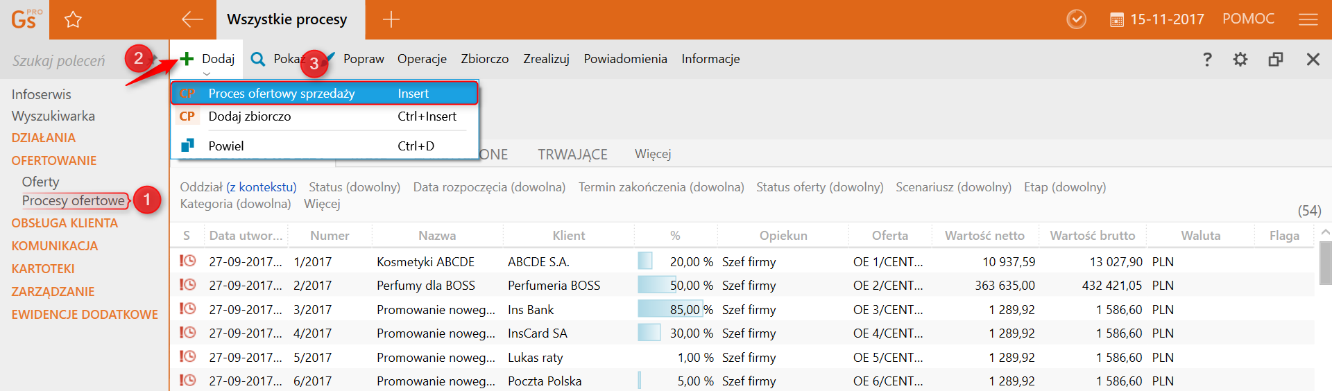

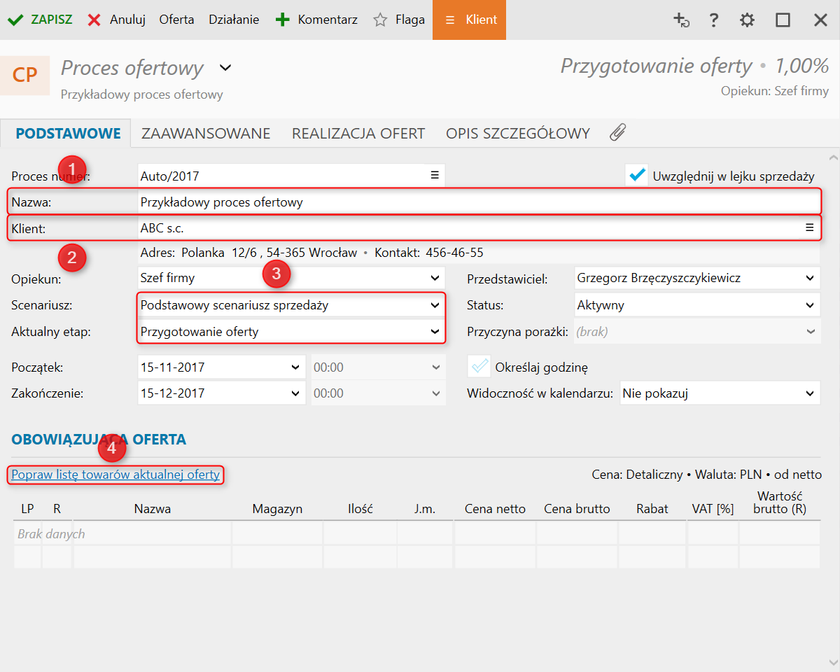

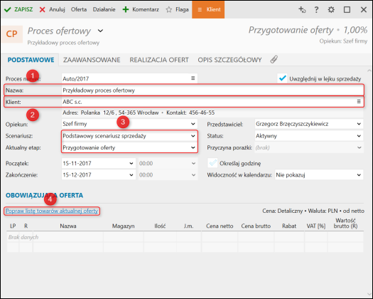

1. Przejść do modułu Procesy ofertowe, kliknąć górne menu Dodaj i wybrać Proces ofertowy sprzedaży.
2. Uzupełnić Nazwę Procesu ofertowego, wybrać Klienta, na którego będą tworzone oferty i – w późniejszych etapach – dokumenty, wybrać wcześniej stworzony Scenariusz, zaznaczyć Aktualny etap i kliknąć Popraw listę towarów aktualnej oferty. Opcjonalnie można również zaznaczyć Opiekuna Procesu ofertowego, jego Status  i Widoczność w kalendarzu, ponadto wyznaczyć jego Początek i Zakończenie.

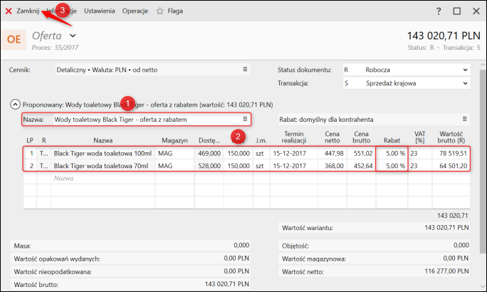

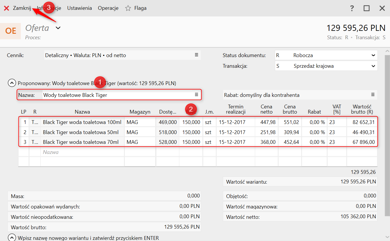

3. Uzupełnić Nazwę tworzonego Wariantu, wybrać i dodać do niej towary i kliknąć przycisk Zamknij.
Oferta może zawierać kilka wariantów. Przykładowo, gdy klient chce zakupić do swojego sklepu wodę toaletową Black Tiger, można dać mu ofertę z trzema wariantami różnych pojemności.
Tak stworzony Proces ofertowy należy zatwierdzić przyciskiem Zapisz.

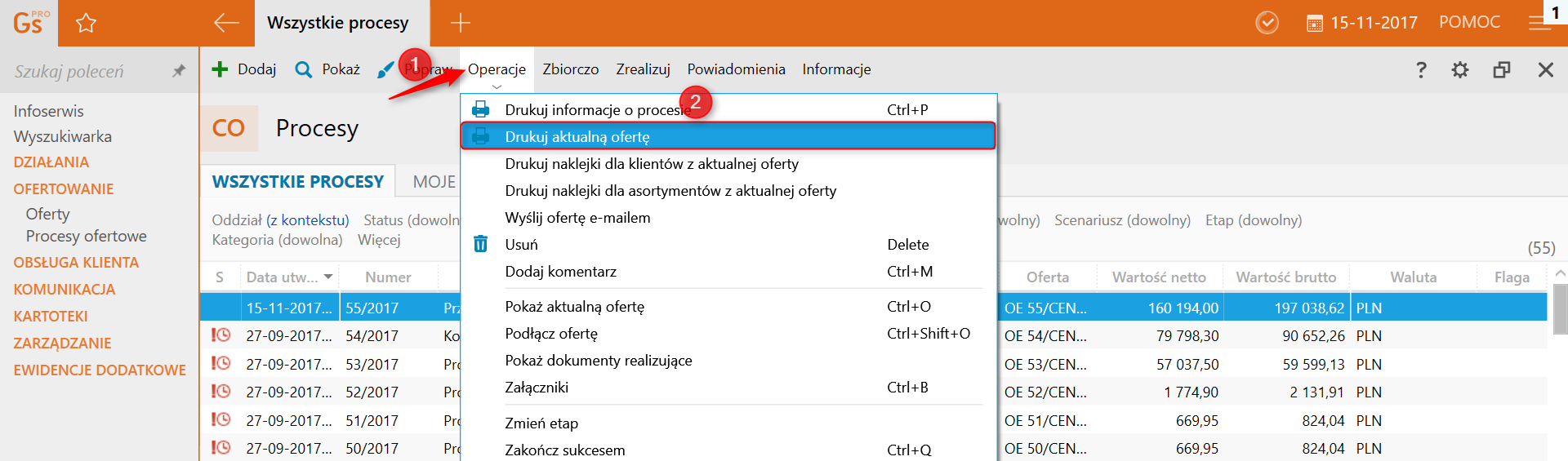

Na tym etapie Procesu ofertowego można wydrukować i wysłać klientowi wstępną Ofertę, klikając w górne menu Operacje i wybierając Drukuj aktualną ofertę.

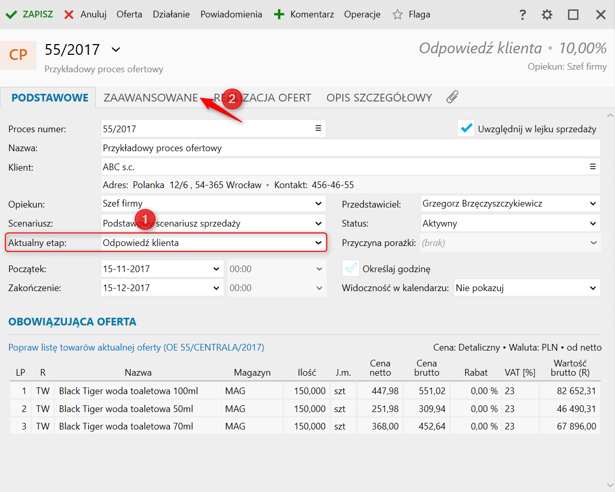

Przykładowo można założyć, że po wysyłce oferty do klienta i kontakcie z nim wynegocjował on rabat o wartości 5% na wszystkie produkty i zrezygnował z najmniejszej butelki wody toaletowej. Aby uwzględnić to w Procesie ofertowym i przejść do kolejnego etapu, należy:

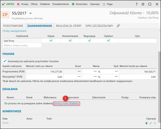

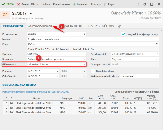

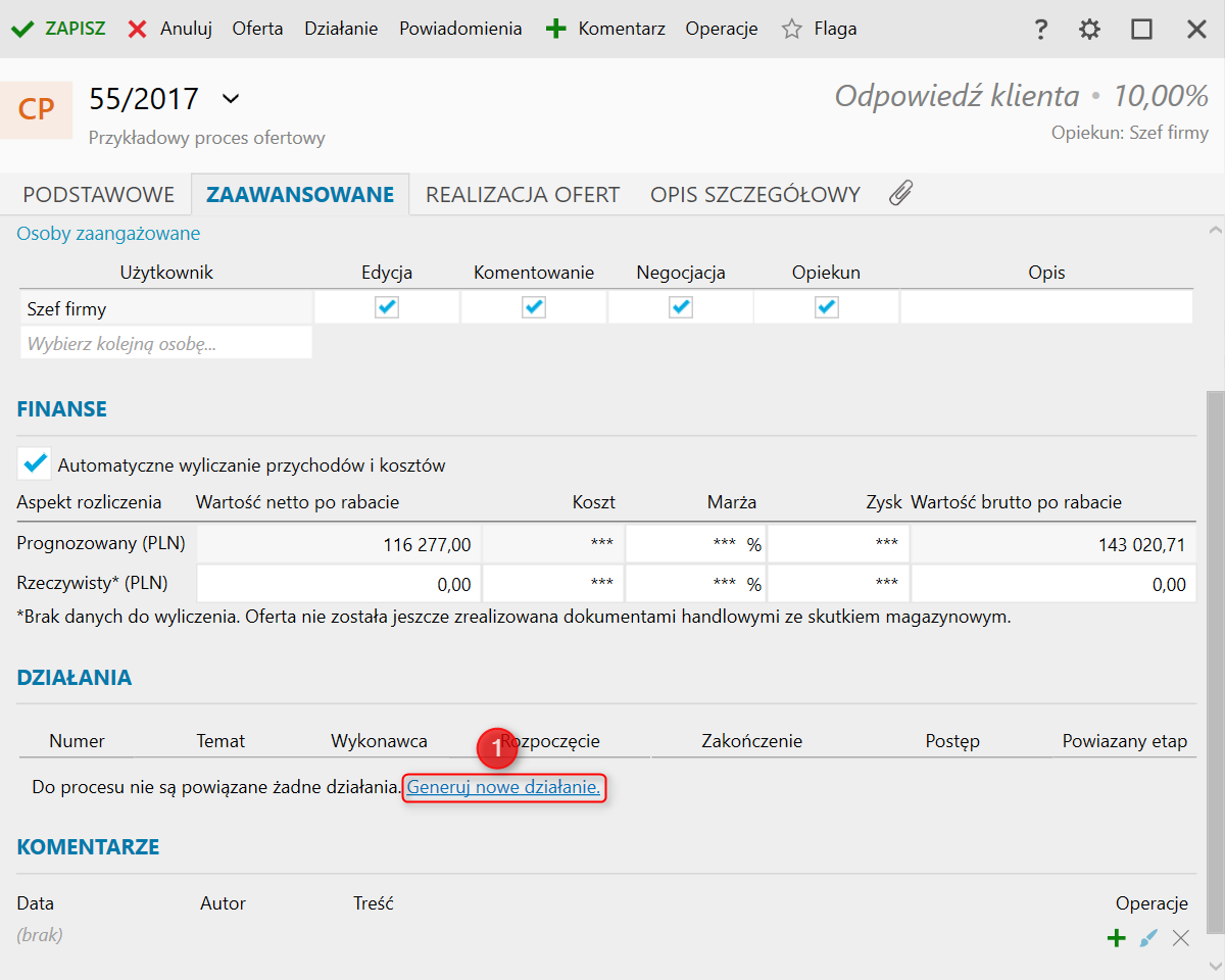

1. Otworzyć wcześniej stworzony Proces ofertowy, zmienić Aktualny etap na Odpowiedź klienta i przejść na zakładkę Zaawansowane.
2. W sekcji Działania kliknąć Generuj nowe działanie.
W tej zakładce można zwrócić jeszcze uwagę na sekcję Osoby zaangażowane, gdzie można dodać pracowników zajmujących się danym Procesem ofertowym i sekcją Finanse, w której można podejrzeć prognozowaną wartość dokumentu. Ponadto można również w sekcji Komentarze dodać informacje, które będą widoczne tylko personelowi, który zajmuje się danym Procesem ofertowym.

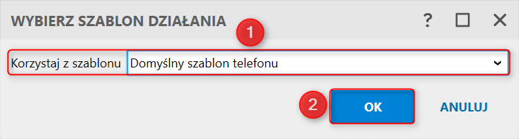

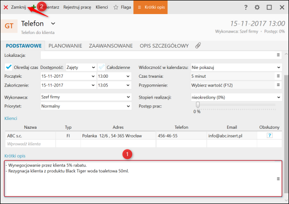

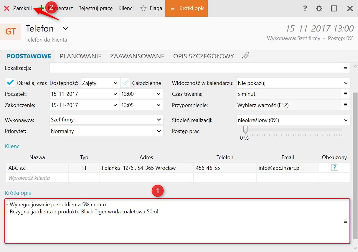

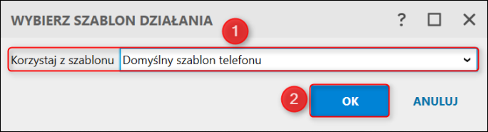

3. Wskazać szablon Działania i zatwierdzić przyciskiem OK (Szablony działań można znaleźć, tworzyć lub edytować w Konfiguracji szablonów działań, więcej o tym można przeczytać w innym temacie e-Pomocy technicznej TUTAJ)
4. Uzupełnić Krótki opis i zatwierdzić przyciskiem Zamknij.

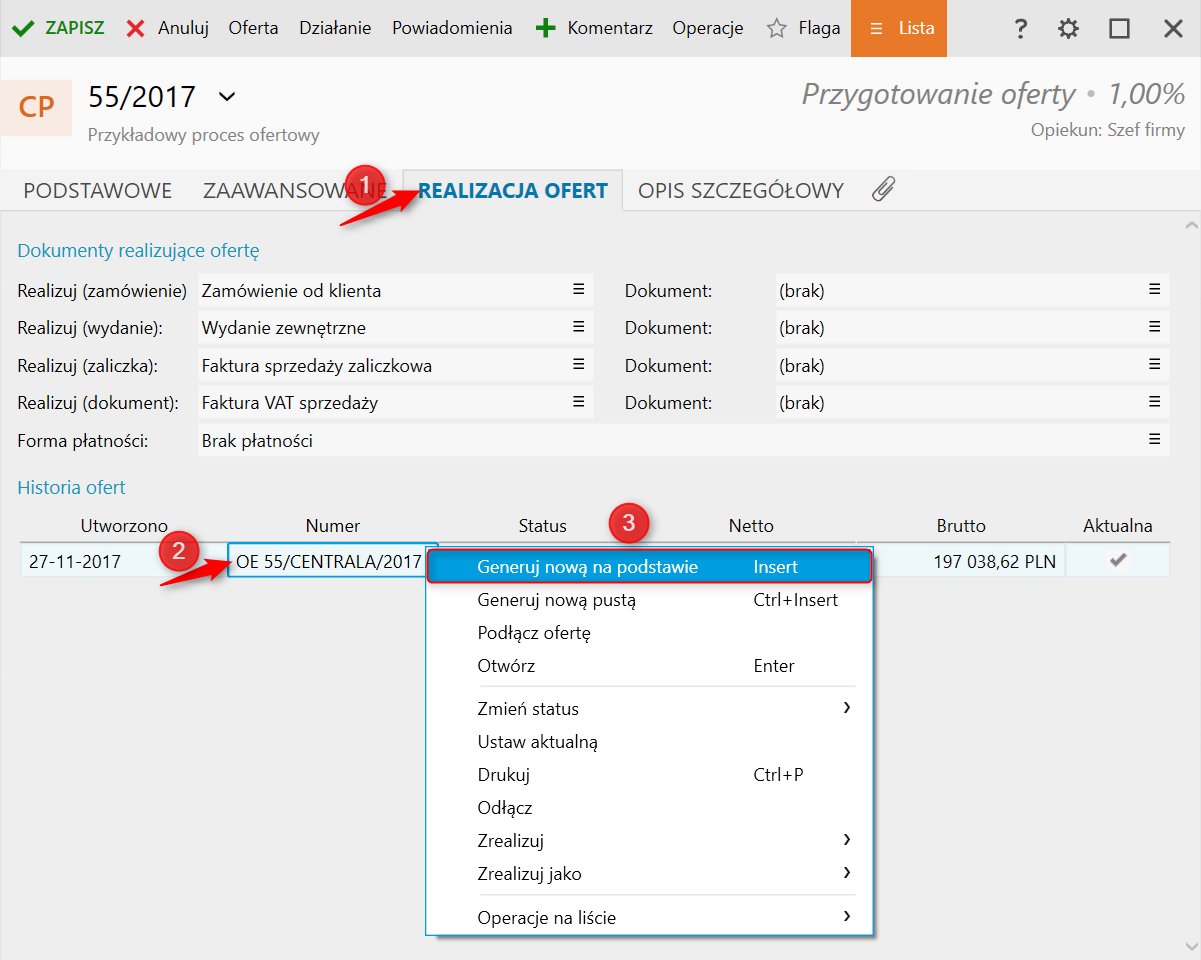

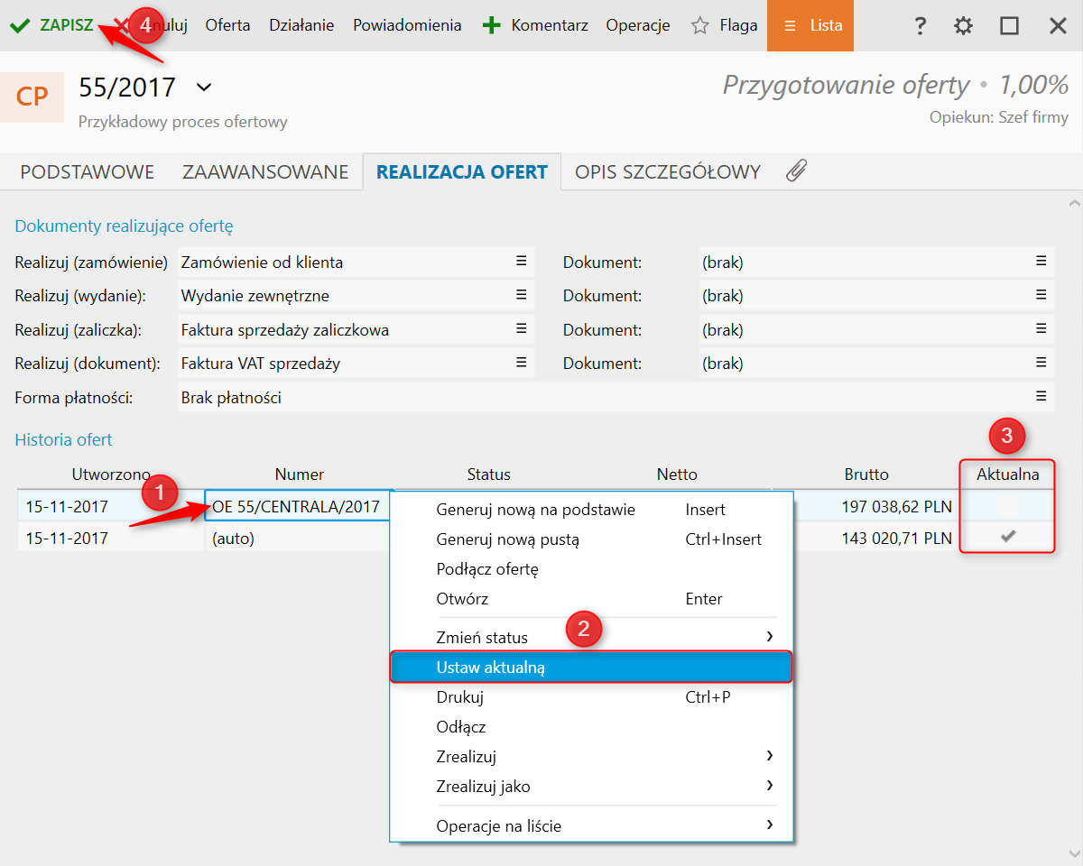

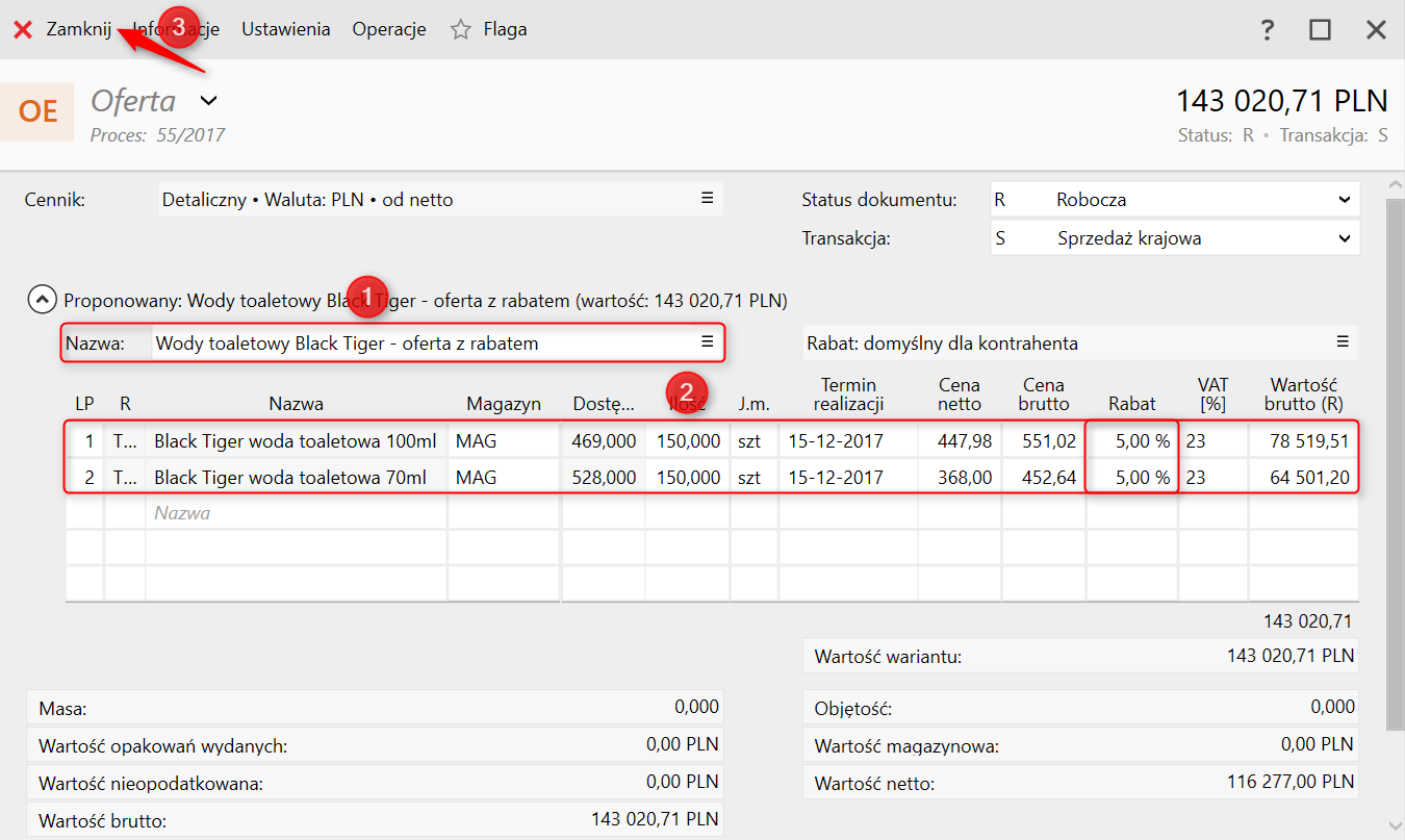

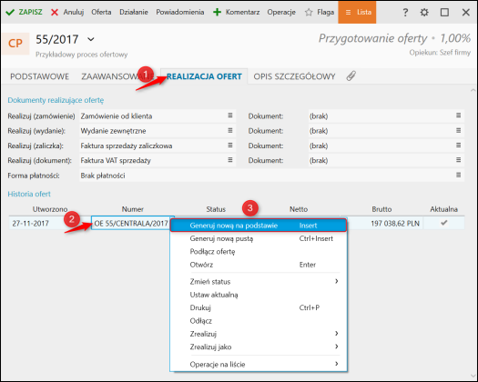

5. Na zakładce Realizacja ofert kliknąć prawym przyciskiem myszy na istniejącej ofercie i wybrać Generuj nową pustą lub Generuj nową na podstawie (w przypadku, gdy wcześniej została stworzona Oferta ręcznie, z poziomu modułu Oferty). W tym przypadku należy wybrać Generuj nową na podstawie.
W tym miejscu można zwrócić jeszcze uwagę na sekcję Dokumenty realizujące ofertę, gdzie można zmienić dokumenty, którymi będzie realizowany Proces ofertowy.
6. Usunąć jedną z pozycji i nanieść Rabat. Zmiany należy zatwierdzić przyciskiem Zamknij.

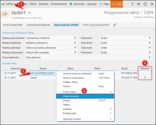

Jak widać na poniższym zrzucie ekranu, w sekcji Historia ofert pojawiła się kolejna oferta i został przy niej zaznaczony znacznik w kolumnie Aktualna. Oznacza to, że jest to finalna na tę chwilę oferta, która będzie brana pod uwagę przy wystawianiu dokumentów w późniejszych etapach Procesu ofertowego. Aktualną ofertę można w prosty sposób zmienić, klikając prawym przyciskiem myszy na Ofercie, która ma być aktualna i wybierając Ustaw aktualną. W tym przypadku zostawiamy Ofertę z rabatem jako Aktualną. Zmiany należy zatwierdzić przyciskiem Zapisz.
Zaakceptowaną przez klienta ofertę, która została przed chwilą stworzona i ustawiona jako Aktualna, można wydrukować, klikając w górne menu Operacje i wybierając Drukuj aktualną ofertę.

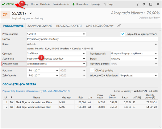

Po wysyłce i akceptacji przez klienta nowych warunków Oferty należy zmienić etap Procesu ofertowego i wysłać odpowiednie dokumenty, w tym przypadku będzie to zamówienie. Aby to zrobić, należy:

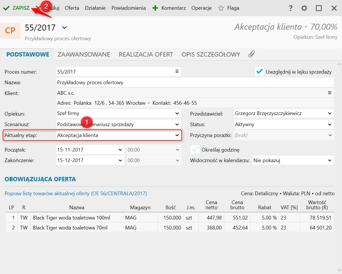

1. Otworzyć wcześniej stworzony Proces ofertowy, zmienić Aktualny etap na Akceptacja klienta i zatwierdzić dokument przyciskiem Zapisz.

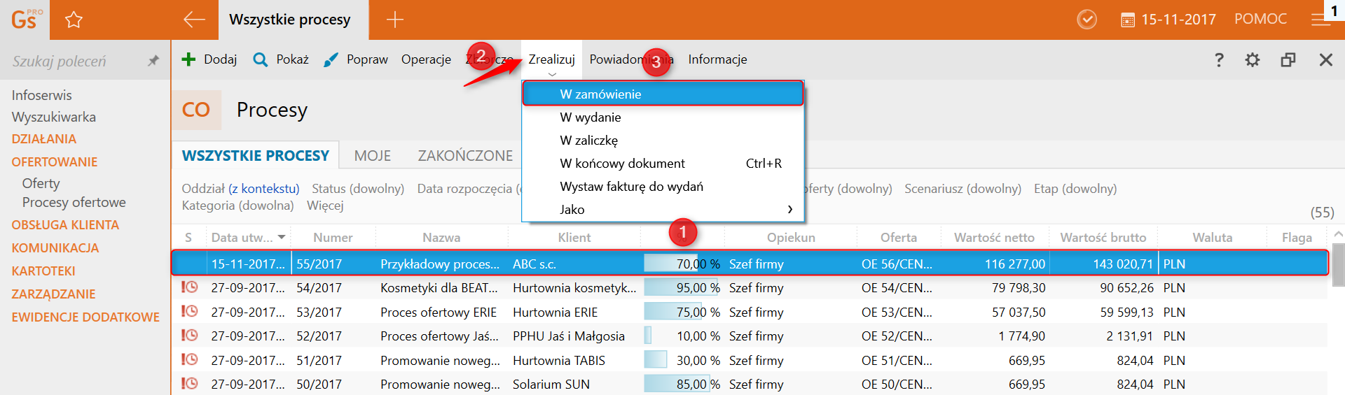

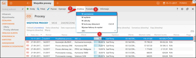

2. Wypisać dokument zamówienia zaznaczając wcześniej stworzony Proces ofertowy, klikając w górne menu Zrealizuj i wybierając W zamówienie.
Takie zamówienie należy zapisać i zrealizować jako dokumenty handlowe w programie Subiekt nexo. Więcej o realizacji zamówień można znaleźć w innym temacie e-Pomocy technicznej TUTAJ.

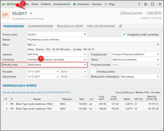

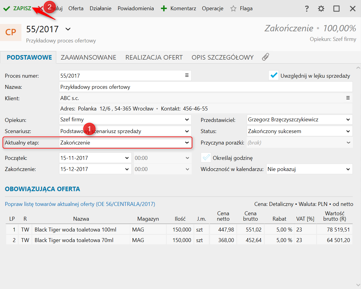

Aby zakończyć Proces ofertowy, należy go otworzyć, zmienić mu Aktualny etap na Zakończenie i zapisać przyciskiem Zapisz.
