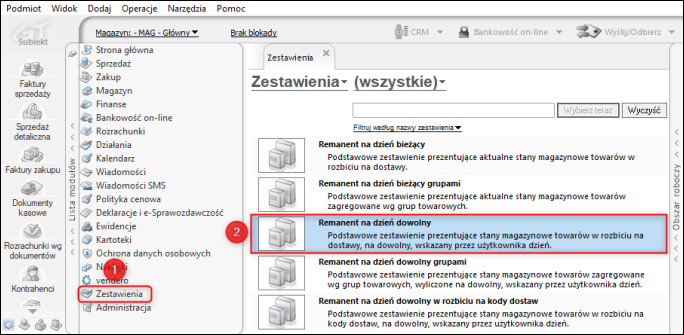

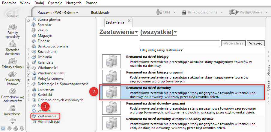

Aby wyliczyć remanent w programie Subiekt GT, należy:
1. Przejść do modułu Zestawienia, a następnie odnaleźć i otworzyć zestawienie Remanent na dzień dowolny.

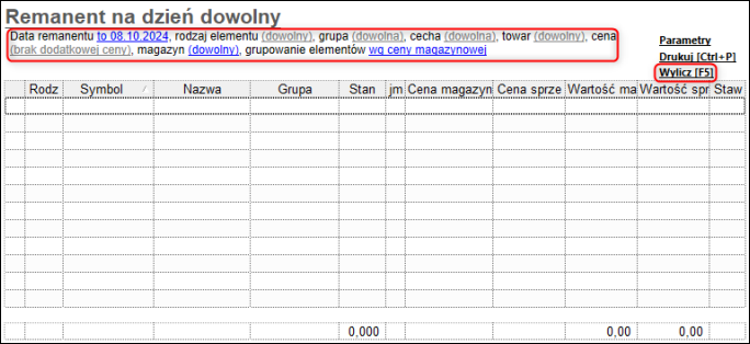

2. W zestawieniu możemy ustawić datę (np. 31.12.2020), konkretne filtry wyszukiwania, które uściślą listę towarów do wyświetlenia. Należy pamiętać, że po każdej zmianie filtrów należy na nowo nacisnąć przycisk Wylicz lub klawisz F5.
Należy pamiętać, że w Subiekcie GT remanent jest czymś innym niż inwentaryzacja. Remanentem jest zestawienie pokazujące stan magazynu, a inwentaryzacja to dokument korygujący ten stan. Poradnik, jak przeprowadzić inwentaryzację, dostępny jest tutaj.
