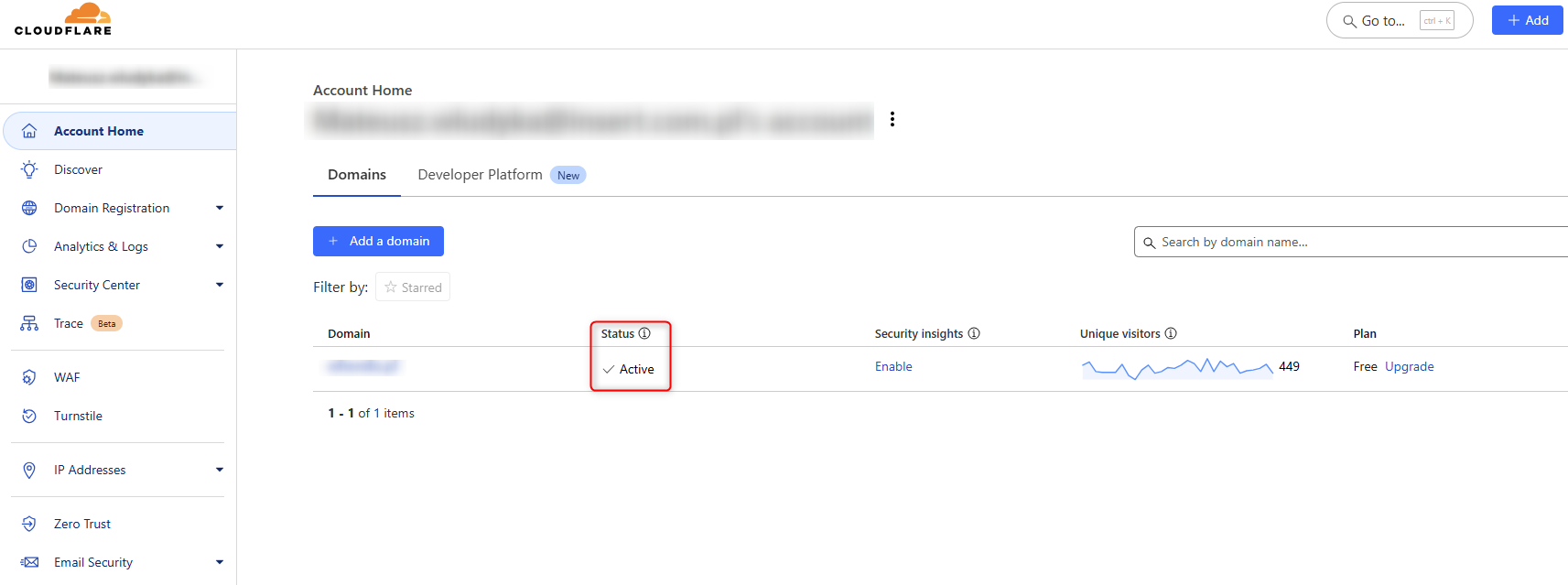

W zależności od rodzaju domeny propagacja tak zmienionych informacji może trwać do 72 godzin.
Zmiany można śledzić pod adresem https://dash.cloudflare.com/ – zakończy się ono sukcesem, gdy pod adresem witryny pojawi się Active.
