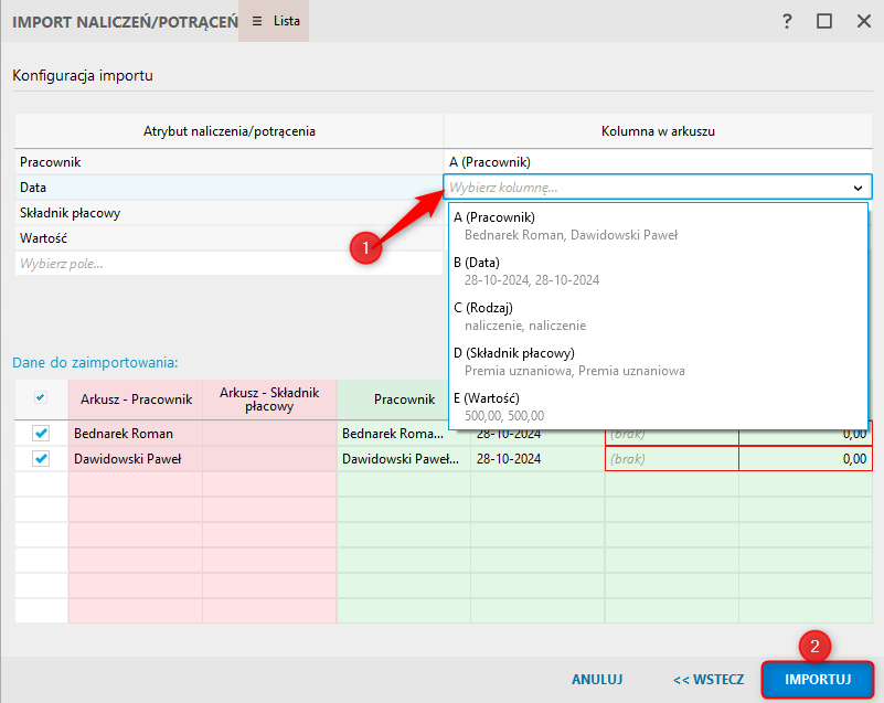

Aby zaimportować naliczenia z pliku, należy:

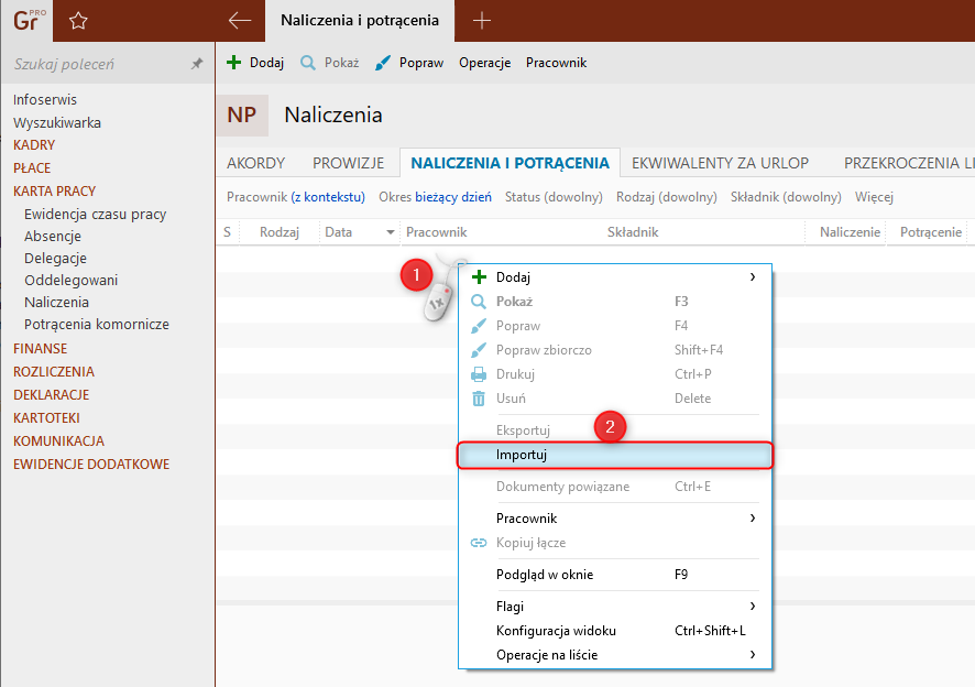

1. Na zakładce Naliczenia i potrącenia w module Naliczenia kliknąć prawy przycisk myszy – Importuj

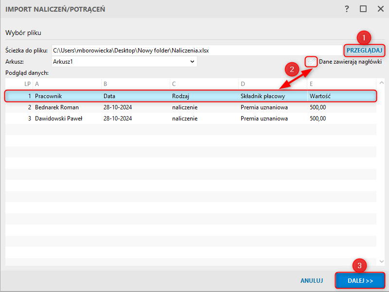

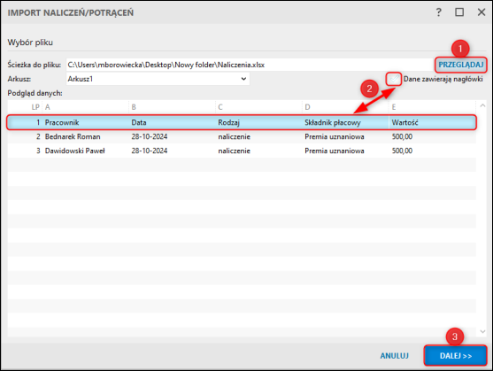

2.  ​​​​​​Wskazać ścieżkę do pliku, który ma zostać zaimportowany do Gratyfikanta nexo. Po jego wskazaniu automatycznie wypełni się pole Arkusz, a wczytane dane pojawią się w podglądzie okna. Można wskazać czy w arkuszu istnieją wiersze nagłówkowe, aby nie zostały one zaimportowane.​ Przejść Dalej

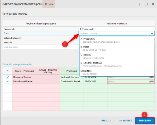

W górnej części tego okna pojawi się tabela z dwoma kolumnami:
  • Atrybut naliczenia/potrącenia – znajduje się tu lista kolumn niezbędnych do zaimportowania naliczenia (Pracownik, Data, Składnik płacowy, Wartość i opcjonalnie Opis).
  • Kolumna w arkuszu – w każdym z pól znajduje się rozwijalna lista z danymi, jakie znalazły się w pliku po to, aby użytkownik mógł łatwo zidentyfikować potrzebne kolumny.
Pod tabelą znajduje się sekcja z podglądem arkusza, w której na bieżąco jest odświeżana lista zawierająca dane wczytane według podanej w tabeli definicji. ​Jeśli w definicji znajdują się jakiekolwiek błędy, system podśw​ietla na czerwon​o nieprawidłowo dopasowane komórki w tabeli. W takiej sytuacji operacja importu nie powiedzie się – użytkownik musi samodzielnie wprowadzić niezbędne poprawki. ​
Po prawidłowym wykonaniu konfiguracji należy nacisnąć klawisz Import

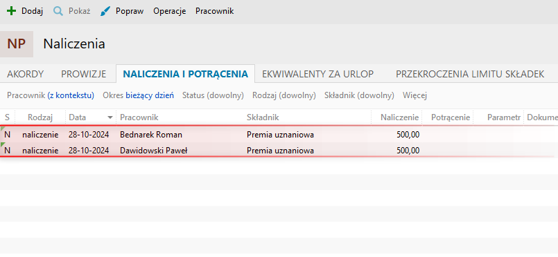

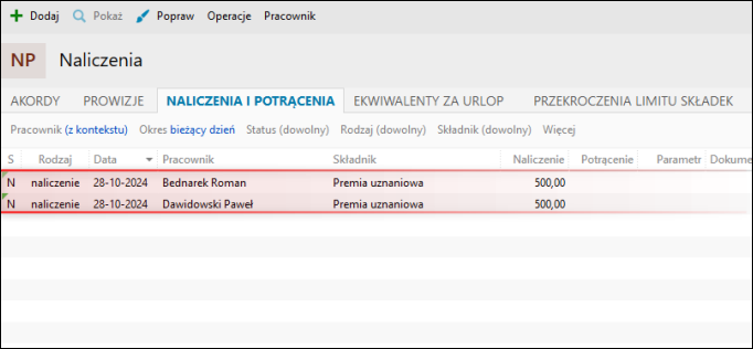

Zaimportowane dane znajdą w widoku Naliczenia i potrącenia
