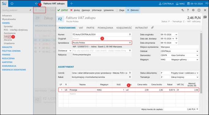

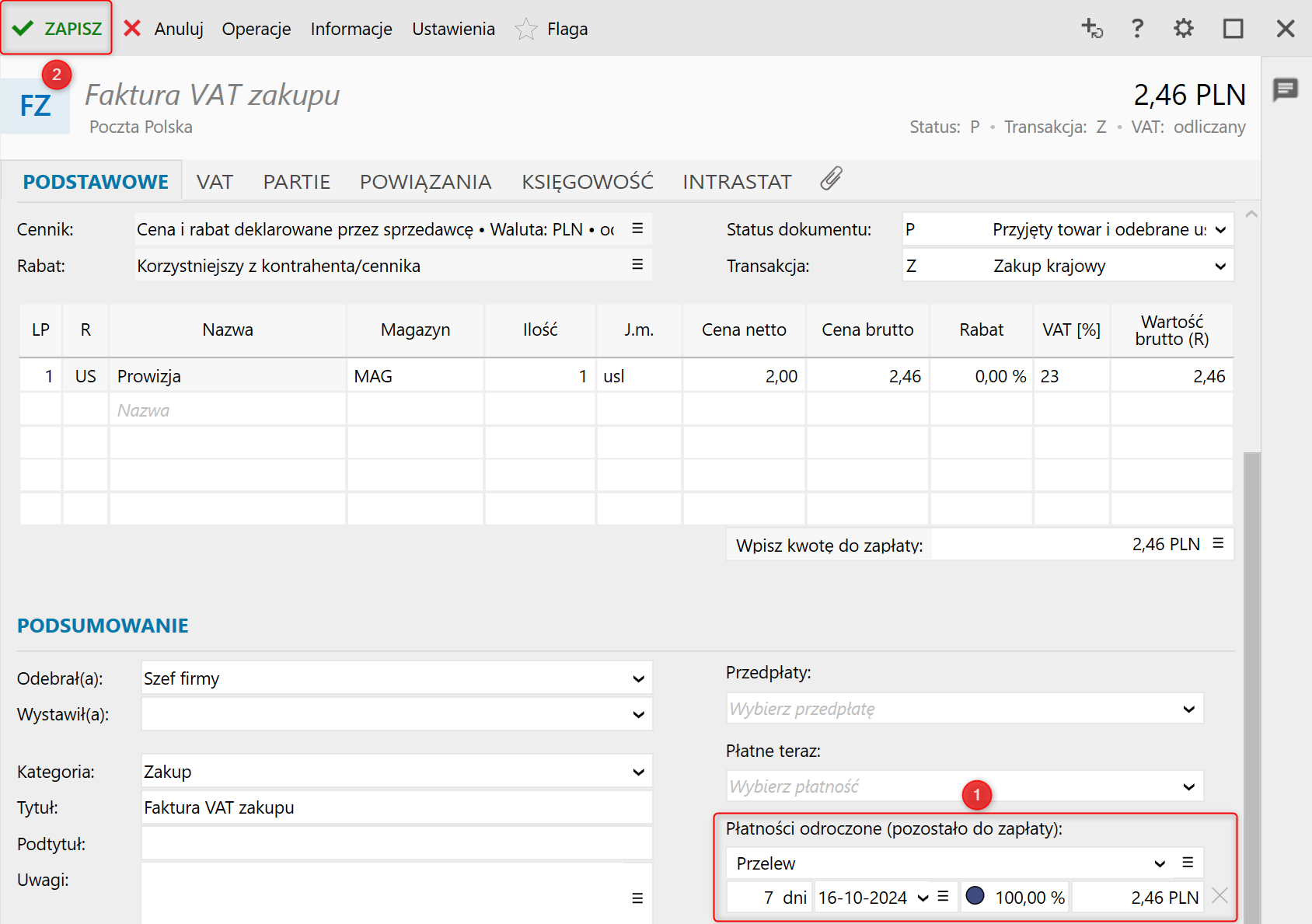

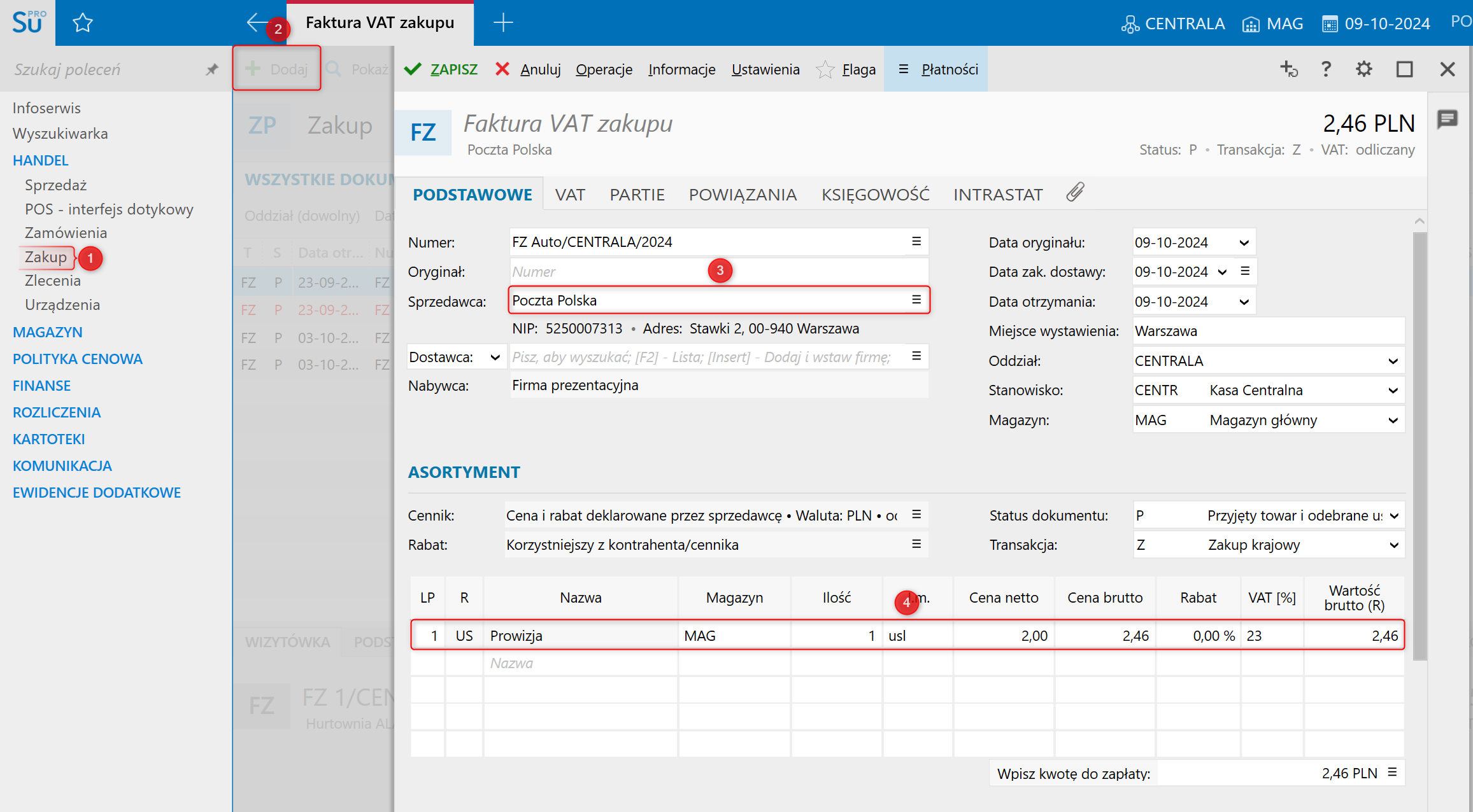

1. Po otrzymaniu Faktury zakupu dotyczącej prowizji od Cesjonariusza udokumentować ją w module Zakup.

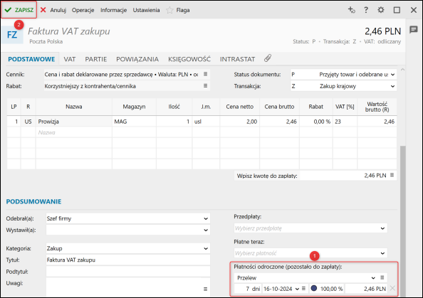

2. Po wskazaniu Odroczonej formy płatności zatwierdzić dodawanie faktury przyciskiem Zapisz.

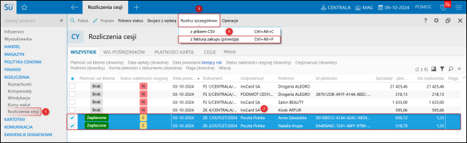

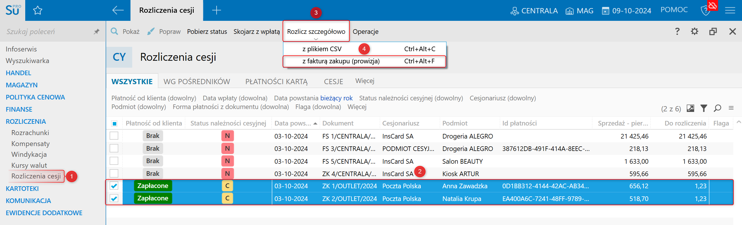

3. Przejść do modułu Rozliczenia cesji, zaznaczyć pozycje do rozliczenia i wybrać Rozlicz szczegółowo – z fakturą zakupu (prowizja).

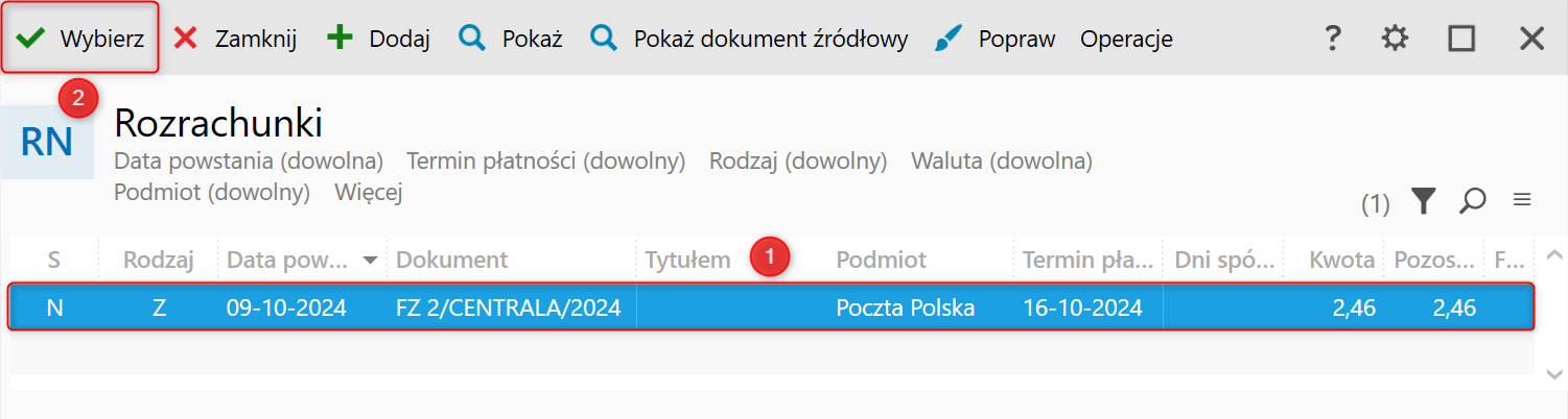

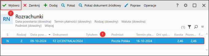

4. Wskazać Rozrachunek dotyczący faktury za prowizję i potwierdzić przyciskiem Wybierz.

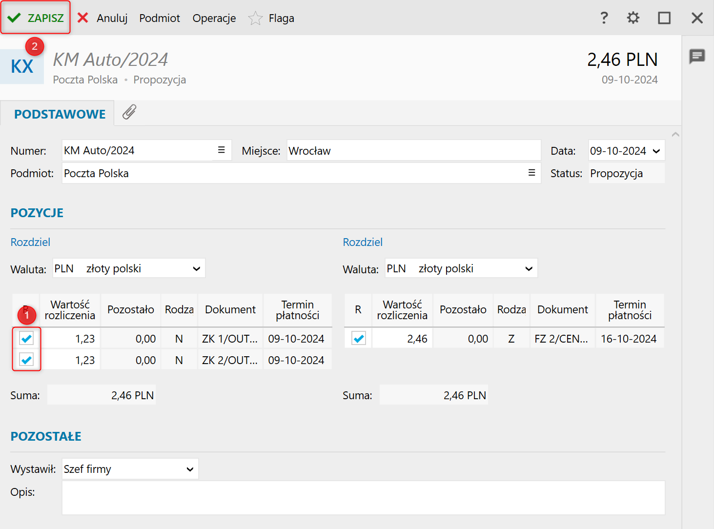

5. Zaznaczyć pozycje, które powinny zostać rozliczone i zatwierdzić przyciskiem Zapisz.

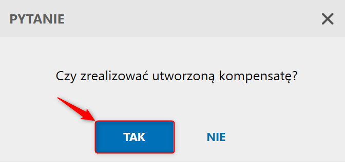

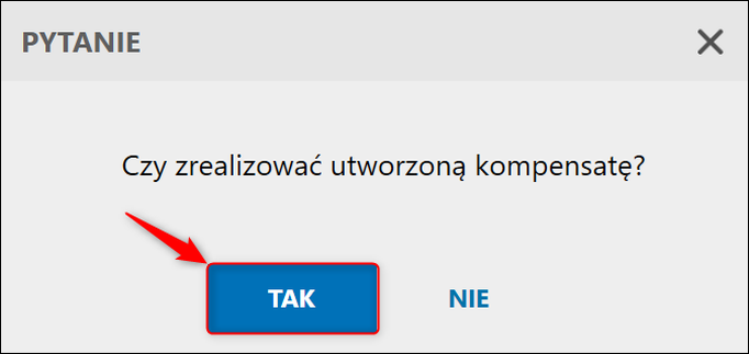

6. W celu zrealizowania utworzonej kompensaty wybrać TAK.

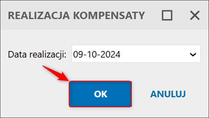

7. Po wybraniu Daty realizacji wcisnąć OK.

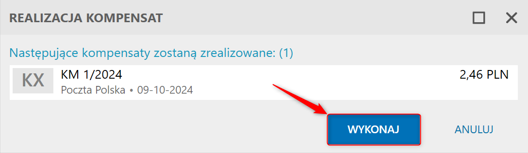

8. Zatwierdzić realizację przyciskiem Wykonaj.

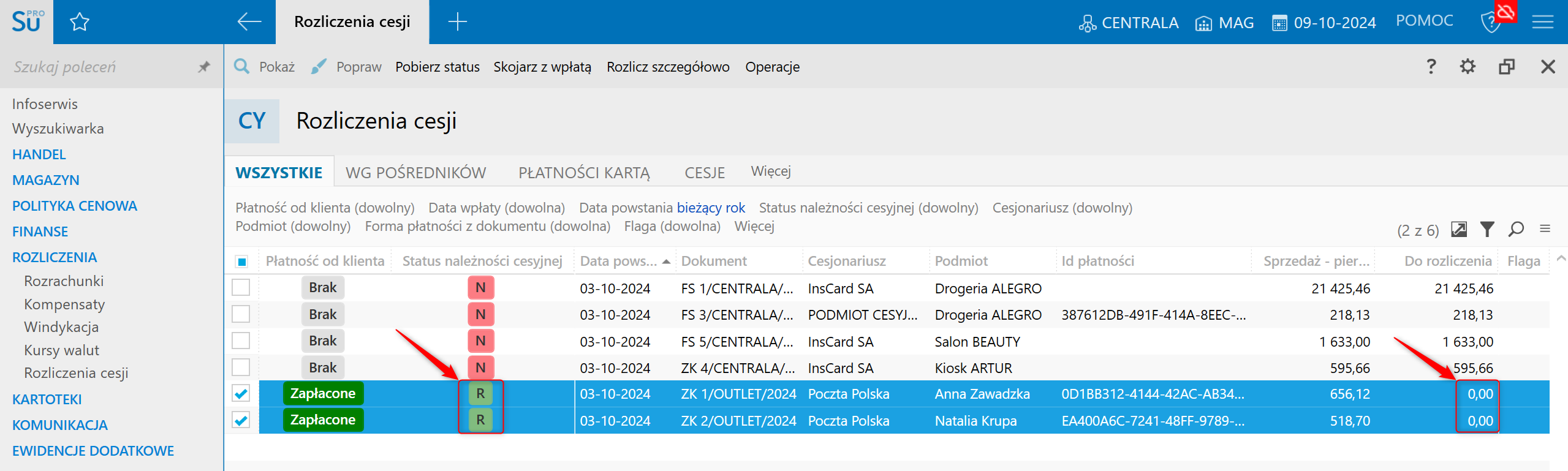

9. W wyniku przeprowadzonej operacji wybrane cesje zostaną rozliczone, co będzie widoczne zarówno w kolumnie Status należności cesyjnej jak i kolumnie Do rozliczenia.
