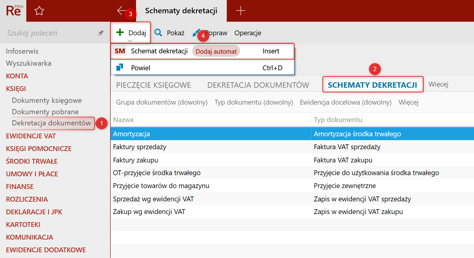

1. Przejść do modułu Dekretacja dokumentów na zakładkę Schematy dekretacji i z górnego menu Dodaj wybrać Schemat dekretacji.

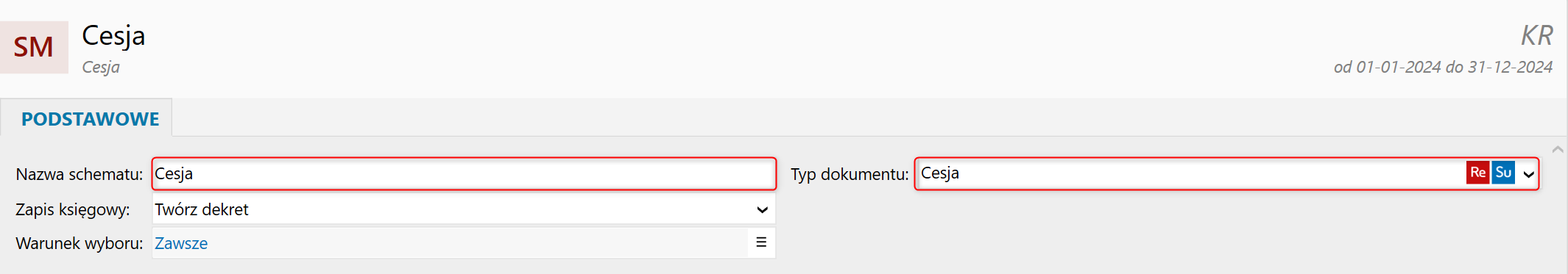

2. W sekcji Podstawowe wprowadzić Nazwę schematu, a jako Typ dokumentu wybrać Cesja.

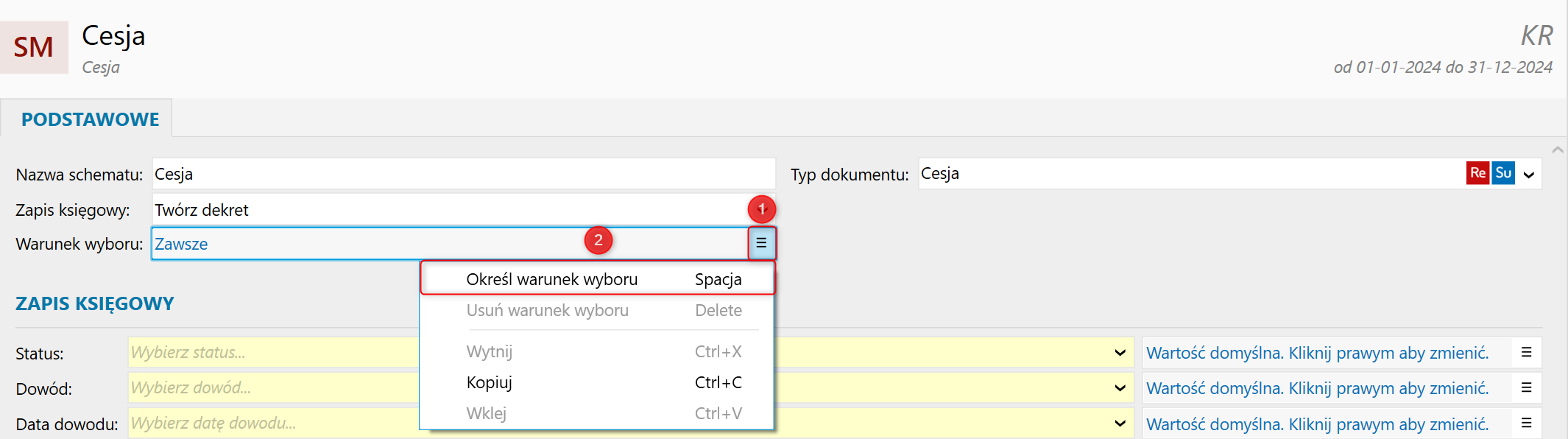

3. Warunek wyboru określa kryterium i moment wykorzystania schematu. Warunek ten dotyczy tylko tych obrazów księgowych (dokumentów do dekretacji), które posiadają przypisany schemat dekretacji (auto). Oznacza to, że do takich obrazów księgowych zastosowany zostanie pierwszy znaleziony schemat wg określonej kolejności i spełniający warunek określony w polu Warunek wyboru. Aby to zrobić, należy kliknąć ≡ i wybrać Określ warunek wyboru.

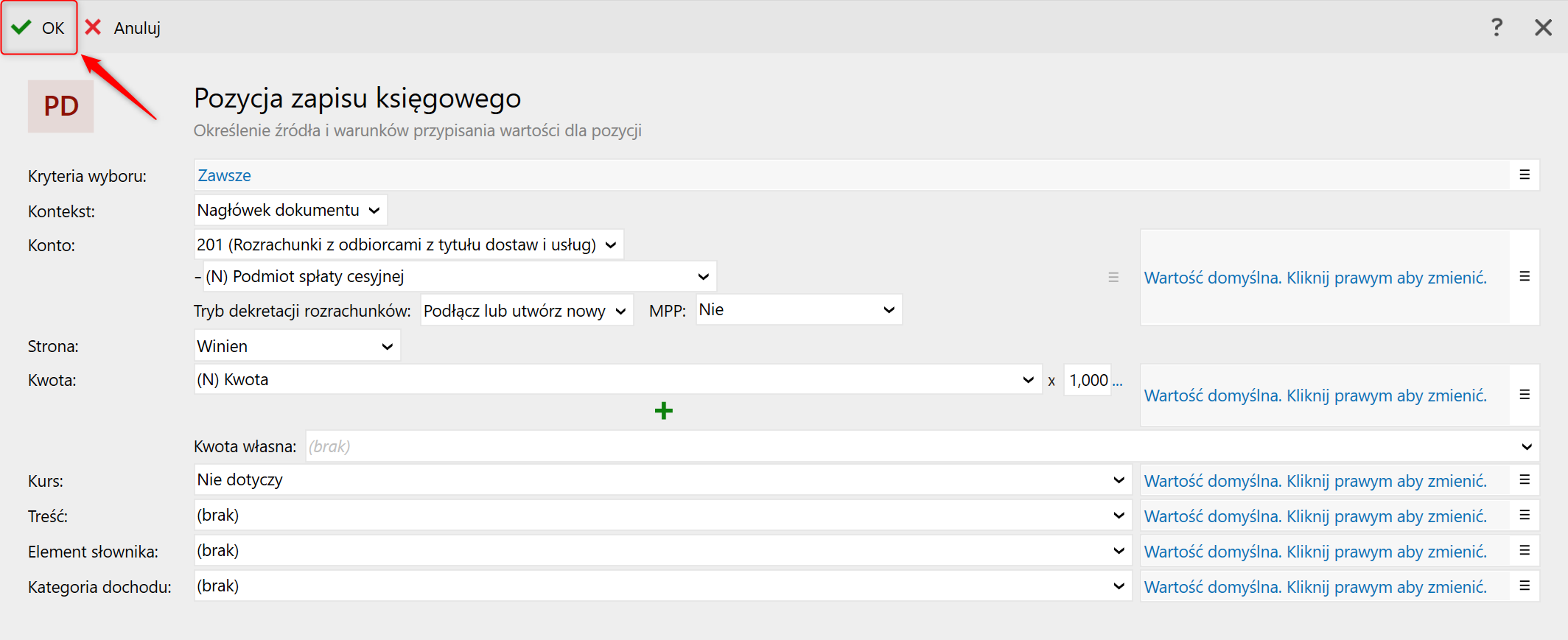

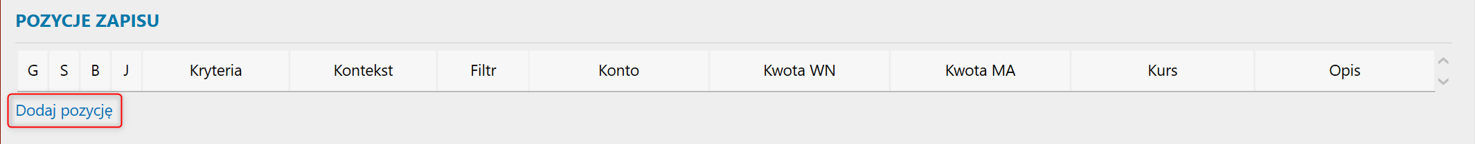

5. Pozycje zapisu służą do wskazania, na jakie konta mają zostać zaksięgowane kwoty z dokumentu. W celu dodania pozycji należy kliknąć Dodaj pozycję.

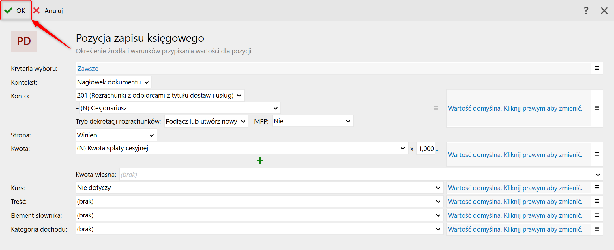

6. W oknie Pozycja zapisu księgowego został wybrany:
Kontekst – Nagłówek dokumentu;
Konto – konto rozrachunków z odbiorcami wraz ze wskazaniem (N) Podmiotu spłaty cesyjnej, czyli kontrahenta, który zakupił towar bądź usługę;
Tryb dekretacji rozrachunków – Podłącz lub utwórz nowy;
Strona – Winien, ponieważ księgowane jest należność;
Kwota – (N) Kwota zawierająca wartość, którą kontrahent zapłacił podmiotowi cesyjnemu;
Kurs – Nie dotyczy.
Dodawanie pozycji zatwierdzić przyciskiem OK.

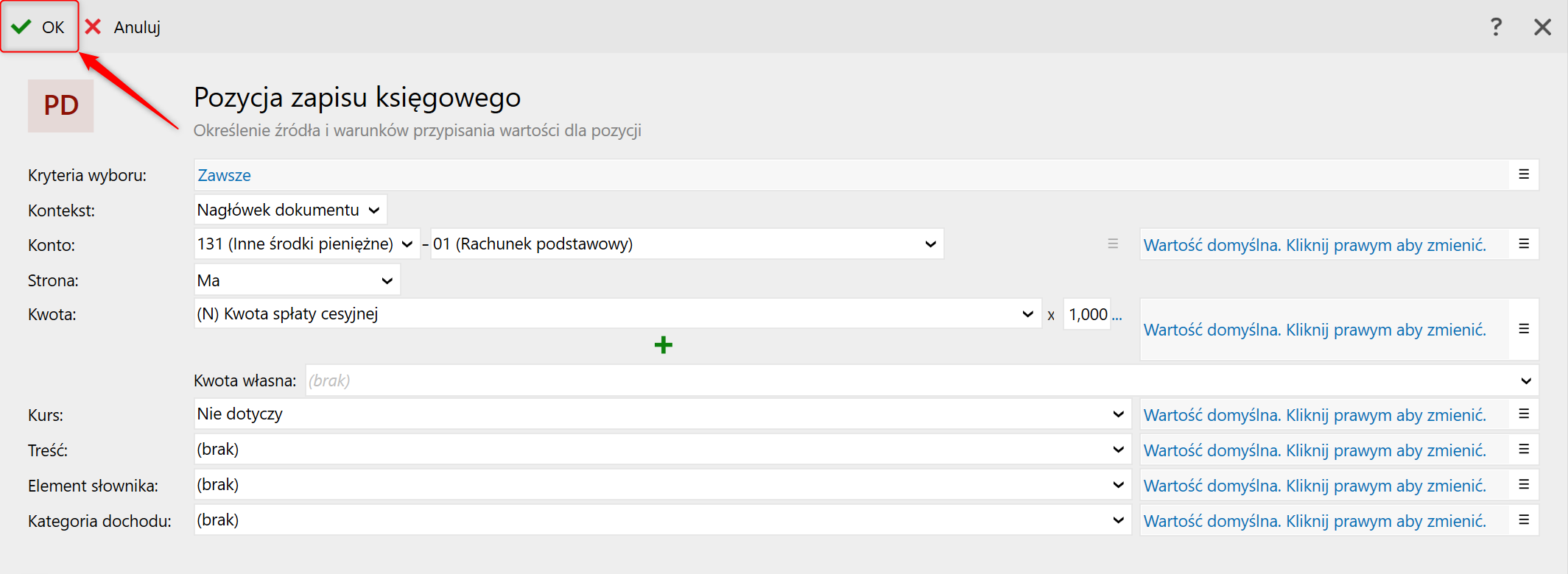

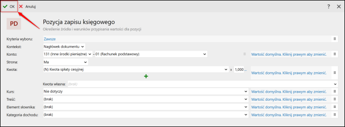

7. Kolejnym krokiem będzie dodanie pozycji przeciwstawnej do poprzedniej. Na potrzeby przykładu wskazane zostało konto 131-1, czyli Rachunek podstawowy. Zaksięgowana zostanie (N) Kwota po stronie Ma.
8. Następnie uwzględnić należy zapis dotyczący Cesjonariusza, czyli pośrednika biorącego udział w transakcji. Po stronie Winien wskazana została (N) Kwota spłaty cesyjnej.

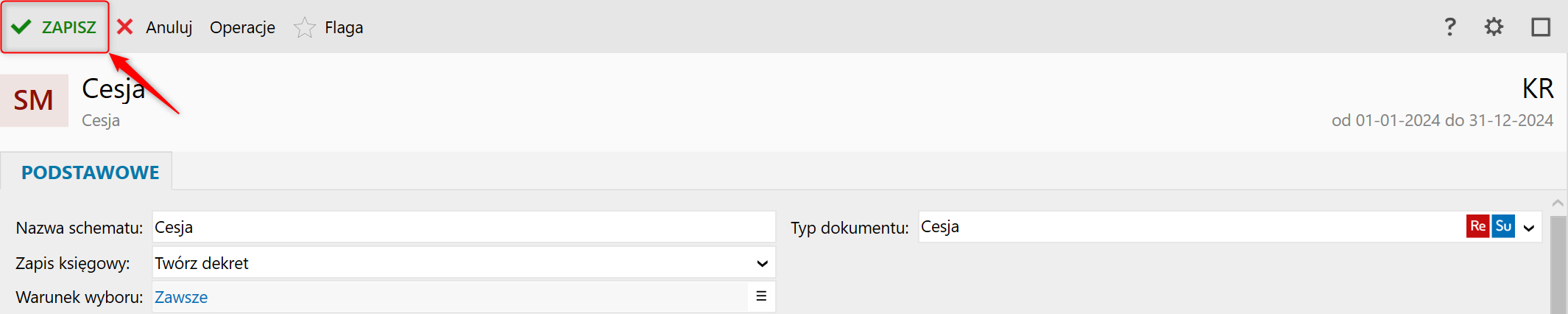

11. Po wykonaniu ww. czynności przycisk Zapisz zatwierdzi wprowadzone zmiany, a schemat będzie gotowy do użycia w dekretacji.
