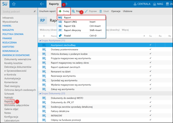

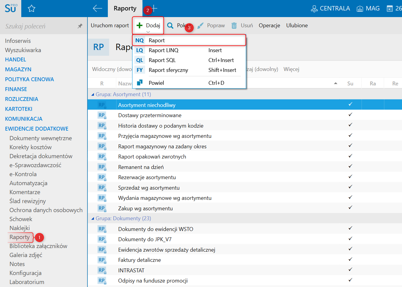

1. Przejść do modułu Raporty, a następnie wybrać Dodaj – Raport​.

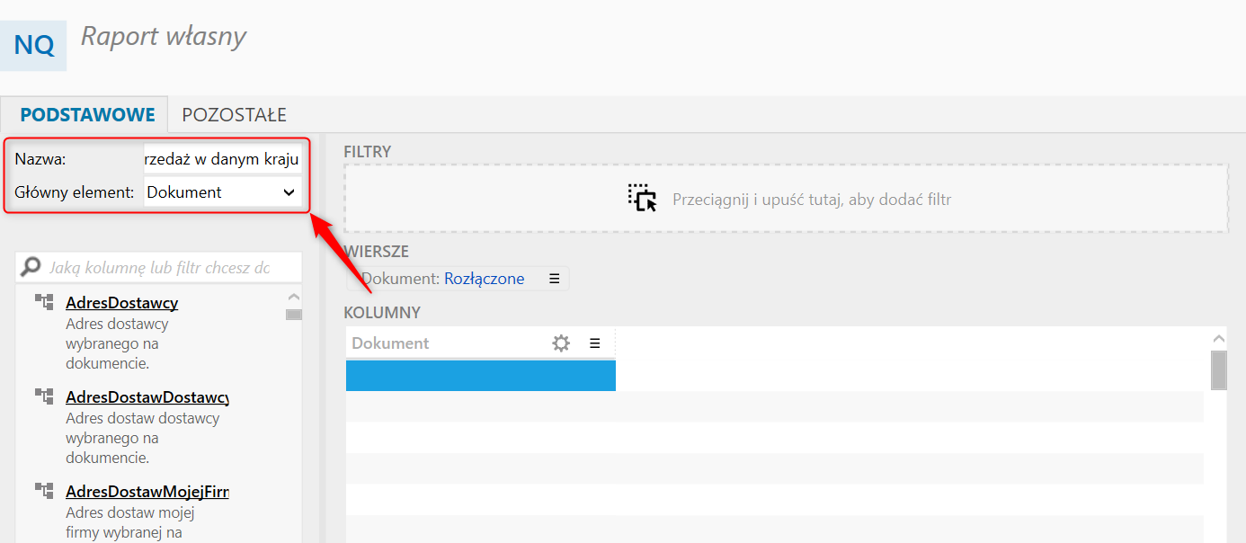

2. Określić Nazwę oraz Główny element raportu. W zależności od wskazanego Głównego elementu​ zmieni się lista dostępnych kolumn. Na potrzeby przykładu stworzony zostanie raport sumujący wartość Faktur VAT sprzedaży w zależności od waluty oraz kraju kontrahenta – wobec tego wybrany został Dokument​.

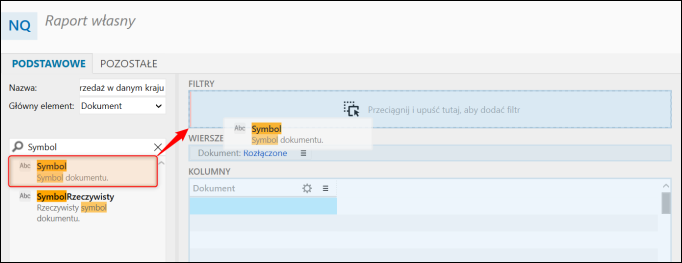

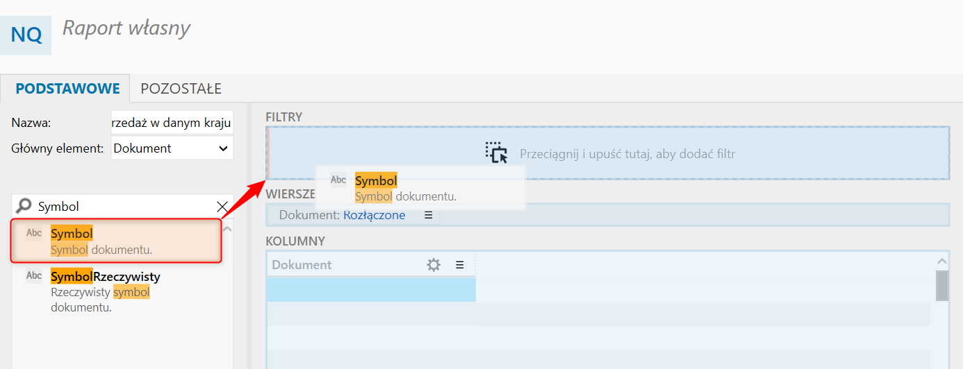

3. Pierwszym krokiem będzie zawężenie dokumentów widocznych w raporcie do Faktur VAT sprzedaży. W tym celu jako Filtr​ wykorzystany zostanie Symbol dokumentu.

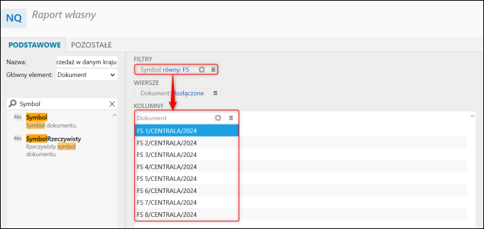

4. Symbolem dla Faktur VAT sprzedaży jest FS, wobec czego zostanie wskazane w konfiguracji filtra.

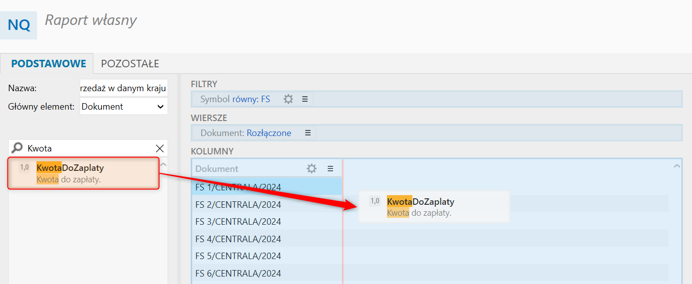

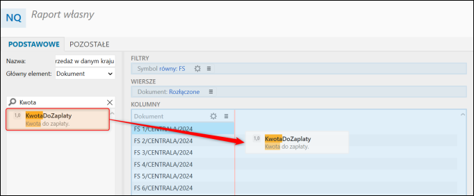

5. Kolejnym krokiem jest dodanie Kwoty dokumentu – do tego posłuży zmienna KwotaDoZaplaty dostępna bezpośrednio dla Głównego elementu

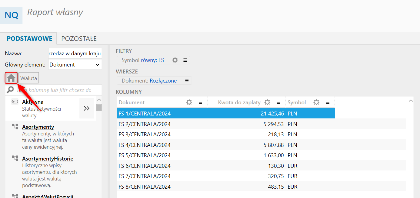

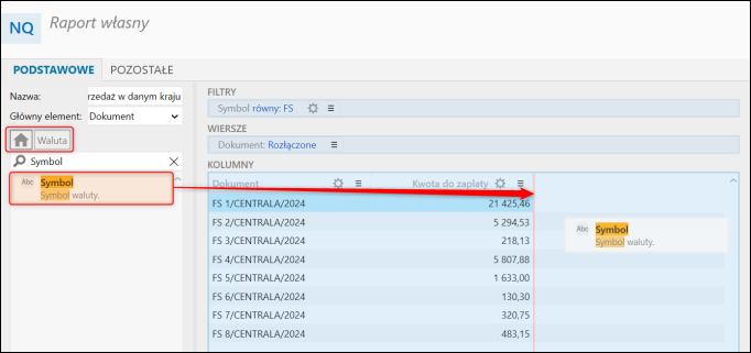

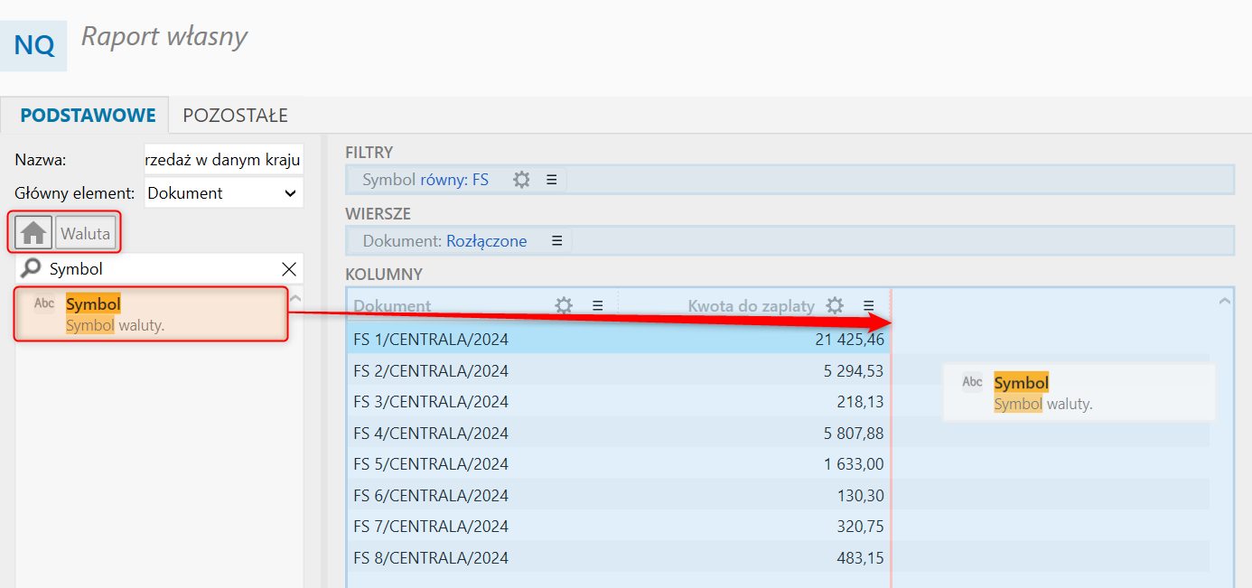

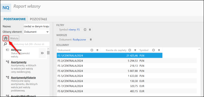

6. Z racji tego, iż dokumenty mogą być wystawiane w walutach obcych, ​dodany zostanie również Symbol waluty. W odróżnieniu od KwotyDoZaplaty​, symbol waluty nie dotyczy Dokumentu bezpośrednio, dlatego w pierwszej kolejności należy przejść do zmiennych dotyczących Waluty, a dopiero później wskazać jej Symbol. W przypadku takiego scenariusza nad paskiem wyszukiwania wyświetlony zostanie pasek nawigacji.
7. Powrót do zmiennych dotyczących Elementu głównego odbywa się poprzez kliknięcie ikonki Domu.

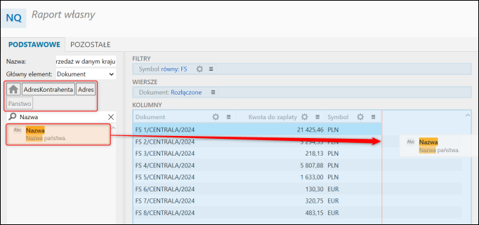

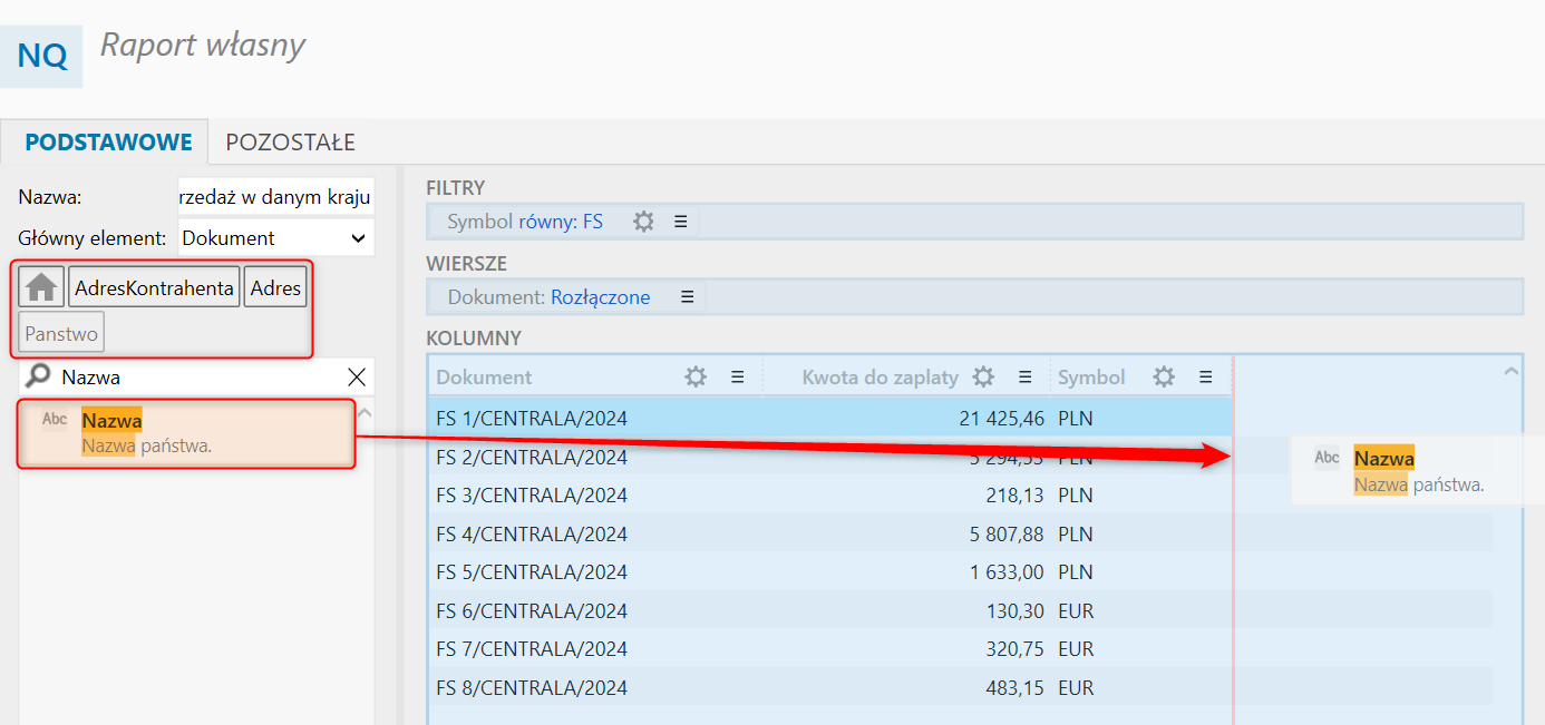

8. Ostatnią kolumną raportu będzie kraj kontrahenta. W związku z tym dodana zostanie zmienna AdresKontrahenta – Adres – Panstwo – Nazwa​.

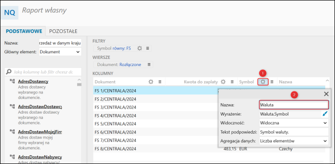

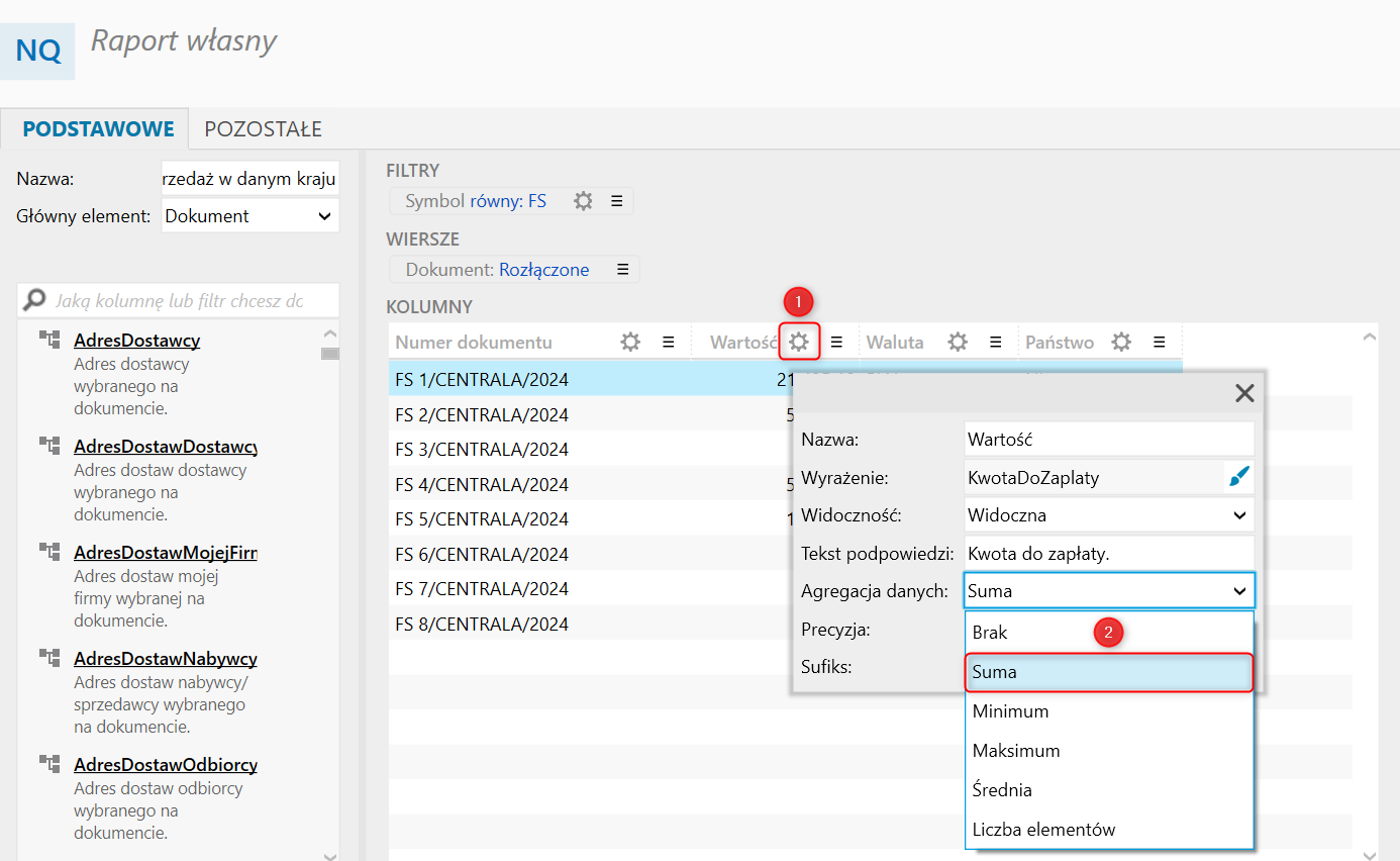

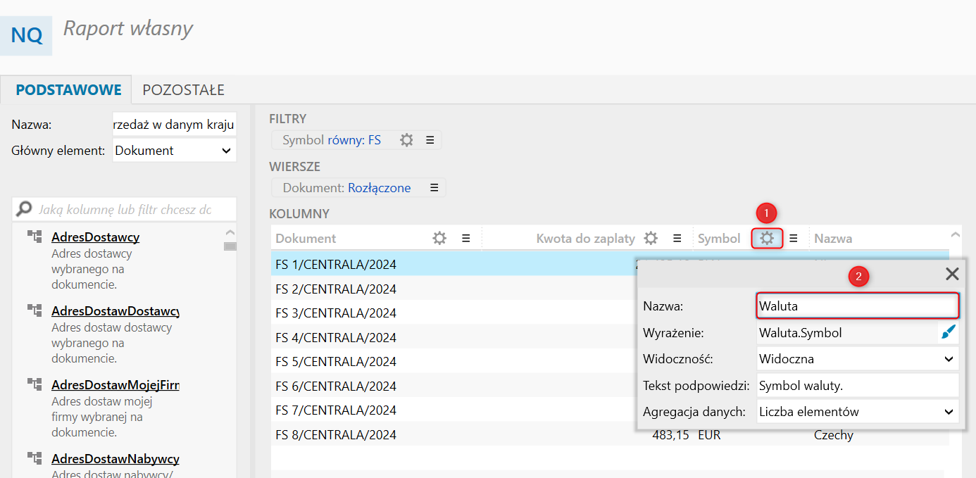

9. Domyślnie nazwy dodawanych kolumn odpowiadają ich nazwom w bazie danych. Zmiana nazwy wyświetlanej odbywa się poprzez kliknięcie koła zębatego i wprowadzenie odpowiednich zmian w polu Nazwa.

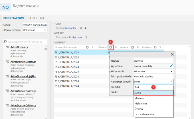

10. Jako że docelowo raport powinien pokazywać Sumę wartości wystawionych faktur, dla wybranej kolumny należy określić odpowiedni sposób Agregacji danych.

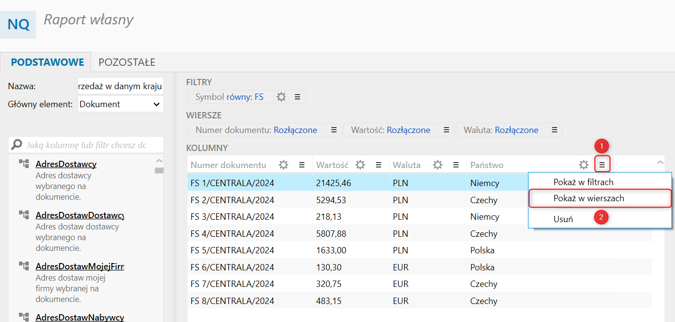

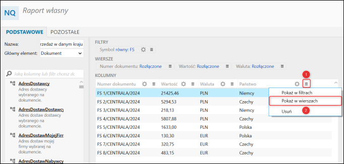

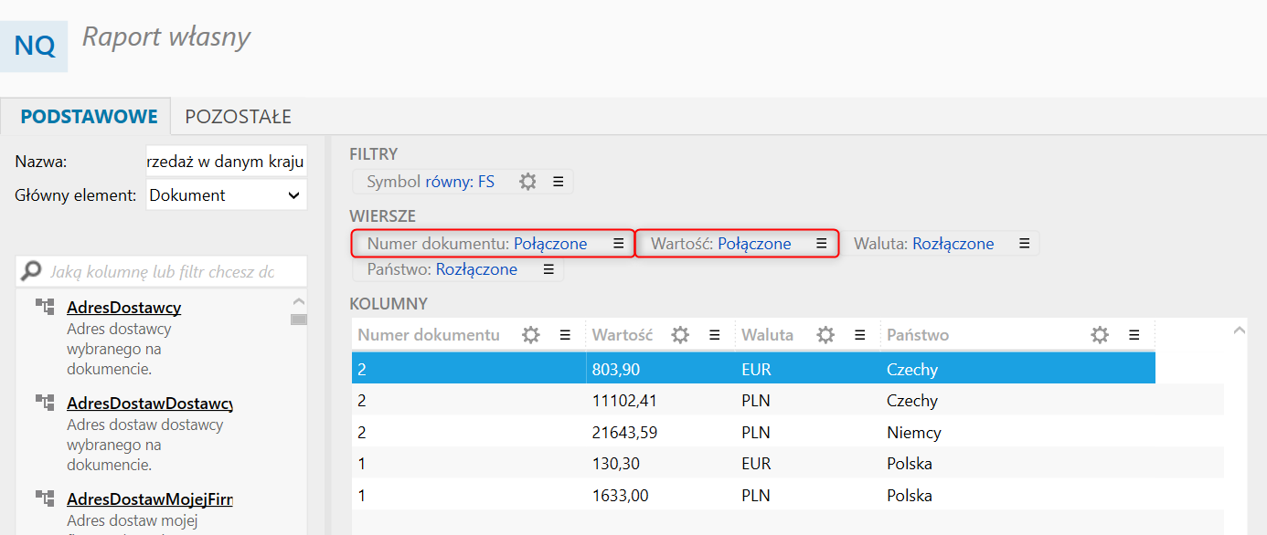

11. Kolejnym krokiem będzie wskazanie widocznych kolumn jako Wiersze, co umożliwi agregację wybranych danych. W tym celu można skorzystać z mechanizmu przeciągania, bądź opcji Pokaż w wierszach.
12. Połączenie wierszy dotyczących Numeru dokumentu oraz Wartości spowoduje efekt jak na zdjęciu poniżej, czyli wyświetlenie Liczby dokumentów oraz Sumy ich Wartości w zależności od Waluty dokumentu i Państwa kontrahenta.

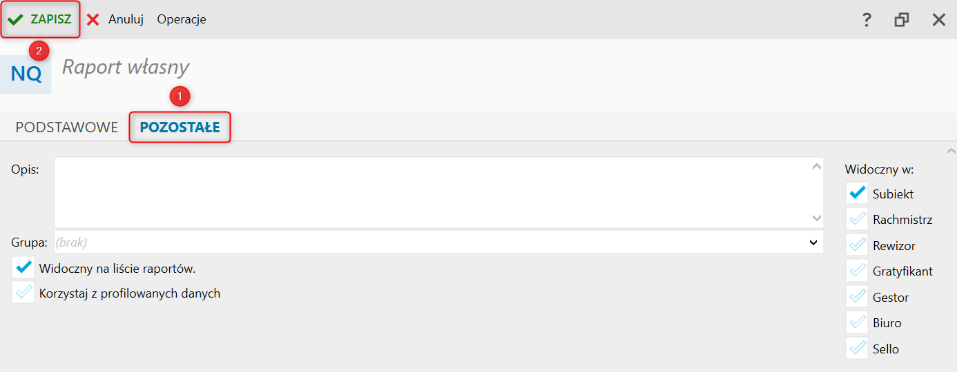

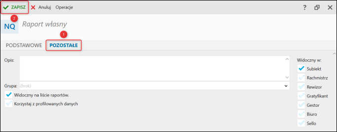

13. Zakładka Pozostałe pozwala na uzupełnienie Opisu oraz wybranie Grupy raportu, a także konfigurację ustawień związanych z widocznością. Przycisk Zapisz​ spowoduje dodanie raportu.
