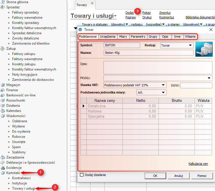

​Aby dodać asortyment do sprzedaży w programach linii InsERT GT, należy:

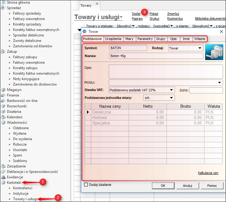

1. W programie przejść do modułu KartotekiTowary i usługi, a następnie wybrać opcję Dodaj. Otworzy się okno konfiguracji towaru, gdzie można określić wiele informacji na temat towaru. W każdej z dostępnych zakładek uzupełnić potrzebne dane.

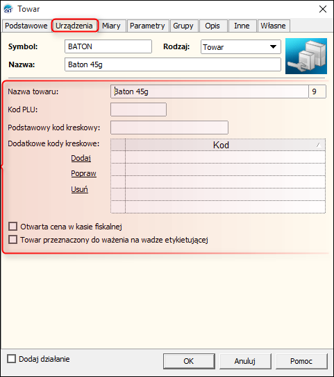

2. W zakładce Urządzenia w polu Nazwa towaru można wpisać nazwę, która będzie się drukowała na urządzeniu fiskalnym, uzupełnić podstawowy kod PLU oraz kody kreskowe.

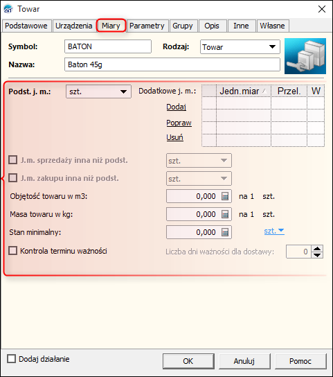

3. Zakładka Miary pozwala m.in. na zmianę i dodawanie Jednostek miary, określenie Masy towaru w kilogramach oraz jego objętości.

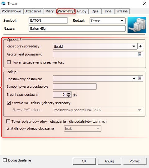

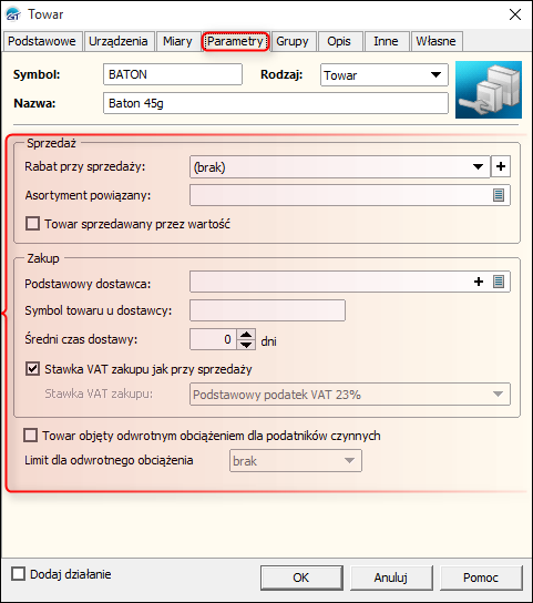

4. W zakładce Parametry można określić domyślny rabat przy sprzedaży, asortyment powiązany (np. butelka zwrotna), czy podstawowego dostawcę. W pozostałych sekcjach można ułatwić filtrowanie towaru, nadać mu grupę oraz cechy.

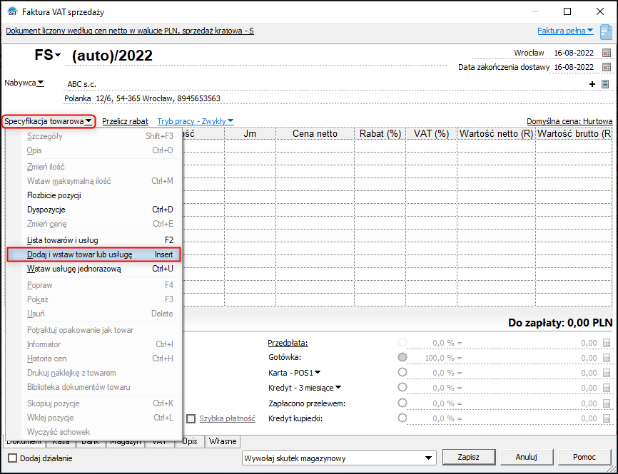

Program umożliwia dodawanie kartotek towarowych podczas wystawiania dokumentów. W tym celu należy w dokumencie rozwinąć menu Specyfikacja towarowa i wybrać opcję Dodaj i wstaw towar i usługę. Po wypełnieniu danych kartoteki zostanie ona wstawiona na dokument.
Tak dodaną kartotekę można wykorzystać do sprzedaży towaru. Należy pamiętać, aby najpierw uzupełnić stany magazynowe, wprowadzając faktury zakupu lub przykładowo przeprowadzając inwentaryzację w przypadku, kiedy towary zostały już zakupione.
