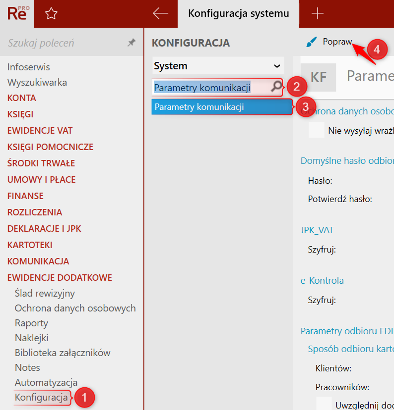

11. W celu ustawienia domyślnego hasła dla plików komunikacji należy przejść do modułu Konfiguracja ​​ Parametry komunikacji, następnie z górnego menu wybrać Popraw.
12. Wypełnić sekcję Domyślne hasło odbioru poprzez wpisanie hasła, które zostało nadane w programie handlowym. Zapisać wprowadzone zmiany.​
