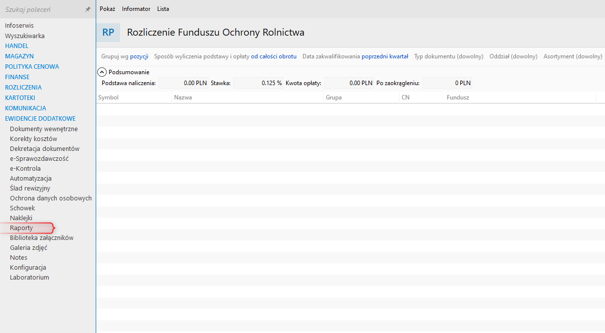

W Subiekcie nexo kwotę podatku można wyliczyć w raporcie Rozliczenie Funduszu Ochrony Rolnictwa, a wartości są wyliczane na podstawie pozycji dokumentów zakupu, faktur, faktur RR oraz korekt.

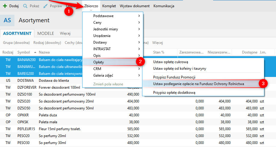

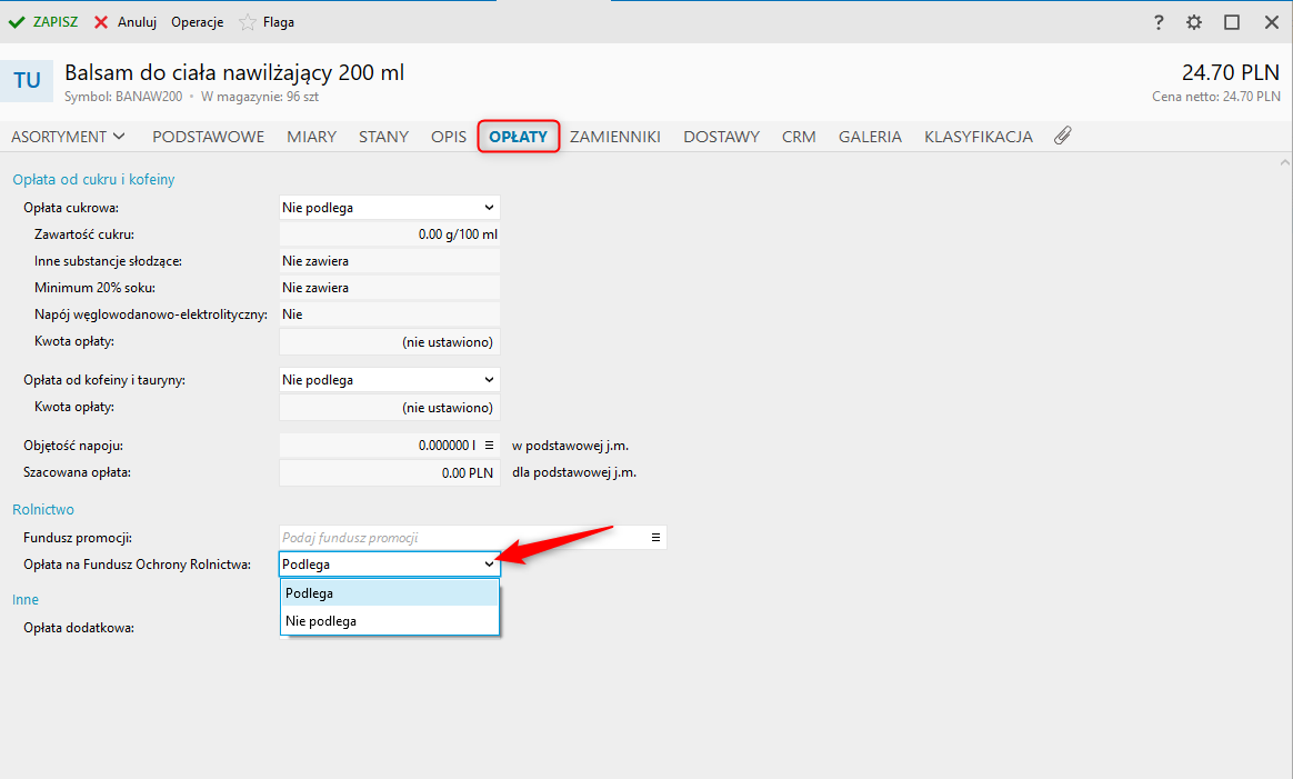

W tym celu należy w kartotece asortymentu przejść na zakładkę Opłaty i wybrać Opłata na Fundusz Ochrony RolnictwoPodlega.
Znacznik można ustawić zbiorczo dla wielu pozycji w module Asortyment.

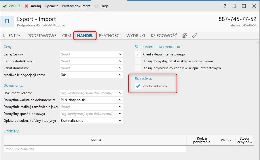

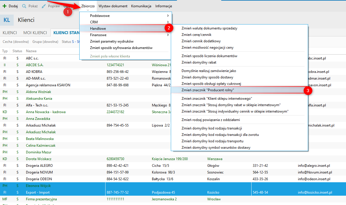

W kolejnym kroku należy przygotować dane klientów i określić producenta rolnego. W tym celu należy w kartotece klient przejść na zakładkę Handel i zaznaczyć opcję Producent rolny.
Operację można wykonać zbiorczo dla wielu pozycji w module Klienci.

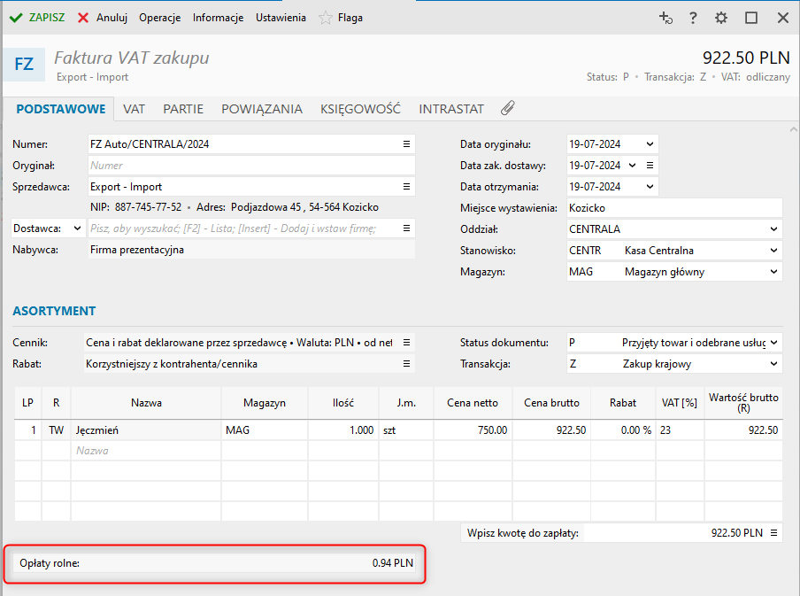

Po uzupełnieniu danych program automatycznie wylicza na dokumencie podsumowanie widoczne w polu Opłaty rolne. Po kliknięciu pola widoczne są wysokości podatku na fundusze.
W przypadku Funduszu Ochrony Rolnictwa widoczne naliczenie jest orientacyjne, gdyż finalnie w raporcie jest obliczane od całego obrotu, co ze względu na zaokrąglenia może dać różny wynik, co suma wyliczeń z dokumentów.​
