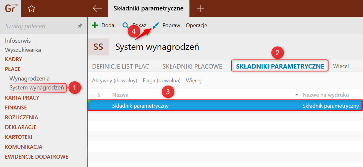

1. Przejść do modułu System wynagrodzeń, na zakładce Składniki parametryczne wybrać odpowiedni składnik i kliknąć górne menu Popraw.

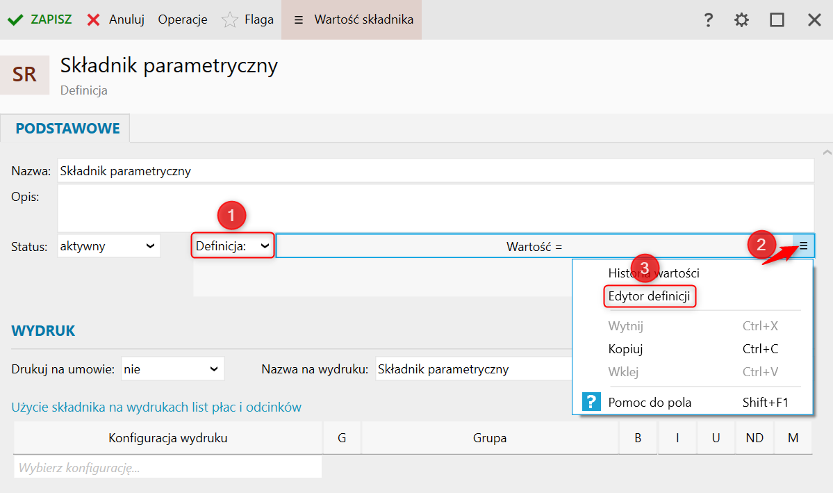

2. Wybrać wartość Definicja i z menu rozwijalnego kliknąć Edytor definicji.

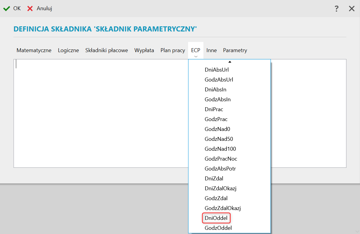

3. Z listy rozwijalnej ECP wybrać DniOddel.

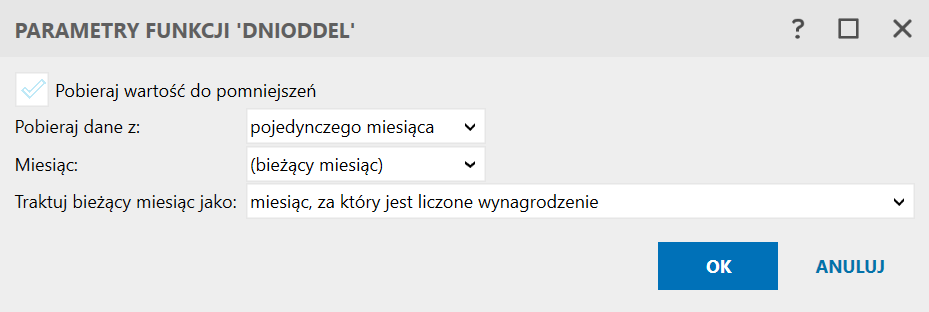

4. Uzupełnić parametry funkcji i zatwierdzić przyciskiem OK.​
