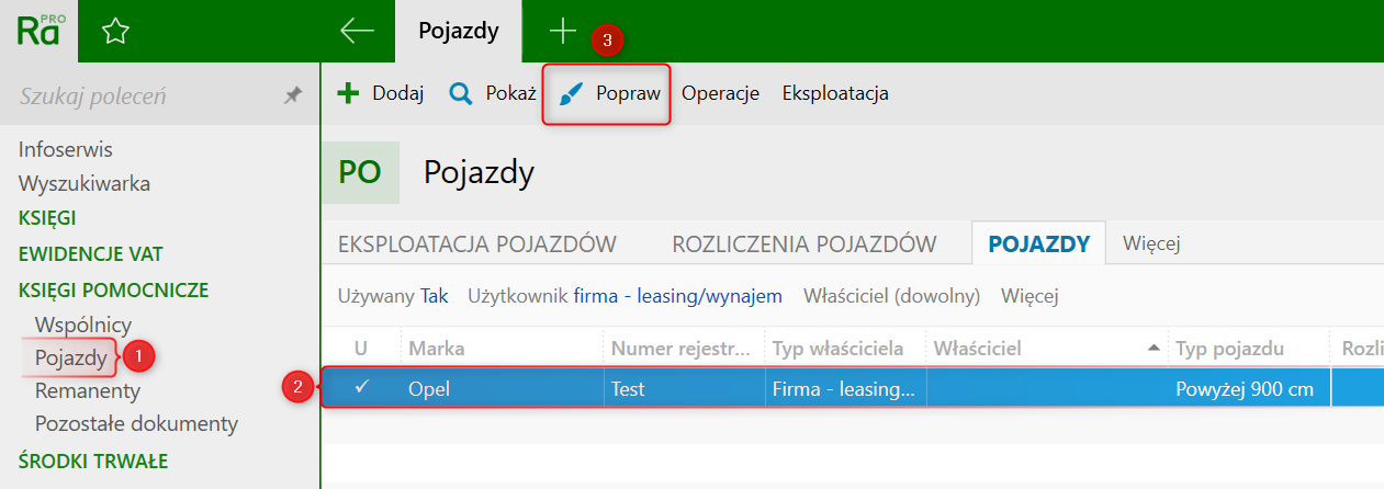

1. Przejść do modułu Pojazdy, zaznaczyć wybraną pozycję i kliknąć Popraw.

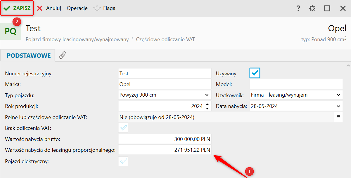

2. Uzupełnić kwotę w polu Wartość nabycia brutto – na jej podstawie program wyliczy Wartość nabycia do leasingu proporcjonalnego, czyli sumę wartości netto oraz 50% wartości VAT. Zmiany zatwierdzić przyciskiem Zapisz.

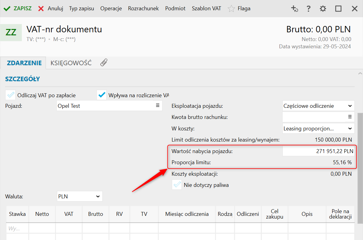

Po wykonaniu powyższych operacji, podczas wprowadzania do ewidencji zapisów dotyczących leasingu proporcjonalnego, Wartość nabycia pojazdu oraz Proporcja limitu​ podpowie się automatycznie.​​
