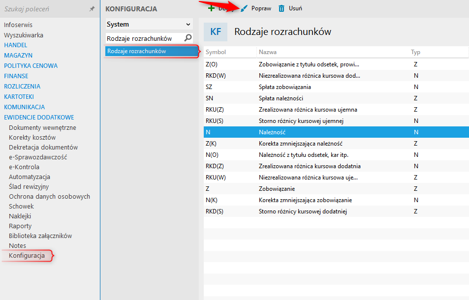

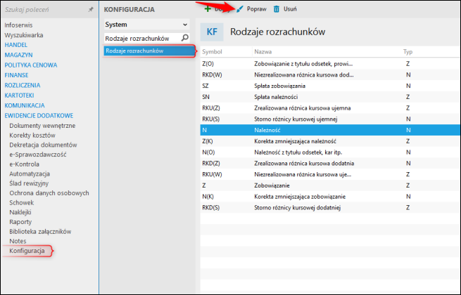

1. Przejść do modułu Ewidencje dodatkowe  Konfiguracja  Rodzaje rozrachunków. Na liście poprawić typ rozrachunku, na podstawie którego program automatycznie będzie rozliczał dokumenty. W omawianym przykładzie będą rozliczane faktury sprzedaży, więc należy poprawić typ Należność.

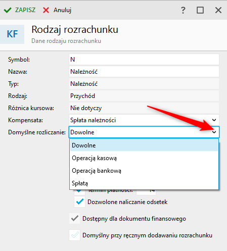

2. W wierszu Domyślne rozliczanie wybrać rodzaj operacji, który program ma tworzyć po użyciu funkcji automatycznego rozliczania, w omawianym przykładzie będzie to operacja bankowa.

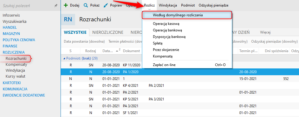

3. Aby wykorzystać nowy mechanizm, należy przejść do modułu, z którego ma zostać rozliczona faktura. Następnie zaznaczyć ją na liście oraz z górnego menu wybierać Rozlicz  Według domyślnego rozliczania.

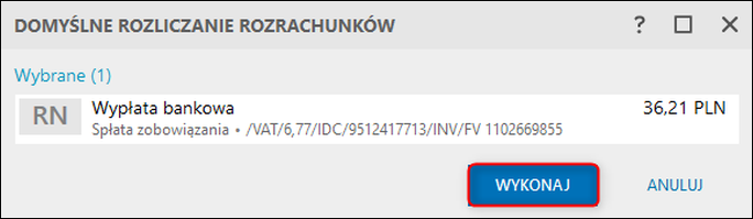

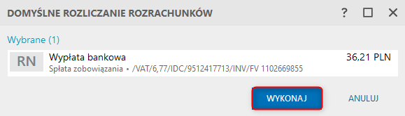

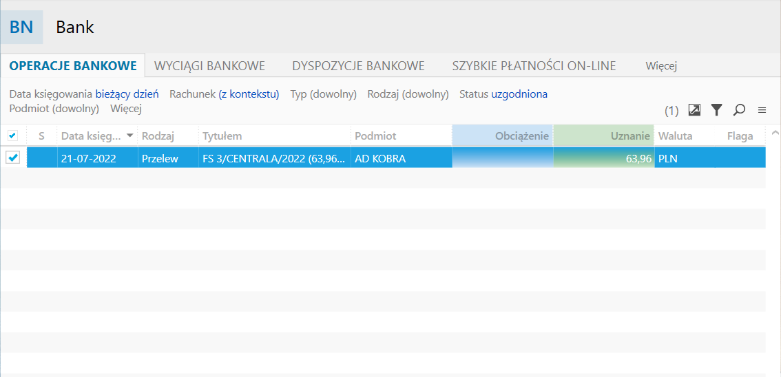

4. Przycisk Wykonaj stworzy automatycznie operację na podstawie tego, co zostało wykonane w poprzednich krokach konfiguracji.

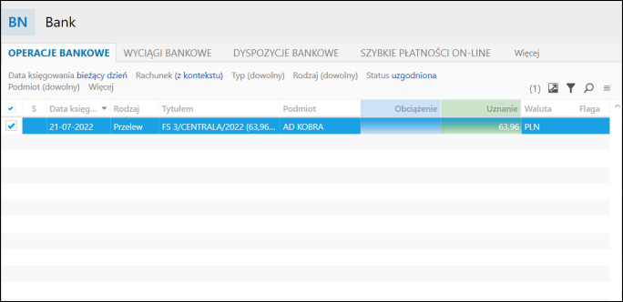

5. Operacja ​bankowa, którą została przypisana do należności, pojawi się w odpowiednim module.
