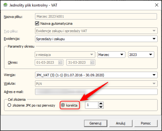

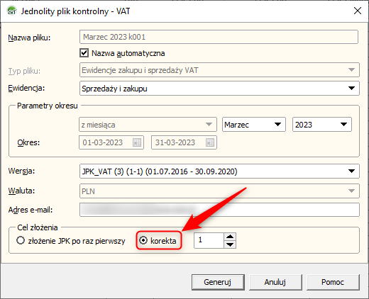

Generowanie korekty JPK przebiega podobnie, jak tworzenie pliku JPK po raz pierwszy. Aby wygenerować korektę, należy przejść do modułu Deklaracje i e-Sprawozdawczość – e-Sprawozdawczość JPK_VAT, a następnie​ wybrać opcję Generuj. W oknie generowania Jednolitego Pliku Kontrolnego wymagane jest wskazanie okresu, za który tworzona jest korekta, ewidencje, na podstawie których plik JPK ma się wygenerować, a w dolnej części okna – cel złożenia pliku, czyli korekta

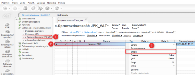

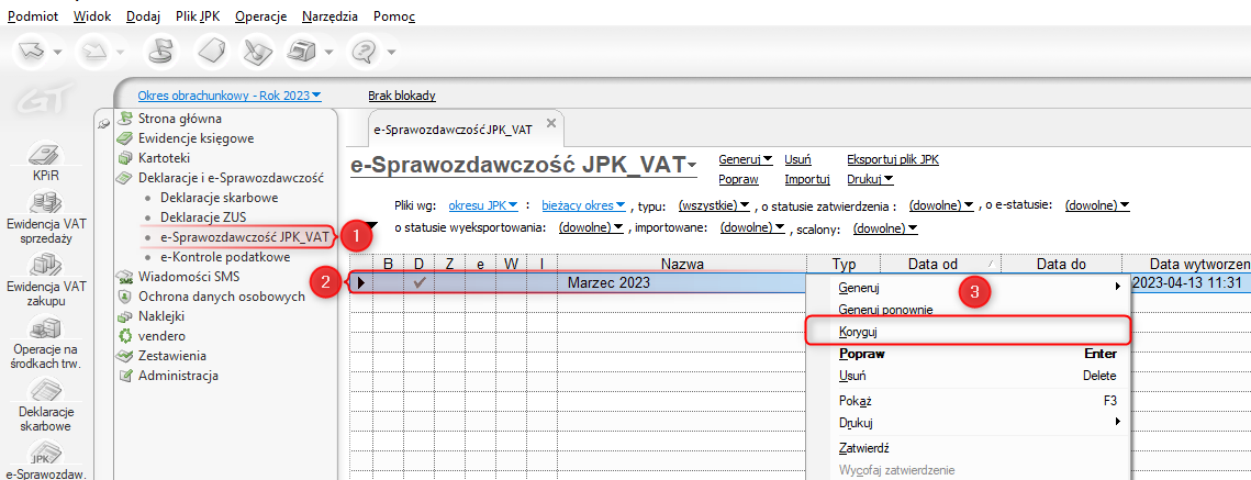

Można również wygenerować korektę klikając na oryginalny plik JPK_VAT prawym przyciskiem myszy, a następnie wybrać opcję Koryguj.
