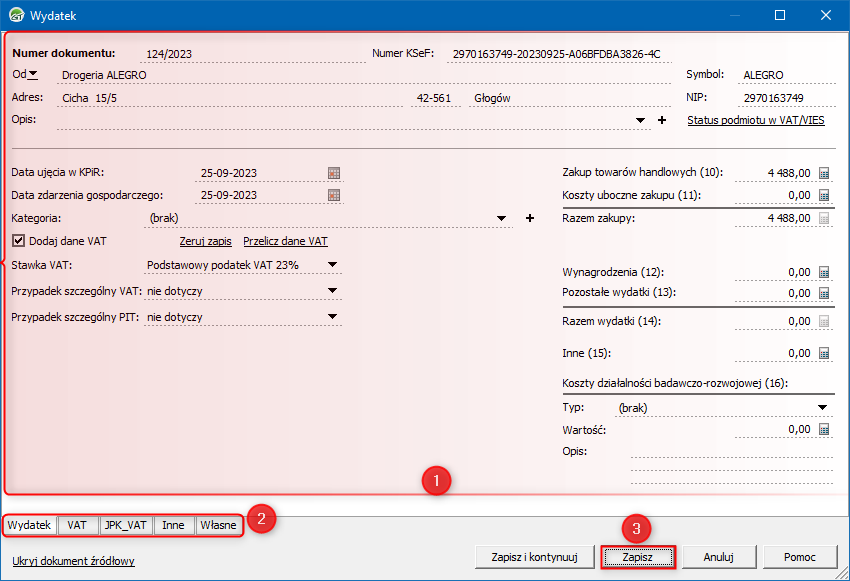

3. Po kliknięciu Wprowadź z potwierdzeniem w pkt. 1 lub Wprowadź w pkt. 2 zostanie wyświetlone okno wprowadzania zapisu. Część informacji zostanie automatycznie wprowadzona na podstawie okna Dane dokumentu oraz e-Faktury, do których należy wprowadzić brakujące dane na dostępnych zakładkach, identycznie jak przy tradycyjnym dodawaniu zapisu. Po uzupełnieniu dodać dokument przyciskiem Zapisz
Przy wprowadzaniu ręcznym dokumentu program dopasowuje na postawie e-Faktury automatycznie transakcję VAT (a następnie na jej postawie pierwszą pasującą Ewidencję VAT) oraz przepisuje z e-Faktury takie dane jak; GTU, procedury JPK oraz oznaczenie dowodu.
