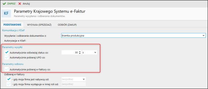

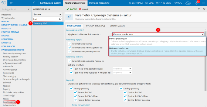

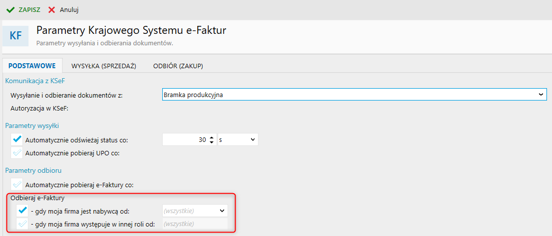

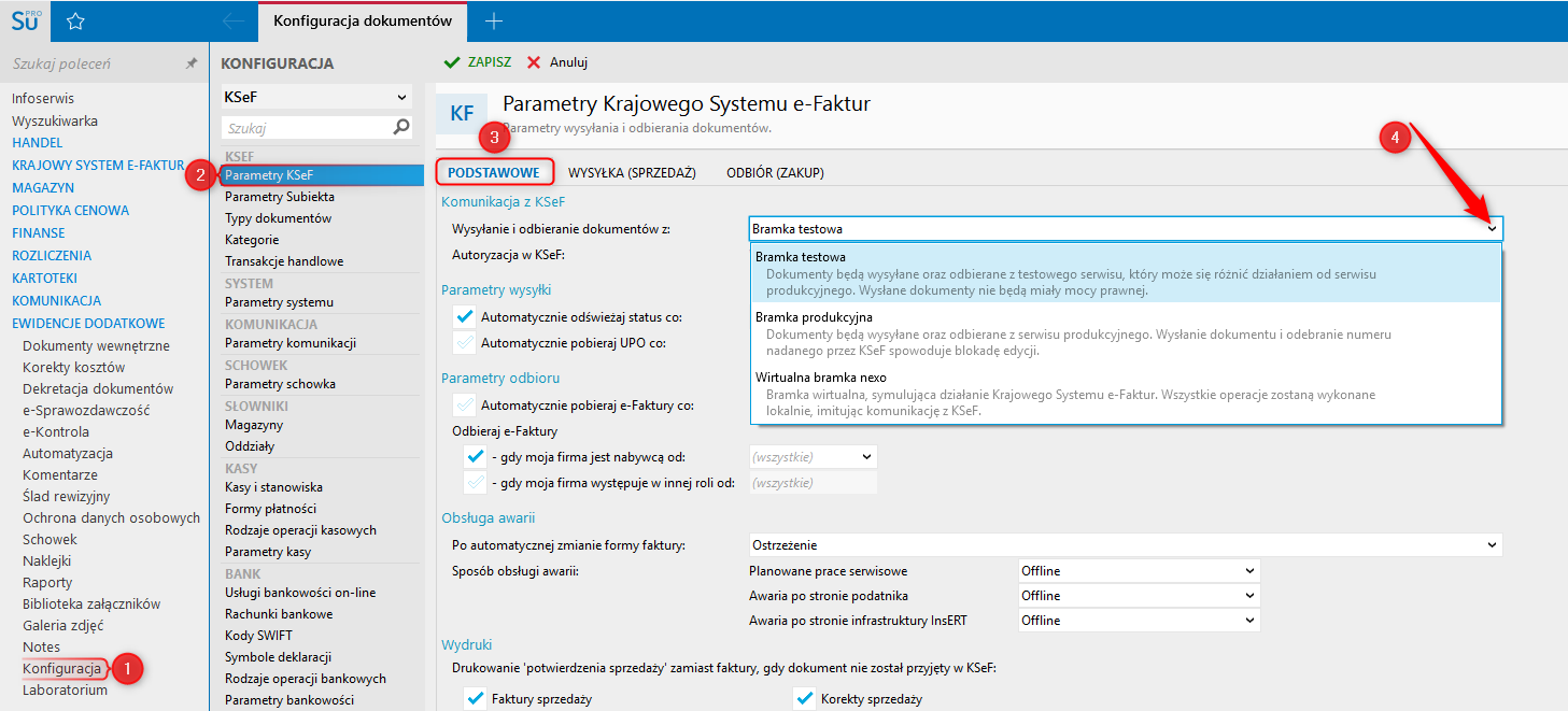

1. Przejść do modułu Konfiguracja – Parametry KSeF ​i na zakładce Podstawowe wybrać bramkę​ do wysyłki. ​
UWA​GA!!! W okresie laboratoryjnym możliwe jest wysyłanie dokumentów do wirtualnej bramki symulującej działanie Krajowego Systemu e-Faktur na podmiocie demo z danymi prezentacyjnymi, a od wersji 45.0.0. do produkcyjnej bramki Ministerstwa Finansów oznaczającej wystawianie i dobieranie dokumentów ze skutkiem prawnym.

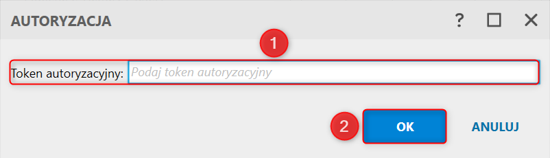

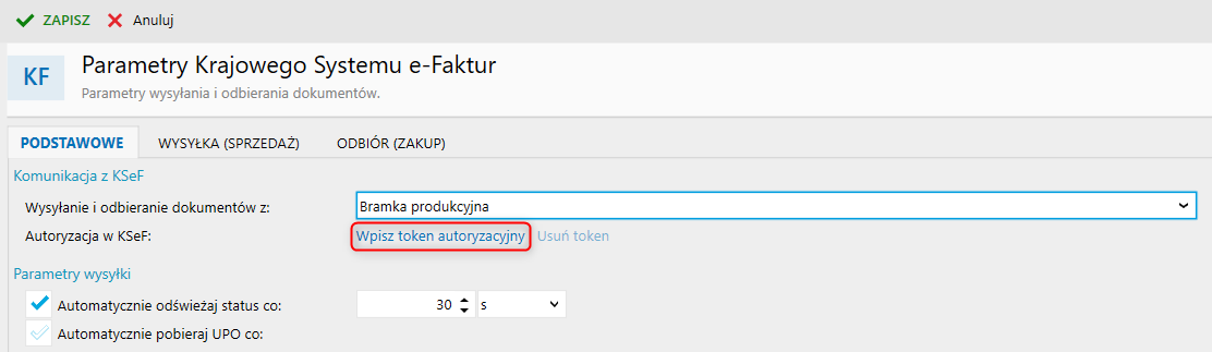

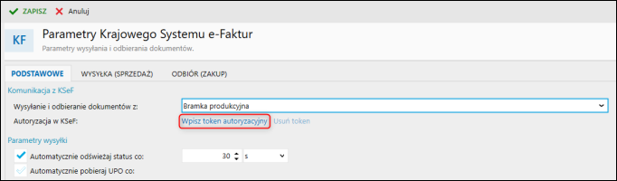

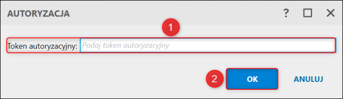

​2. Po wybraniu bramki produkcyjnej do wysyłki należy uzupełnić token autoryzacyjny.
3. Wpisać Token autoryzacyjny wygenerowany w KSeF. Zatwierdzić przyciskiem OK.

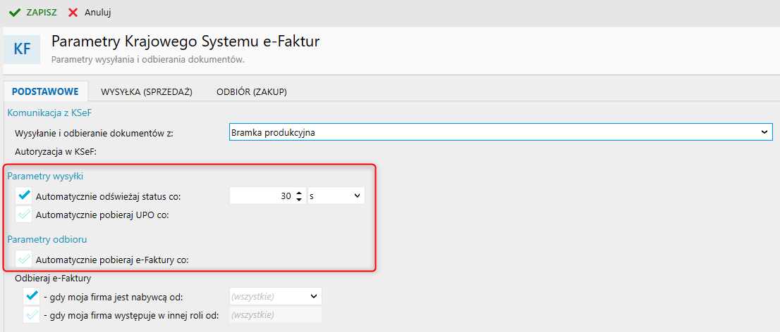

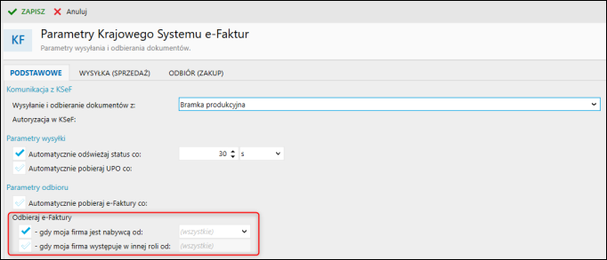

4. Określić, czy ma być wyk​onywane:
  • Automatycznie odświeżaj status co – parametr mający zastosowanie, gdy decydujemy się na wysłanie dokumentu bez czekania na informację zwrotną z serwisu. Wówczas co zadany czas program sprawdzać będzie status dokumentu;
  • Automatycznie pobieraj e-Faktury co – ustawienie decydujące, czy i co jaki zadany czas program sprawdzać będzie, czy podatnik otrzymał nowe dokumenty;
  • Pobieraj e-Faktury z KSeF – pozwala wybrać, czy program pobierać będzie wyłącznie te dokumenty, gdzie podatnik jest w roli nabywcy, czy też także te, gdzie występuje w innej roli np. odbiorcy​, czy płatnika;
5. Dodatkowo można ustalić, od kiedy ma być wykonany Automatyczny odbiór e-Faktur. Wprowadzone tutaj dane mają także zastosowanie, gdy po raz pierwszy wywołana zostanie operacja pobrania dokumentów od ostatniego odbioru (w module e-Fatury).

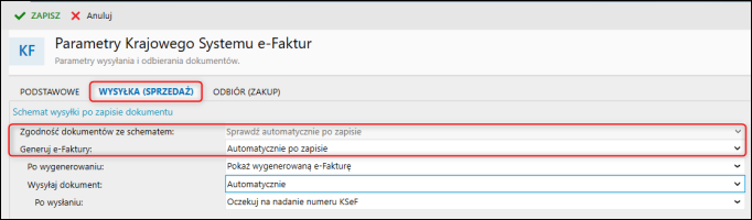

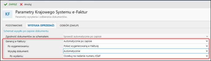

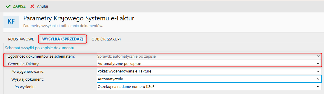

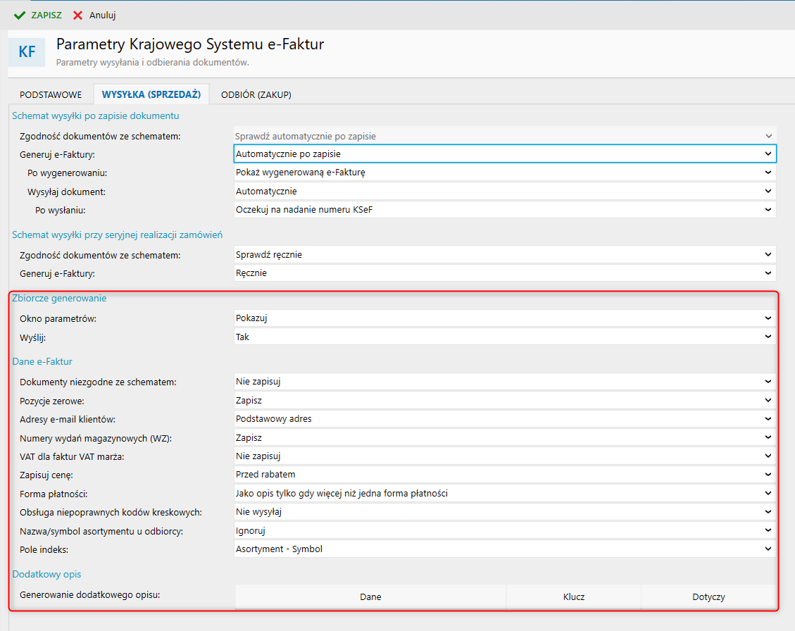

6. Na zakładce Wysyłka (Sprzedaż) określić parametr dotyczący Ręcznego lub Automatycznego sprawdzenia Zgodności dokumentów ze schematem, a także Ręcznego lub Automatycznego Generowania ​e-Faktury po zapisie.

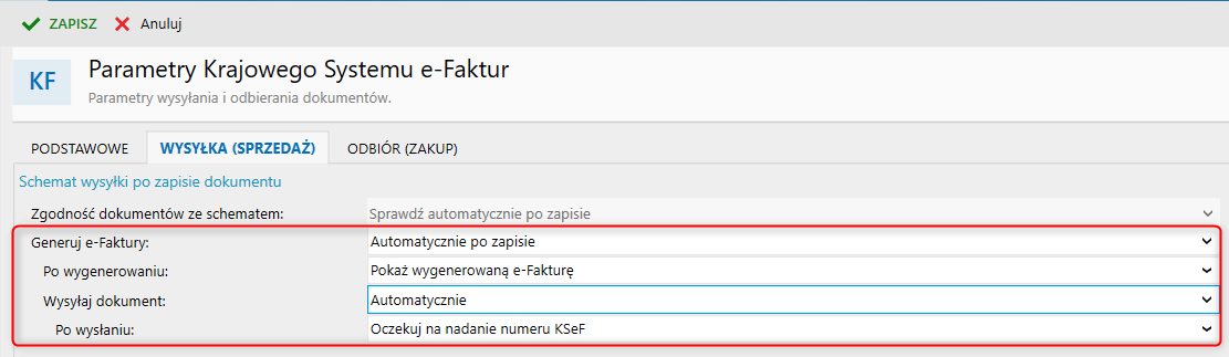

W przypadku, gdy e-Faktura ma być generowana automatycznie, należy ustawić kolejne parametry:
  • Generuj e-Faktury – ten parametr decyduje, czy po zapisie dokumentu (faktury/korekty sprzedaży) program automatycznie wygeneruje e-Fakturę gotową do wysłania do KSeF. Ustawienie parametru na automatyczne generowanie otwiera drogę do dalszych ustawień umożliwiających automatyczną wysyłkę dokumentu po zapisie – wszystkie opisane poniżej parametry są dostępne wyłącznie, gdy w tym miejscu ustawiono automatyczne generowanie e-Faktur.
  • Po wygenerowaniu – zaraz po zapisie dokumentu i wygenerowaniu e-Faktury program może pokazać jej podgląd tak, aby po raz ostatni użytkownik mógł zobaczyć, jakie dane zostaną przesłane do KSeF. Ostatni – ponieważ po rozpoczęciu procesu wysyłki dokument będzie zablokowany do edycji tak, aby nie rozsynchronizować danych w Subiekcie i w KSeF. Ewentualny powrót do możliwości edycji dokumentu nastąpi wyłącznie wtedy, gdy KSeF odrzuci fakturę.
  • Wysyłaj dokument – parametr decydujący, czy program ma automatycznie wysyłać e-Fakturę, czy też nie – wówczas to użytkownik decyduje o terminie wysyłki.
  • Po wysłaniu – ten parametr decyduje, czy program ma poczekać na potwierdzenie przyjęcia dokumentu przez KSeF. Przy ustawieniu Oczekuj na nadanie numeru KSeF niemożliwy będzie wydruk dokumentu Subiekta – trzeba będzie poczekać na jego nadanie, a gdy to nastąpi, na wydruku faktury z Subiekta umieszczany będzie także numer nadany przez KSeF. W przypadku ustawienia Pobierz numer później program nie będzie czekać na nadanie numeru KSeF, ale co wybrany interwał czasu będzie sprawdzać, czy został już nadany (parametr Automatycznie odświeżaj status co: w sekcji Komunikacja on-line).​
Konfiguracja automatycznej wysyłki e-Faktury po wystawieniu dokumentu została opisana tutaj.

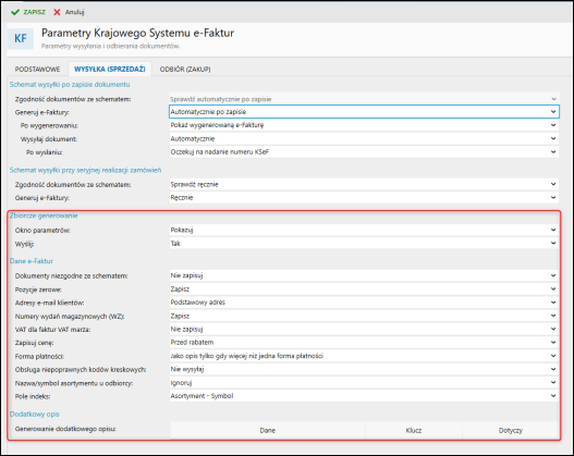

7. W kolejnym kroku należy określić, czy podczas Zbiorczego generowania e-Faktur ma zostać wyświetlone Okno ​parametrów, a także, czy ma zostać wykonana Wysyłka do KSeF. Sekcja Dane e-Faktur pozwala ustalić, czy zapisywane mają być Dokumenty niezgodne ze schematemPozycje zerowe oraz VAT dla faktur VAT marża, a także możliwe jest skonfigurowanie Obsługi niepoprawnych kodów kreskowych oraz Pola indeks.

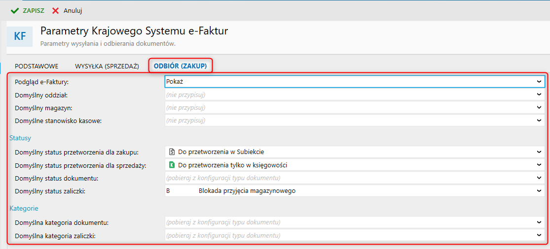

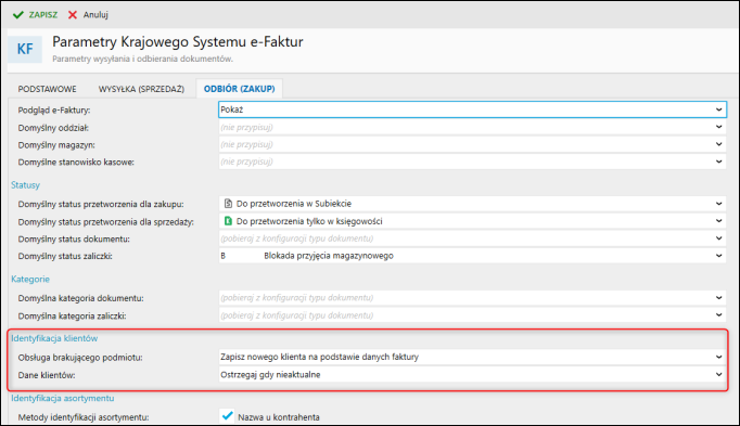

8. Na zakładce Odbiór należy ustalić, czy po zaimportowaniu e-Faktury jako dokument Subiekta ma zostać włączony jej dwudzielny Podgląd, pokazujący zarówno wystawiany dokument, jak i podgląd e-Faktury, dodatkowo możliwe jest określenie Domyślne​go:
  • Oddziału,
  • Magazynu,
  • Stanowiska kasowego,
  • Statusu dokumentu,
  • Statusu zaliczki,
  • Kategorii dokumentu,
  • Kategorii zaliczki.

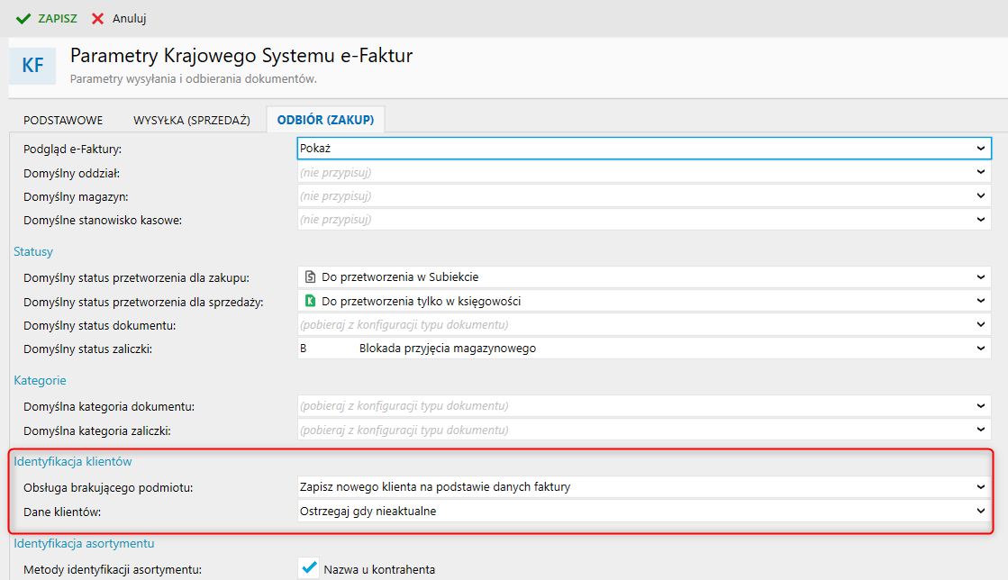

9. Parametr Obsługa brakującego podmiotu pozwala ustalić, czy klient, którego brakuje w kartotece, ma zostać dodany oraz czy Dane klienta mają zostać zaktualizowane przy zapisie.

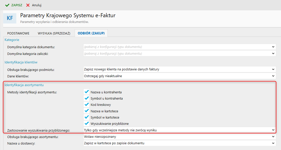

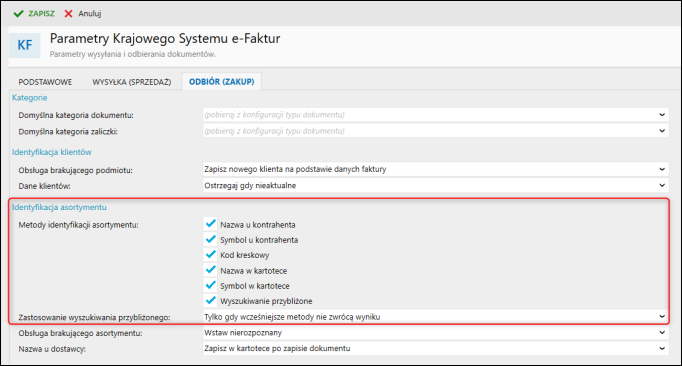

10. Metody identyfikacji​ umożliwiają określenie sposobu rozpoznawania towarów z e-Faktury:
  • Nazwa u kontrahenta – metoda ta polega na stworzeniu mapy nazw towaru u dostawców. Wiąże się to z zapisaniem w danych asortymentu informacji o tym, jak dany towar nazywa się u danego dostawcy. Zapis ten domyślnie odbywa się przy pierwszym wystawieniu dokumentu zakupu na podstawie e-Faktury (odpowiada za to parametr „Nazwa u dostawcy”). Dzięki temu możliwe jest obsłużenie sytuacji, gdy w naszej kartotece towar ma nazwę „Napój IZO”, u dostawcy A ma on nazwę „Izotonik IZO”, zaś u dostawcy B „Izotoniczny naturalny napój firmy XYZ”.
  • Kod kreskowy – identyfikacja danych w polu GTIN z e-Faktury oraz kodów kresowych w kartotece asortymentu.
  • Nazwa w kartotece – sprawdzana jest dokładna nazwa (cały ciąg znaków) z e-Faktury oraz nazwy asortymentów w Subiekcie.
  • Wyszukiwanie przybliżone – metoda działająca w sposób podobny, jak InsTYNKT w Subiekcie. Program analizuje ciągi znaków w nazwie towaru z e-Faktury oraz z nazw asortymentu w Subiekcie, nadaje im wagi i porównując, szacuje, o ile są one podobne. Przy zastosowaniu program wyszuka i podstawi najlepiej pasujący towar, zachowując jednak najbardziej zbliżone pozycje i umożliwiając użytkownikowi wybranie innego towaru z tego zbioru.​

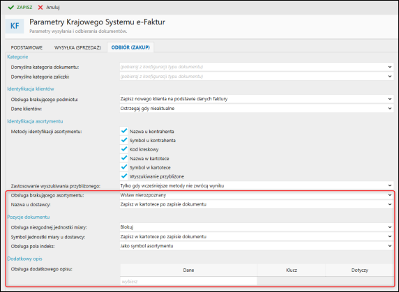

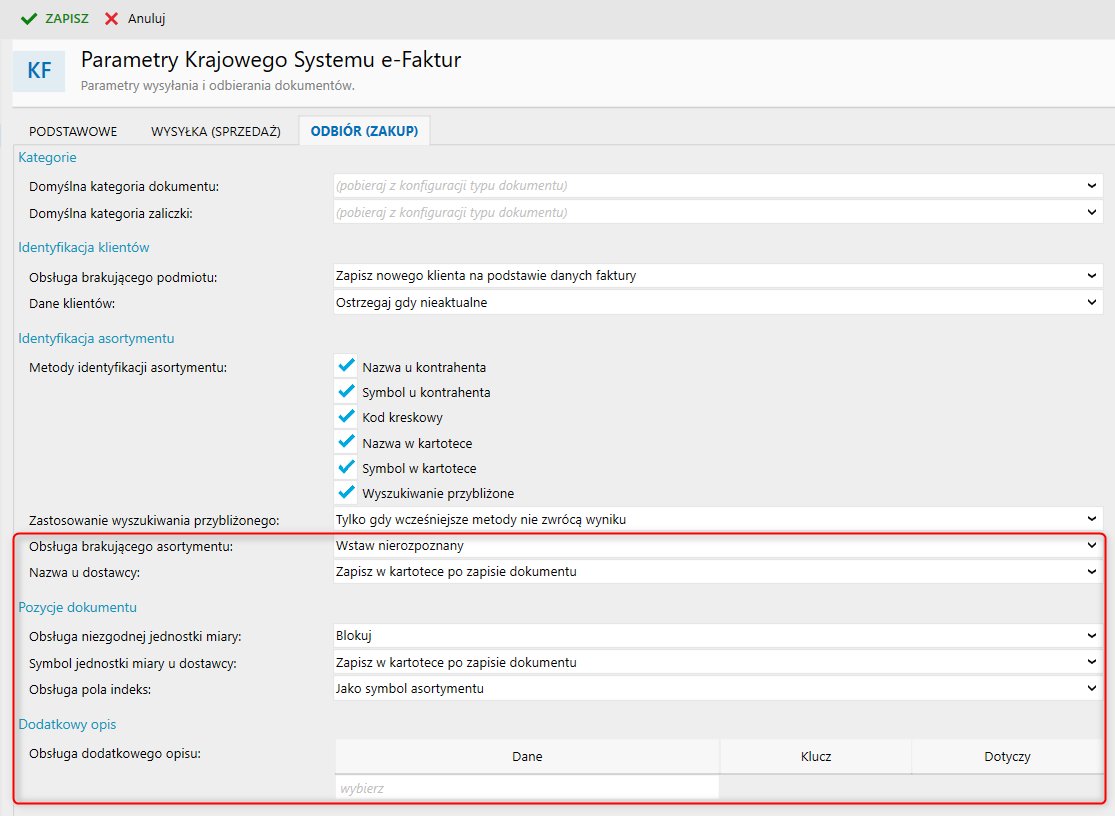

11. Kolejnym krokiem jest wybranie sposobu Obsługi brakującego asortymentu oraz określenie czy Nazwa asortymentu u dostawcy ma zostać zapisana w kartotece. Możliwe jest również włączenie Obsługi pola indeks, w taki sposób, aby importowało treść pola DodatkoweInfo w odpowiednie miejsce.

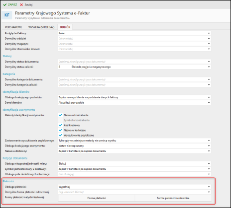

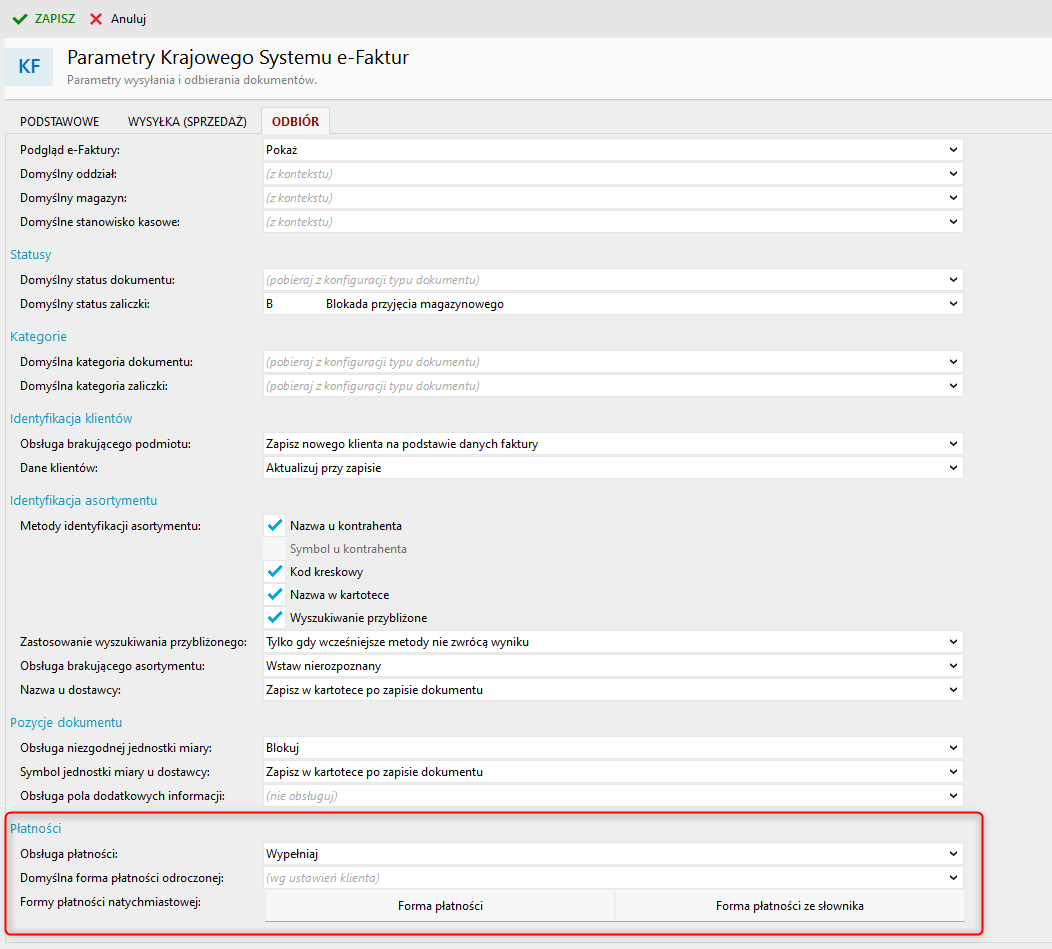

12. ​​Podczas pobierania e-Faktur Subiekt może rozpoznawać formy płatności, które na niej występują. Konfigurację przeprowadza się w sekcji Płatności
Parametr Obsługa płatności pozwala na wybranie trzech opcji:
  • Nie wypełniaj – Płatności na importowanym dokumencie nie będą wypełniane.
  • Wg ustawień klienta – Płatności na importowanym dokumencie będą wypełniane zgodnie z parametrami płatności.
  • Wypełniaj – Płatności na importowanym dokumencie będą wypełniane na podstawie danych z e-Faktury.
Kolejnym krokiem jest ustalenie Domyślnej formy płatności odroczonej oraz mapowanie Formy płatności natychmiastowej.
