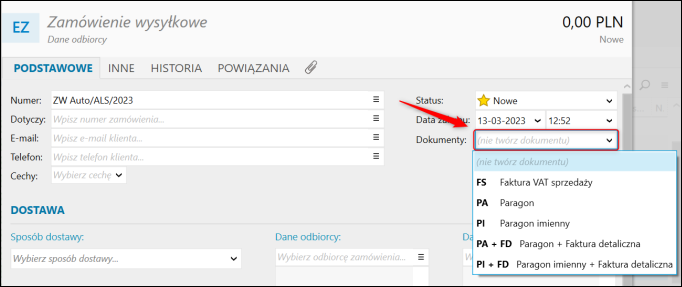

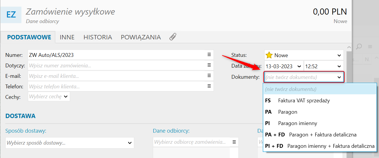

Przed wystawieniem dokumentu handlowego, na zamówieniu wysyłkowym należy określić jego typ – można tego dokonać, wskazując odpowiednią wartość w polu Dokumenty.

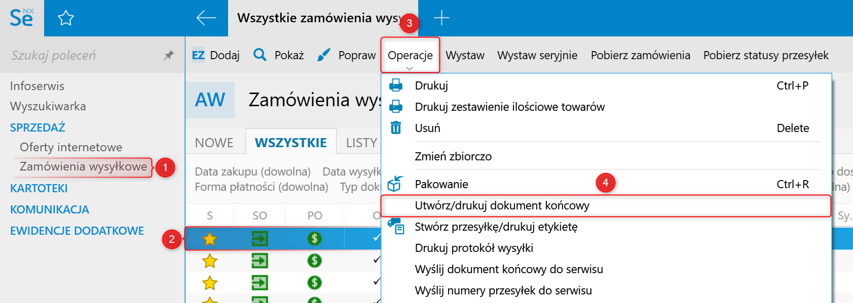

  • ​​ Z modułu Zamówień wysyłkowych – poprzez Operacje – Utwórz/drukuj dokument końcowy
W kolejnych wersjach programu pojawi się możliwość zbiorczego tworzenia dokumentów końcowych.

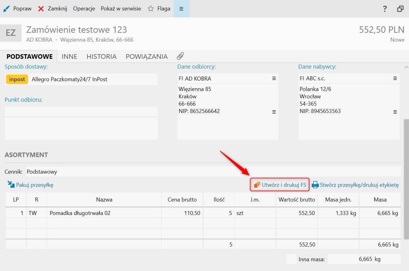

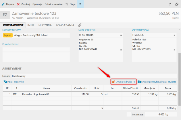

  • Bezpośrednio na Zamówieniu wysyłkowym – w sekcji Asortyment, wciskając przycisk Utwórz i drukuj..
Wygląd i działanie przycisku są zależne od wartości wybranej w polu Dokumenty.
W zależności od wybranego systemu magazynowo-handlowego, wyświetlone zostanie odpowiednie okno dodawania dokumentu. Aby dokument został utworzony, należy kliknąć przycisk Zapisz​.​
