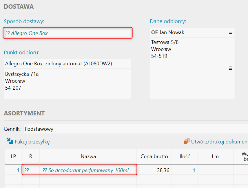

​Pierwsze zamówienia pobrane z serwisów nie mają powiązań z danymi w systemie Sello NX. Oznacza to, że aby je wykorzystać dalej do wystawiania dokumentów handlowych w Subiekcie czy nadania przesyłki kurierem, należy utworzyć mapowania tych danych. Dane niezmapowane są w Sello NX prezentowane za pomocą niebieskiej pochyłej czcionki, dodatkowo oznaczone z przodu podwójnym znakiem ??.

W momencie zauważenia niezmapowanej wartości w oknie zamówienia wysyłkowego (np. ?? Allegro One Box) można wybrać odpowiedni sposób dostawy bądź też dodać nowy, a program zapyta, czy utworzyć odpowiednie mapowanie. Wprowadzone zmiany można zmodyfikować/usunąć w konfiguracji, o której wspomniano wyżej.

Mapowanie towarów – w bieżącej wersji odbywa się ono po symbolu znajdującym się w sygnaturze oferty z Allegro, która jest porównywana z symbolem w kartotece asortymentu – w kolejnych wersjach mechaniz​m ten zostanie rozbudowany. Mapowanie jednorazowe można wykonać na formatce zamówienia (kolumna Nazwa, opcja Podłącz asortyment). Mapowanie towarów jest potrzebne do tego, aby za pomocą Sello NX możliwe było wystawienie w Subiekcie dokumentu sprzedaży. ​
