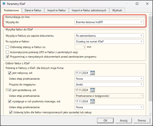

W celu konfiguracji komunikacji on-line związanej z wysyłką i generowaniem e-Faktur w programie Subiekt GT należy:
Przejść do modułu AdministracjaParametry, a następnie odnaleźć i uruchomić KSeF.
​​​​Komunikacja on-line
W sekcji Komunikacja on-line ustawić Wysyłkę do odpowiedniej bramki, następnie kliknąć Przypisz token autoryzacyjny.
Kliknąć Tak.
Wpisać Token autoryzacyjny wygenerowany w KSeF. Zatwierdzić przyciskiem OK.
Kliknąć Zamknij.

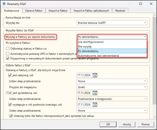

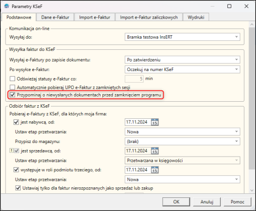

W sekcji Wysyłka e-Faktur należy określić czy program przed zapisem dokumentu (np. faktury sprzedaży) ma sprawdzać, czy na podstawie tworzonego dokumentu jest możliwe wygenerowanie e-Faktury zgodnej z oficjalną schemą udostępnioną przez Ministerstwo Finansów.
Użycie opcji Sprawdzaj poprawność e-Faktury przed zapisem dokumentu jest rekomendowane np. wówczas, gdy proces generowania i wysyłki faktur chcemy wykonać na koniec dnia, wówczas w czasie wystawiania dokumentu i obsługi klienta możemy upewnić się, że wystawiane dokumenty będą zawierać poprawne dane.
Parametr Generuj e-Faktury po zapisie dokumentu decyduje, czy po zapisie dokumentu (faktury lub korekty sprzedaży) program automatycznie wygeneruje e-Fakturę gotową do wysłania do KSeF. Parametr aktywny jest tylko w przypadku włączonego parametru "Sprawdzaj poprawność e-Faktur przed zapisem dokumentu". Do wyboru są trzy opcje:
  • Nie generuj,
  • Po zatwierdzeniu – generowanie e-Faktury poprzedzone jest wyświetleniem dodatkowego okna,
  • ​Automatycznie bez zatwierdzenia – generowani e-Faktury przeprowadzone jest całkowicie automatycznie, bez pytania użytkownika.
Wysyłka e-Faktur może być włączona tylko wówczas, gdy jednocześnie jest włączone jej generowanie. Parametr pozwala określić czy wygenerowana ​e-Faktura, ma zostać wysłana po zapisie dokumentu. Do wyboru są 3 opcje:
  • Nie generuj,
  • Po zatwierdzeniu – wysyłka e-Faktury poprzedzone jest wyświetleniem dodatkowego okna,​
  • ​Automatycznie bez zatwierdzenia – generowanie e-Faktury przeprowadzone jest całkowicie automatycznie, bez pytania użytkownika.

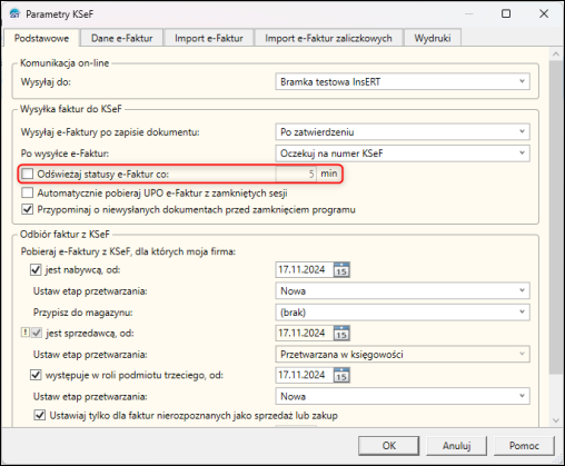

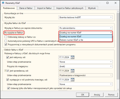

Parametr  Po wysyłce e-Faktur decyduje o tym, czy po wysyłce dokumentu program będzie czekał na potwierdzenie jego przyjęcia przez KSeF (ustawienie Oczekuj na numer KSeF). Przy ustawieniu Pobierz numer KSeF w tle, będzie możliwa dalsza praca z programem bez oczekiwania na odpowiedź serwisów Ministerstwa Finansów a odbiór numeru nastąpi automatycznie w tle bez angażowania użytkownika. Częstotliwość takiej operacji należy określić w parametrze Odświeżaj statusy e-Faktur co:. Brak oczekiwania na numer KSeF może jednak spowodować, że nie zostanie on umieszczony na ewentualnym papierowym wydruku dokumentu.

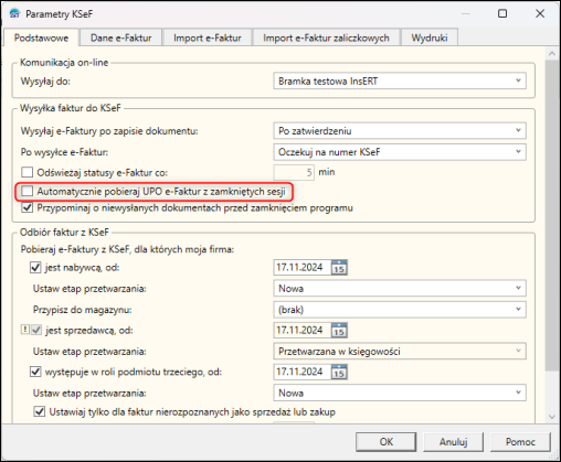

Parametr Automatycznie pobieraj UPO e-Faktur z zamkniętych sesji umożliwia włączenie mechanizmu automatycznego pobierania Urzędowego Poświadczenia Odbioru dla faktur sprzedaży wysłanych do KSeF. Krajowy System e-Faktur pozwala pobrać dokument UPO tylko w sposób zbiorczy, dla wszystkich dokumentów sprzedaży, które zostały wysłane w ramach konkretnej sesji. Dodatkowym wymogiem jest, aby sesja, dla której chcemy pobrać UPO, była zamknięta.

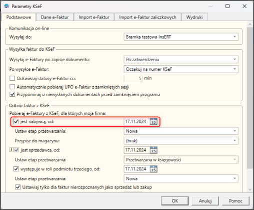

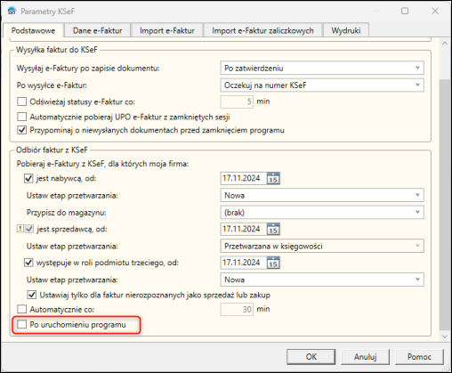

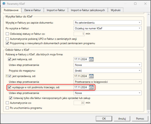

Pobieranie e-Faktury z KSeF można skonfigurować w taki sposób, że program pobierać będzie wyłącznie te dokumenty, na których firma używająca programu występuje w roli nabywcy. Dodatkowo można ustawić domyślny Etap przypisania, co pomaga sprawnie klasyfikować dokumenty przeznaczone dla Subiekta, czy Księgowości. Parametr Przypisz do magazynu pozwala zdecydować, czy odebrane e-Faktury powinny zostać automatycznie przypisane do wskazanego magazynu. Przypisanie będzie determinować to, na jaki magazyn trafi faktura zakupu wygenerowana na podstawie e-Faktury.
Pierwsze pobranie dokumentów wymaga także określenia daty, od której zostaną on pobrane. Proces pobierania e-Faktur z KSeF generuje zapytanie dla każdego dnia, niezależnie od ilości dokumentów, wobec czego należy pamiętać, że dla szerokiego zakresu dat operacja pobierania e-Faktur może być długotrwała.

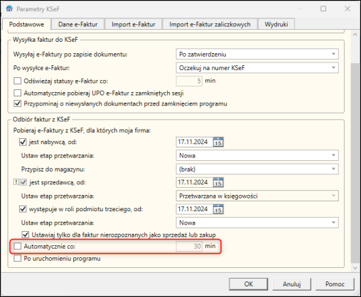

Parametr Automatycznie co decyduje o tym, czy i co jaki czas (podany w minutach) program sprawdzać będzie, czy podatnik otrzymał nowe dokumenty.
Ustawienie Po uruchomieniu programu decyduje o tym, czy program będzie sprawdzać, czy podatnik otrzymał nowe dokumenty w momencie uruchomienia programu.
