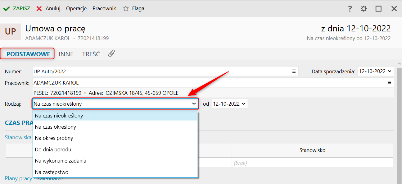

​Program Gratyfikant nexo pozwala na określenie Rodzaju umowy pracowniczej​. Parametr ten jest możliwy do wybrania na ​umowach, na zakładce Podstawowe, w polu Rodzaj​.

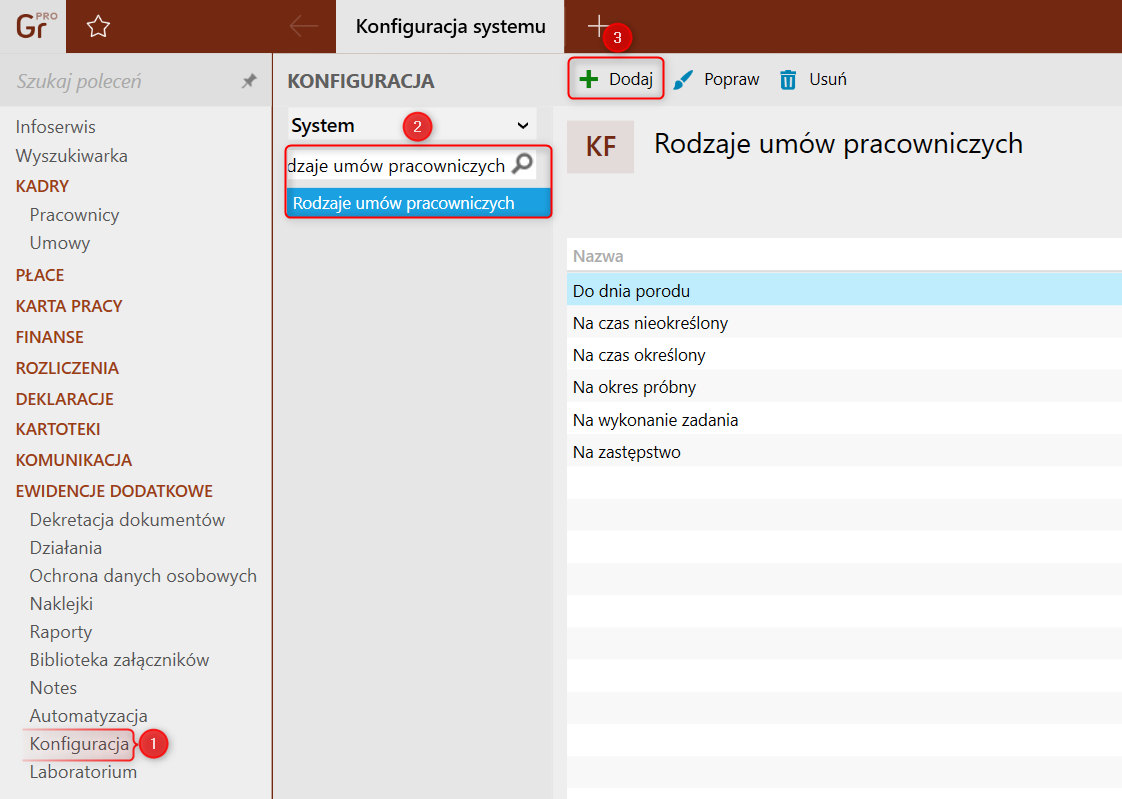

1. Przejść do modułu Konfiguracja, odszukać i kliknąć Rodzaje umów pracowniczych, po czym wybrać Dodaj.

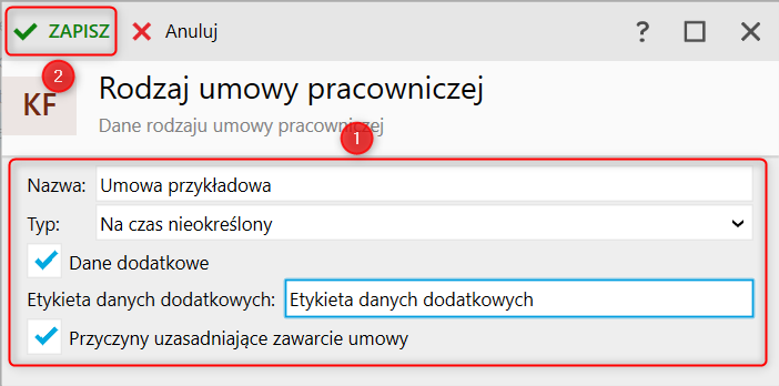

2. Określić NazwęTyp​ oraz czy powinny wyświetlić się dodatkowe ​​pola Dane dodatkowe Przyczyny uzasadniające zawarcie umowy. Zatwierdzić przyciskiem Zapisz​.​​
Uwaga! Aby dodana pozycja wyświetlała się do wyboru w polu Rodzaj, należy uprzednio przypisać ją do danego typu umowy. Artykuł e-Pomocy opisujący, jak to zrobić jest dostępny tutaj​.
