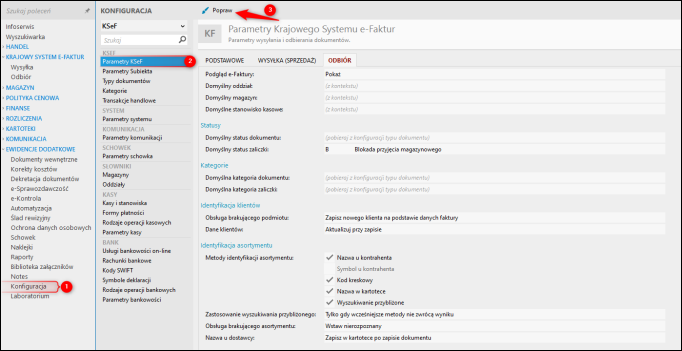

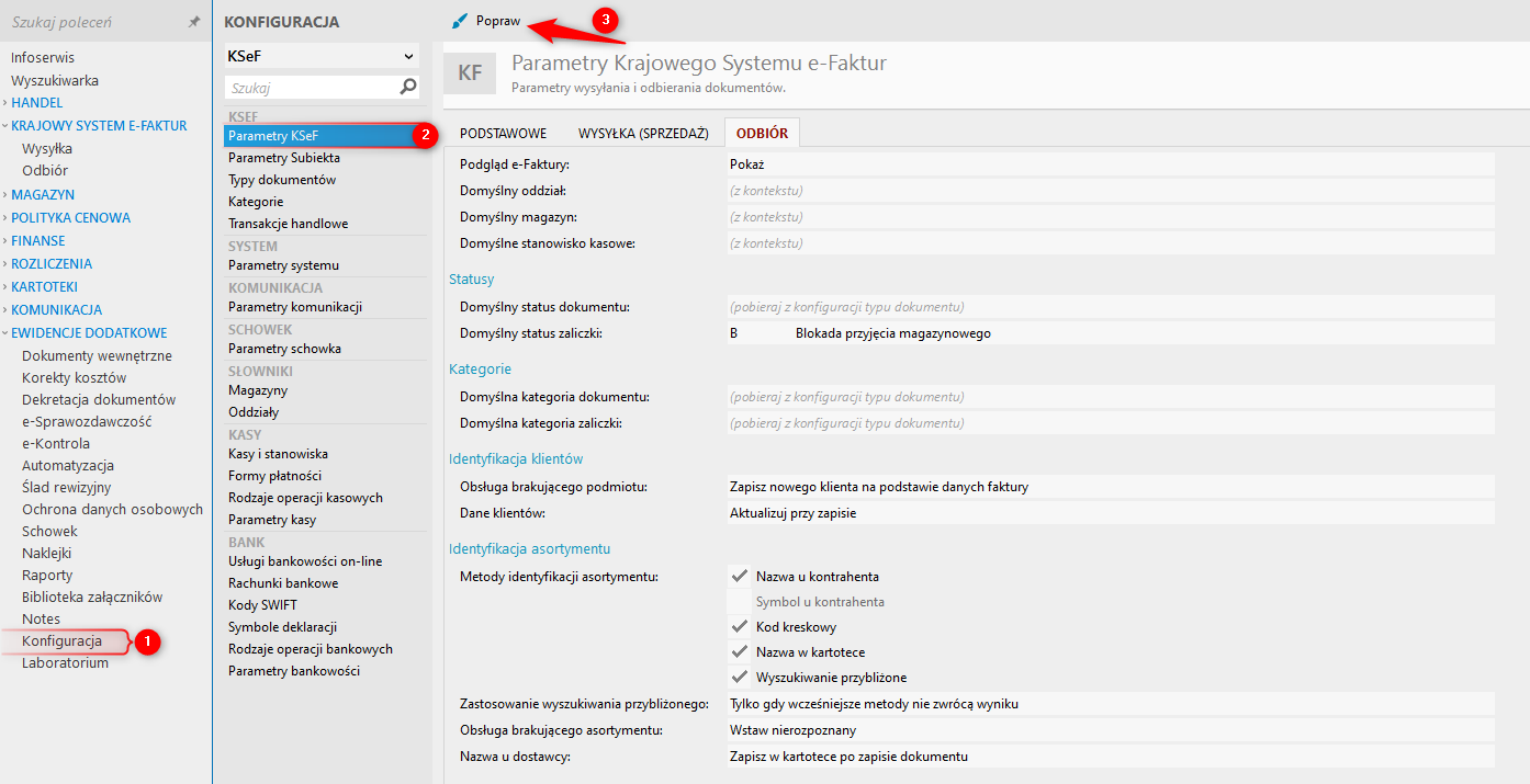

1. Przejść do modułu Konfiguracja – Parametry KSeF, następnie kliknąć Popraw.

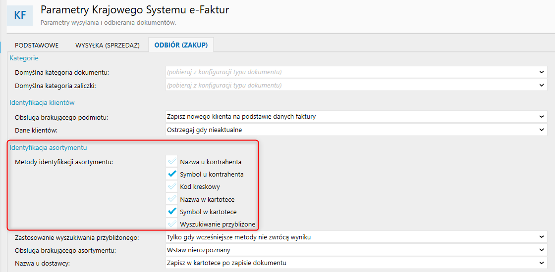

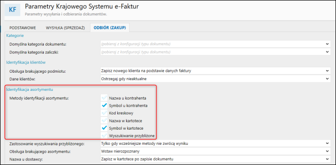

2. W sekcji Identyfikacja asortymentu wybrać Metodę identyfikacji asortymentu odpowiadającą specyfice pracy w firmie. Możliwe jest wybranie następujących sposobów identyfikacji:

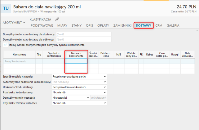

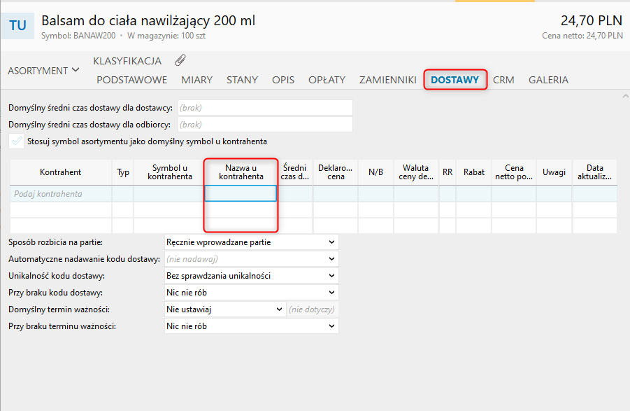

  • Nazwa u kontrahenta – metoda ta polega stworzeniu mapy nazw towaru u dostawców. Wiąże się to z zapisaniem w danych asortymentu informacji o tym, jak dany towar nazywa się u danego dostawcy. Zapis ten domyślnie odbywa się przy pierwszym wystawieniu dokumentu zakupu na podstawie e-Faktury (odpowiada za to parametr Nazwa u dostawcy). Dzięki temu możliwe jest obsłużenie sytuacji, gdy w kartotece towar ma nazwę Napój IZO, u dostawcy A ma on nazwę Izotonik IZO, zaś u dostawcy B Izotoniczny naturalny napój firmy XYZ.
  • Kod kreskowy – identyfikacja danych w polu GTIN z e-Faktury oraz kodów kresowych w kartotece asortymentu.
  • Nazwa w kartotece – sprawdzana jest dokładna nazwa (cały ciąg znaków) z e-Faktury oraz nazwy asortymentów w Subiekcie.

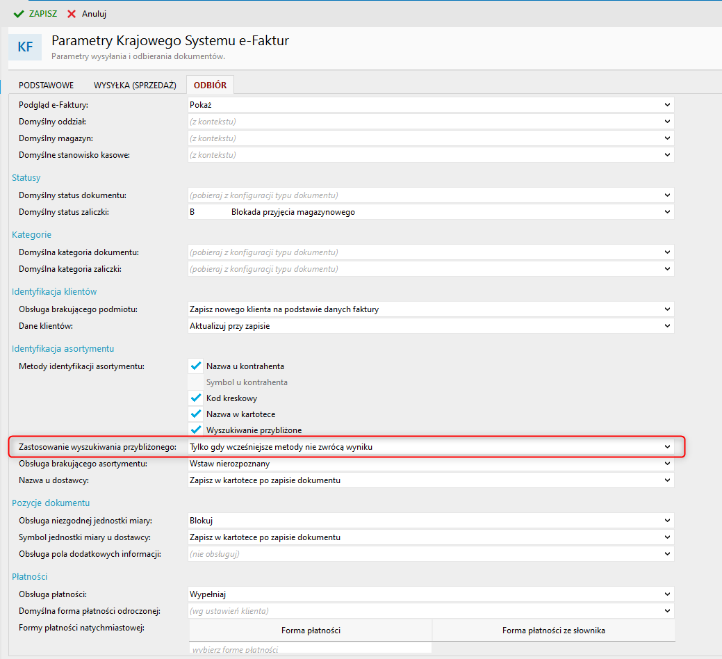

  • Wyszukiwanie przybliżone – metoda działająca w sposób podobny, jak InsTYNKT w Subiekcie. Program analizuje ciągi znaków w nazwie towaru z e-Faktury oraz z nazw asortymentu w Subiekcie, nadaje im wagi i porównując, szacuje, o ile są one podobne. Przy zastosowaniu program wyszuka i podstawi najlepiej pasujący towar, zachowując jednak najbardziej zbliżone pozycje i umożliwiając wybranie innego towaru z tego zbioru.

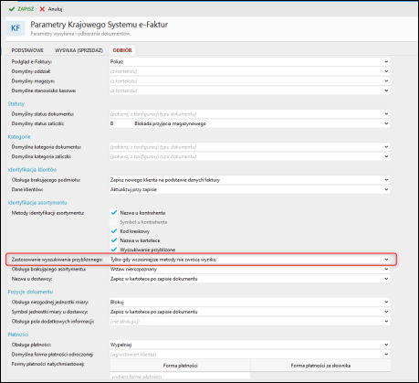

3. Dodatkowo możliwe jest ustalenie, kiedy ma zostać Zastosowane wyszukiwanie przybliżone, a także zasada Działania wyszukiwania przybliżonego:
  • Wstawiaj asortyment automatycznie – na pozycję będzie wstawiany asortyment będący najlepszym dopasowaniem,
  • Informuj – w przypadku, gdy algorytm wyszukiwania przybliżonego odnajdzie pasujące kartoteki na pozycję, będzie wstawiana usługa jednorazowa, a użytkownik będzie mógł zdecydować, którą z nich wstawi na pozycję,
  • Blokuj, gdy nie ma wybranego asortymentu kartotekowego – w przypadku, gdy algorytm wyszukiwania przybliżonego odnajdzie pasujące kartoteki, na pozycję będzie wstawiana usługa jednorazowa, a użytkownik będzie musiał zdecydować, którą z nich wstawi na pozycję. Jeśli tego nie zrobi, to zapis dokumentu będzie zablokowany.

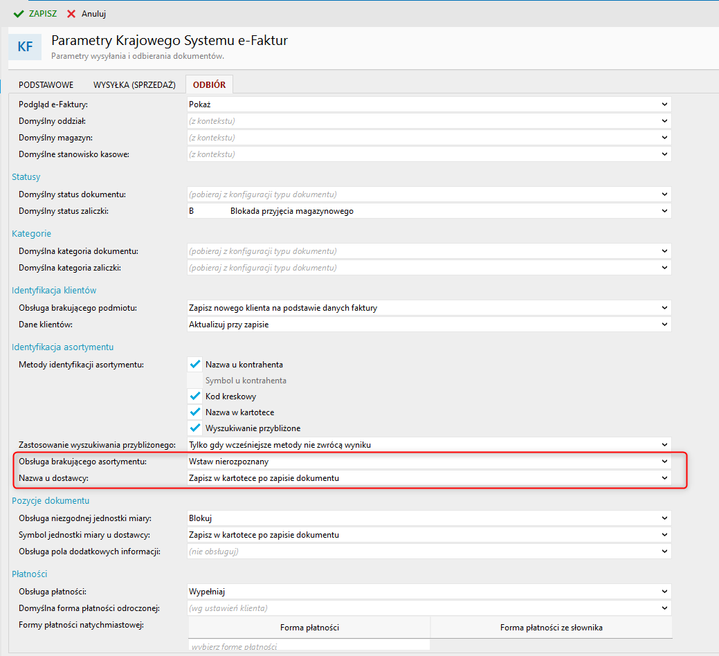

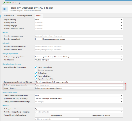

4. Parametr Obsługa brakującego asortymentu pozwala na ustalenie działania programu, gdy asortyment nie zostanie odnaleziony w kartotece:
  • Zakończ z ​błędem – dokument nie będzie importowany,
  • Wstaw nierozpoznany – do dokumentu zostaną wstawione nierozpoznane dane, a użytkownik będzie musiał przy każdej pozycji zdecydować, jak ją zakwalifikować
  • Dodaj usługę jednorazową – do dokumentu będzie dodawana pozycja z usługą jednorazową,
  • Dodaj nowy asortyment kartotekowy – dodawany będzie nowy asortyment kartotekowy na podstawie danych wiersza e-Faktury.
Opcja Nazwa u dostawcy pozwala ustalić, czy nazwa asortymentu z e-Faktury ma zostać Zapisana w kartotece po zapisie dokumentu. Po jej zapisaniu, program w danych asortymentu (i klientów) zapisze, jak dany towar nazywa się u danego dostawcy i od tego momentu przy kolejnych dokumentach od danego dostawcy rozpozna ten towar automatycznie.
