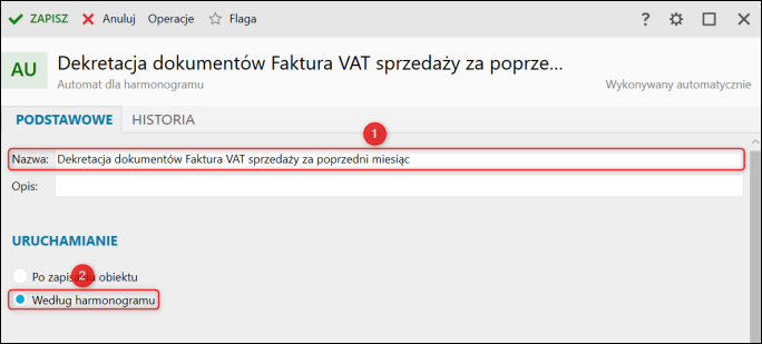

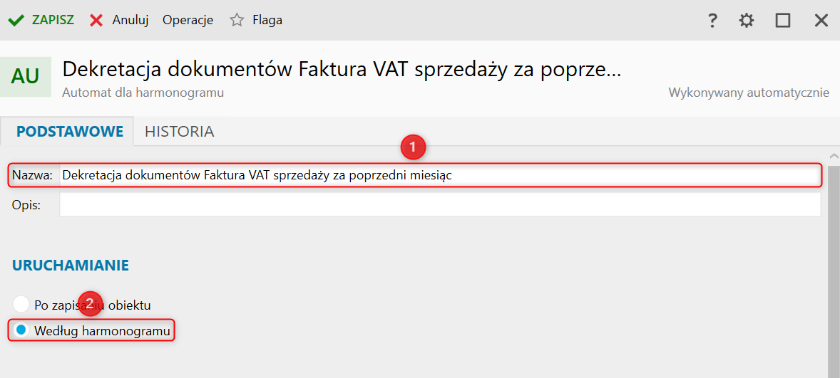

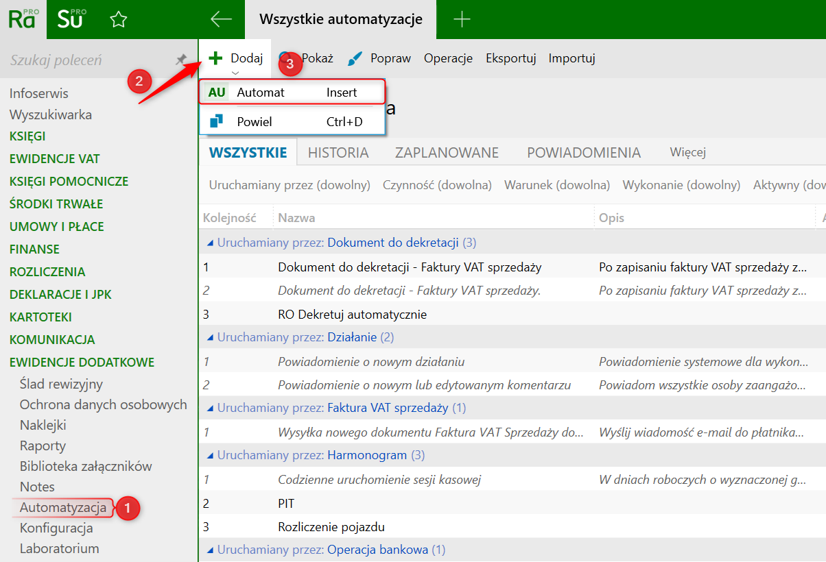

1. W celu konfiguracji harmonogramu automatyzacji należy przejść do modułu Ewidencje dodatkowe – Automatyzacja i kliknąć Dodaj – Automat.
2. Nadać Nazwę automatu i zaznaczyć opcję uruchamiania Według harmonogramu.

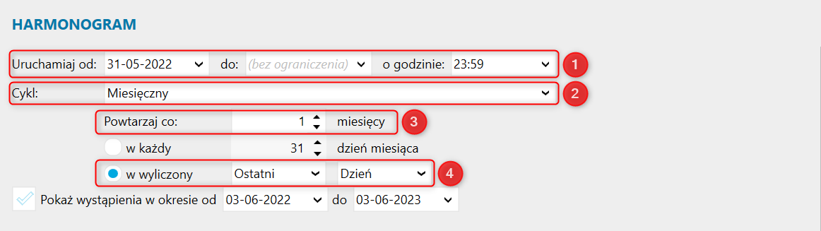

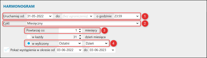

3. W sekcji Harmonogram wprowadzić cykl powtarzania automatu. Artykuł opiera się na działaniu firmy, która wprowadza dokumenty przez cały miesiąc i w ostatnim dniu miesiąca księgowa dekretuje dokumenty schematem dekretacji. Automatyzacja wykona powyższe działanie we skazanym terminie. W tym celu parametr Uruchamiaj od ustawić na okres, w którym ma obowiązywać Harmonogram, Cykl - Miesięczny, Powtarzaj co: 1 miesiąc, w wyliczony Ostatni Dzień.

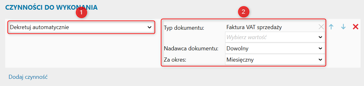

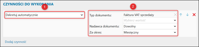

4. Jako Czynności do wykonania wprowadzić Dekretuj automatycznie. Ustawić odpowiedni Typ dokumentu w tym przypadku Faktura Vat sprzedaży.
W polu Nadawca dokumentu wybrać odpowiedniego nadawcę, od którego pochodzą dokumenty:
- Instancja lokalna opcja ta jest preferowana przy pracy wspólnej bazy danych programu księgowego i Subiekta nexo.
- Wymiana On-line lub Wymiana off-line opcja ta jest preferowana przy pracy odrębnych baz danych programu księgowego i Subiekta nexo w zależności od sposobu przesyłanych dokumentów są to ustawienia:
- Dowolny ustawienie tej opcji spowoduje, że, program będzie dekretował dokumenty otrzymane od każdego z typów nadawców
W polu Za okres wybrać okres, za jaki zostaną zadekretowane dokumenty, w tym przypadku Miesięczny.

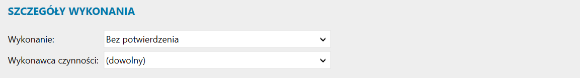

5. W sekcji Szczegóły wykonania wprowadzić ustawienia dotyczące sposobu wykonania i wykonawcy czynności. Zapisać automat.
UWAGA !!! Jeśli w chwili wykonania automatu, nie będzie uruchomione żadne stanowisko z zalogowanym wykonawcą czynności, automat zostanie wywołany podczas pierwszego zalogowania wykonawcy czynności do systemu (np. następnego dnia roboczego).

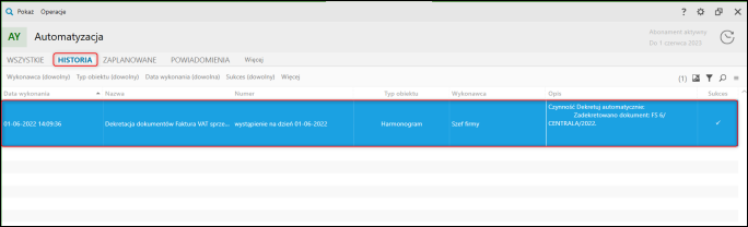

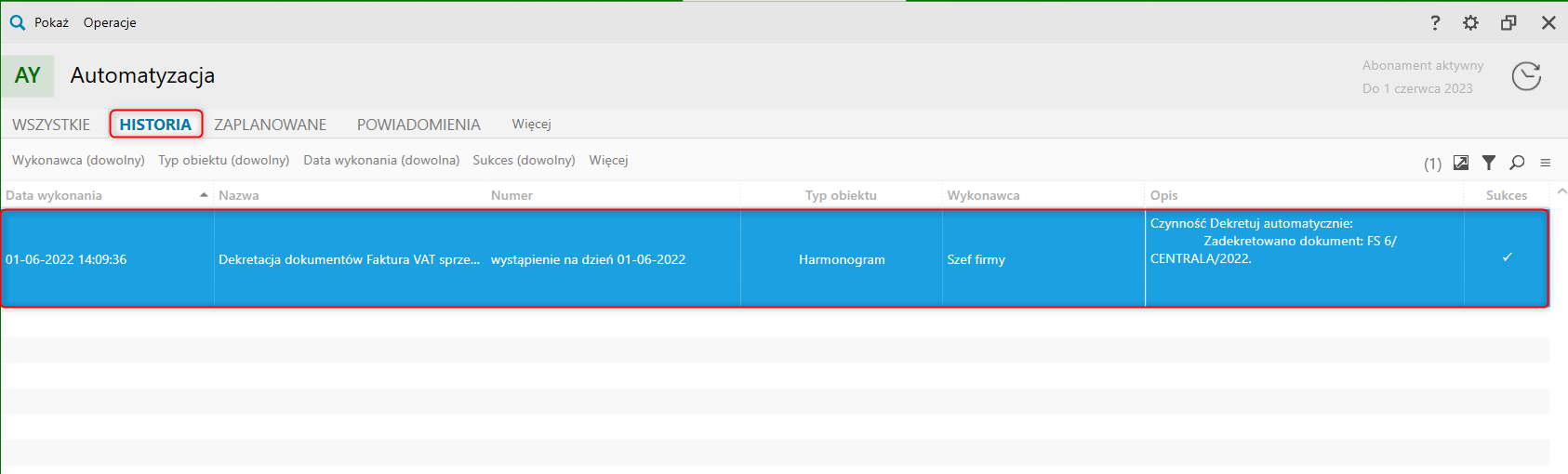

Po wykonaniu automatu, w module Automatyzacja na zakładce Historia pojawi się lista wszystkich wykonanych automatów wraz z wynikiem wykonanej operacji.
